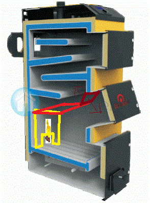

 Kolego odrobina checi i można by to zrobić tak   - to zółte to przegroda z szmotu - jc można kupić na rynku całe płyty z szamotu grube na 6cm + dostawać po bokach katowniki na których można zamocować blache 10mm - kolor jasno czerwony na zdjeciu , a nast zrobic na zawiasie 2 blachę odsuwaną  np z dołu mocowaną na zawiasach a z góry na mocnym magnesie - np takim kątownikiem magnetycznym do spawania - to zaznczyłem kolor bordo  -  ta bordo blach robiła by za krótki obieg spalin oraz była by do czyszczenia wymiennika z popiołu.   Koledzy ja nie wyobrażam sobie juz palenia w zasypowców innym niż  DS lub ew w HG  bo w piecu górnego spalania np palenie drewnem to jego utylizacja .  wiem bo miałem zebca 21kw i teraz mam MPM DS 14kw i ten 14kw potrafi zagrzać na 1 koszyku drewna sosnowego  (koszyk  taki jak do zbierania ziemniakow inatalacje grawitacyjną z 450l wody  na zeliwnych kaloryferach  do temp 65;C   oraz baniak 140l CWU.    Stary zebiec potrzebował 2x tyle drewna na zrobienia tego samego - przy lokomotywie z komina...

Przekrój mojego pieca jest nieco inny niż ten na obrazku zamieszczonym przez kolegę mikkei. Np. dolna płyta wymiennika opada zbliżając się do drzwi załadunkowych. utrudnia to nieco montaż przegrody przerabiającej na DSa

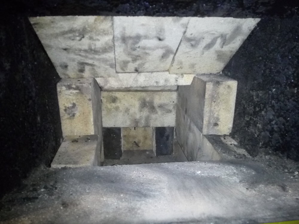

Zmontowałem przegrodę :) Złożyłem ją z cegieł i płyt szamotowych. Na razie bez jakiegokolwiek spoiwa, żeby zobaczyć tylko czy to możliwe i jaki będzie efekt. Sposób ułożenia oraz rodzaj cegieł dobrany w taki sposób, żeby konstrukcja trzymała się samonośnie jedynie dzięki sile grawitacji i wzajemnego zakleszczenia elementów czyli na tzw. "słowo honoru" :) Udało mi się rozpalić i piec zachowywał się jak typowy dolniak, jednak z powodu nieszczelności pomiędzy elementami komora załadunkowa była zadymiona oraz opał po pewnym czasie cały się zajął. Na początku po rozpaleniu z małą ilością drewna z pieca wcale nie wylatywał dym, jednak po rozgrzaniu i załadowaniu większej ilości opału ku mojemu zaskoczeniu z komina zaczął lecieć dym. Nie wiem jak się zachowywał do czasu wypalenia opału, bo musiałem go opuścić. Jeżeli chodzi o moc to została zredukowana o co najmniej 60%. Ciężko mi było zagrzać piec do 60st prze otwartych na maksa drzwiach popielnika i bez załączonych pomp. Powietrze wtórne było podawane przez popielnik między żebrami rusztu wodnego i przez szczelinę między szamotam o wymiarach 3cm na 23cm i chyba jest go za mało. Otwór palnika to 11,5cm na 11cm, a otwór kanału pionowego palnika to 6cm na 23cm. Wymiary poziomego kanału dymowego nad górnymi płytkami szmotowymi w najwęższym miejscu to 36cm na 6 cm. Ciąg kominowy w palniku jest całkiem dobry, ale czuć, że jest sporo słabszy. Nie wiem jak podać powietrze wtórne, żeby nie zależało od klapki miarkownika. Przy paleniu od góry PW podawałem dziurą w zasypowych.
PS. Popiół widoczny na zdjęciach był używany do uszczelniania przestrzeni między szamotem. Przed rozpalaniem był usunięty
Można tę cegłę na której opiera się przegroda palnika podzielić na dwa kawałki,żeby utworzyć szczelinę przed palnikiem dla PW z popielnika.Można tez podnieść też poziom podłogi w samej gardzieli palnika żeby odsunąć nieco wlot od popiołu.Dosyć wysoki jest wlot palnika i masz dużą warstwe zaru.

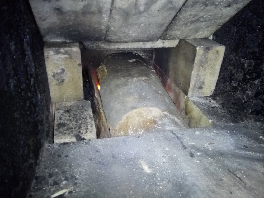

No i ..upa. Rozpaliłem wczoraj w "dolniaku" po uprzednim zwiekszeniu dostępu do PW i nadal podobne zachowanie. Po pewnym czasie wyjąłem środkową płytkę z tych trzech zamykających wylot spalin od góry i tym samym zamienił się w górniaka porządnie wyłożonego szamotem. Efekt? Dymu nie przybyło (może nawet było mniej... ciężko ocenić) a moc wzrosła dwukrotnie.

Kolejny dzień zmagań.
1. Złożyłem nowy palnik wymieniając część cegieł 6cm na płytki 3cm z celu powiększenia komory zasypowej.
2. Wyrzeźbiłem jedną cegłę żeby podać PW a'la kolega Piecuch
3. Uszczelniłem wszystkie łączenia cegieł zaprawą tj. mieszanką wody popiołu i cementu.
4. Zamontowałem termometr spalin.
Wnioski:
1. Po pewnym czasie całe paliwo w komorze załadunkowej zajmuje się produkując masę dymu i dokładanie powoduje zadymienie całej kotłowni.
2. Temperatura spalin 300st C (po rozebraniu palnika i paleniu od góry spaliny złapały 400)
3. Mała moc pieca. Trudno zagrzać piec do 60st nawet bez załączonych pomp (po rozebraniu palnika udało się rozgrzać piec i grzejniki).
4. Znaczne zmniejszenie ciągu kominowego.
5. Ogień w palniku wygląda na całkowicie biały i w piecu huczy jak za odrzutowcem.
6. W górnych drzwiach rewizyjnych praktycznie nie widać dymu.
Rozmiary otworu palnika 11x11cm, rozmiary komory za palnikiem (rozprężnej? wirowej?) 6x23cm.
Jak zwiększyć moc? Jak usunąć dym? Jak zwiększyć ciąg? Jak to wykonać nie zmniejszając bardziej komory zasypowej? Teraz 1/3 polan drewna jakie mam w zapasie po prostu się nie mieści.
za mała komora rozpreżna z tyłu - daj min 10cm na odstęp pomiedzy cegłą a wymiennikiem + na tylnej sciance zrobiłbym palnik jak w MPM z napowietrzaniem PW tak jakby za ostatnią scianką szamotowa  która jest na tylnej sciance kotła na wprost otworu przegrody - wytstarczy tam zostawić kawałek - np 0.5cm szparę i bedzie ciagło z popielnika PW  - znaznczone na niebiesko .
 https://youtu.be/mNRAXLatVwI?t=219 - tu masz pokazane jaka jest odleglośc w komorze rozpreżnej  w 4:20 minucie filmu Maronki
Ja zrobiłm mym to tak - za bardzo zmniejszyłeś komore spalania - wywal ten szamot z boków - a zrób tylko scianę z tyłu .
+ ta cegiełka pod otworem przegrody za bardzo wystaje - zrob ją na równo
ps jakim paliwe palisz drewno ?  czy wegiel czy jak ?
