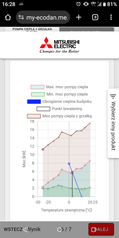

Witam! Jestem nowy na tym forum wiec jeśli coś źle robię to nie zabijajcie 😅 pozwoliłem sobie podpiąć się pod ten temat bo potrzebuje pewnej odpowiedzi mianowicie:
Mam taką zagwostke, jestem na etapie montażu pompy, mam wybranego instalatora z polecenia, gość widać że jest kumaty i wie o czym mówi, ale zastanawiam się czy nie będzie za mocna pompa która on chce założyć. Dom 150m2 użytkowej i na około 30m2 jest antresola 6m wysoka, do tego Garaz i kotłownia 50m2 również grzane. Ściany 20cm styropianu, sufit 25 piany, podłoga 15cm styropianu. Okna 3 szyby. Wszędzie podlogowka. Instalator proponuje ecodana 10kw lub zubadana 8kw. Na ciepło właściwe wyszło mi coś takiego: https://cieplo.app/wynik/1xz5h
Dużo ludzi mówi mi że te pompy będą za mocne i będzie problem z taktowaniem jak na te 200m2 powierzchni i żeby wziąć zubadana 6 lub ecodana 8. Co o tym myślicie? Nie chciałbym się wdupic w zbyt mocny sprzęt bo potem już nie będzie odwrotu..
A i dodatkowo mam kominek założony z nadmuchem na prawie cały dom także w razie jakiś tragicznych mrozów jest gdzie zapalić. Dzięki za pomoc!

@bratek: lepszy Zubadan
moc 6kW ewent. max 8kW i tu będzie już zapas przy takim ociepleniu.
Zobacz co wyjdzie z tego kalkulatora doboru:
https://my-ecodan.me/
Ja mam 8kW 90% grzejników, po podłogach powierzchnia 221m2 i cieńsze ocieplenie niż Twoje, więc słusznie kierujesz się w stronę 6 kW.
Zubadan 8-10-12-14kW to te same wnętrzności - zworkami ustawia się model i w drugą stronę moc max można też ograniczyć m.in na 75%, 50%, ale do tego wymagany jest odpowiedni kabelek.

O kurde, z tymi zworkami i mocą pompy to mnie zszokowales 😮 . Zrobiłem też ta kalkulacje na my ecodan i zapotrzebowanie ciepłe budynku wyszlo mi 8.6kw ale to jest chyba maksymalne?Screenshot_20240110-162812.thumb.png.72b69852434cb744e2cf2bad314ea2c8.png
Kalkulator idealny nie jest. Tu powyżej coś nie pyklo, być może dane wejściowe błędne, bo masz obciążenie cieplne 8kW, ale przy 0st. Jak wpisujesz powierzchnię to daj użytkową lub znając obc. swojego budynku wskaż po prostu moc - finalnie można zobaczyć różnice w zakresach pracy modeli 6kW i 8kW, ewentualnie z dokumentacji (tabele wydajności i wykresy).

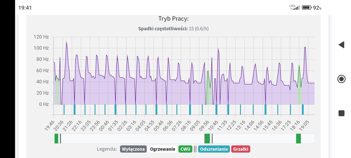

Patrol -  co do poniższego wykresu, co tutaj się mogło stać, mam wrażenie że pompa przy minusowych, niższych temp. chodziła stabilniej i mniej brała prądu,teraz na dworze -1 i tragedia,czy to coś niepokojacego .
1 godzinę temu, Tedisan napisał(a):
Defrost co godzinę, czy to nie przyczyna?
Tak, u mnie też są dni gdy defrost jest co godzinę. Jak jest duży mróz to i powietrze bardziej suche, więc i defrostów mniej.
Aczkolwiek w ostatnich dniach nie miałem ich tak dużo. Dzisiaj do teraz 6 defrostów, Wczoraj 13 defrostów. Przedwczoraj około 12 defrostów. Może masz przy pompie jakieś źródło wilgotnego powietrza i/lub mieszkasz przy bagnach, rzece lub jeziorze?
Czy te częste defrostu powodują taki kiepski wykres, i czy to ma związek z poborem prądu..
Każdy defrost zabiera trochę energii z domu aby odmrozić wymiennik, więc jest to pewna strata, którą trzeba później uzupełnić poborem energii z sieci. Za to odmrożony wymiennik lepiej odbiera energię z powietrza więc potrzeba mniej energii elektrycznej do ogrzania domu. Pozostaje mieć nadzieję, że producent dobrze dobrał algorytm pracy.
QbaB- dzięki,z tą wilgotnością to dokładnie tak jak piszesz Higrometr u mnie wskazuje 100 procent.
U mnie dziś to samo, nie mam aparatury wprawdzie do określenia ile ich było ale co wychodziłem z domu to albo mokro pod pompą albo zaraz przed defrostem więc spokojnie jeden do 1.5-2h dziś miałem.
Z tego co pamiętam wilgotność 80% i wówczas algorytm "gwarantuje" defrosty nawet co 50minut (bywa i co 70-80), więc przy takich warunkach to normalny wykres.
