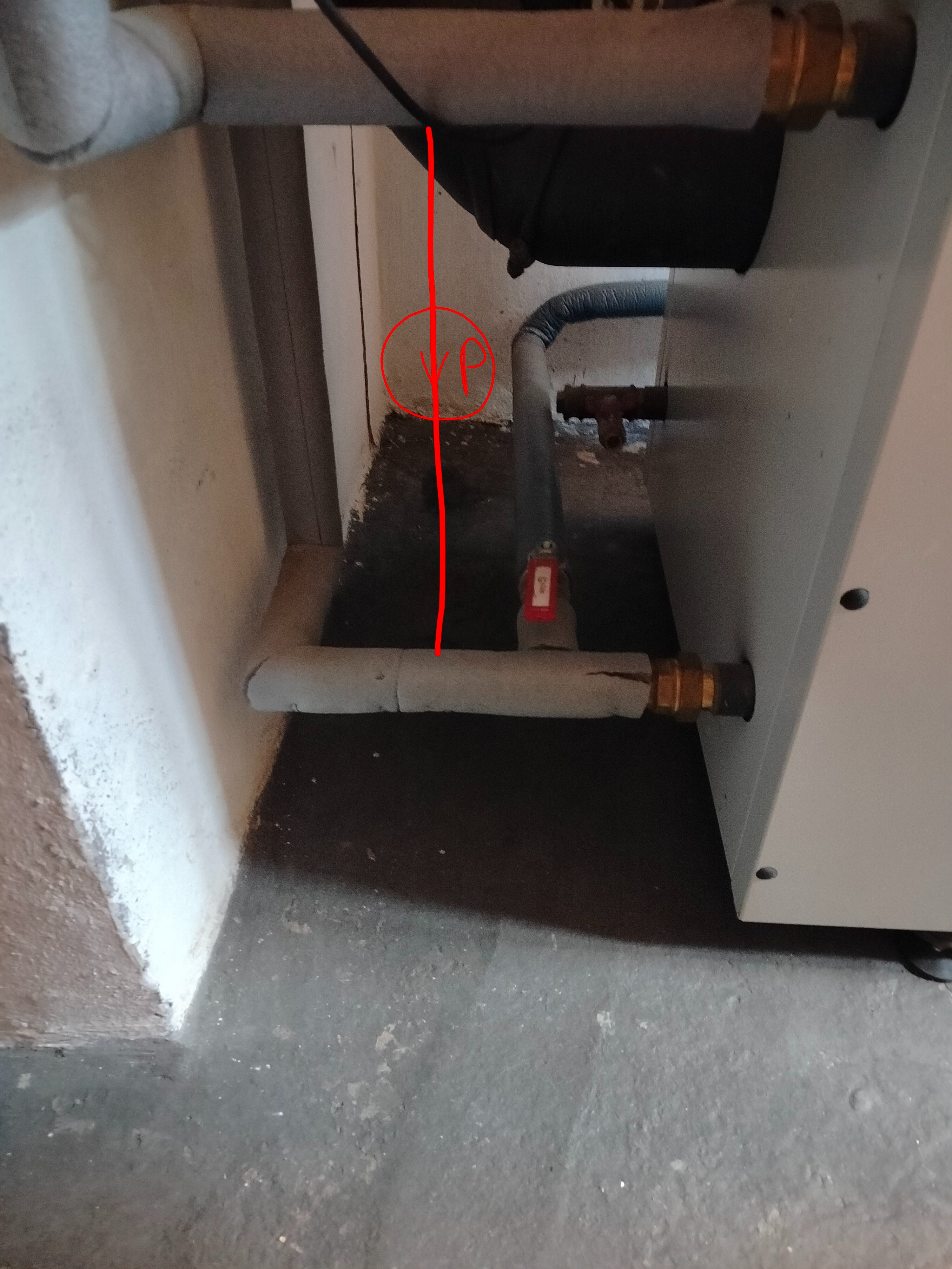

Szanowni, mam instalację z zaworem 4D i chciałbym dołożyć do niej ochronę powrotu w postaci prostego bajpasa z pompą, tak jak zaznaczyłem na zdjęciu. Nie jestem tylko pewien, w które miejsce na powrocie do kotła się wpiąć, bo jest tam rura powrotna z CWU, ta w niebieskiej otulinie. Bliżej kotła powinien być powrót z bajpasa czy powrót z CWU?

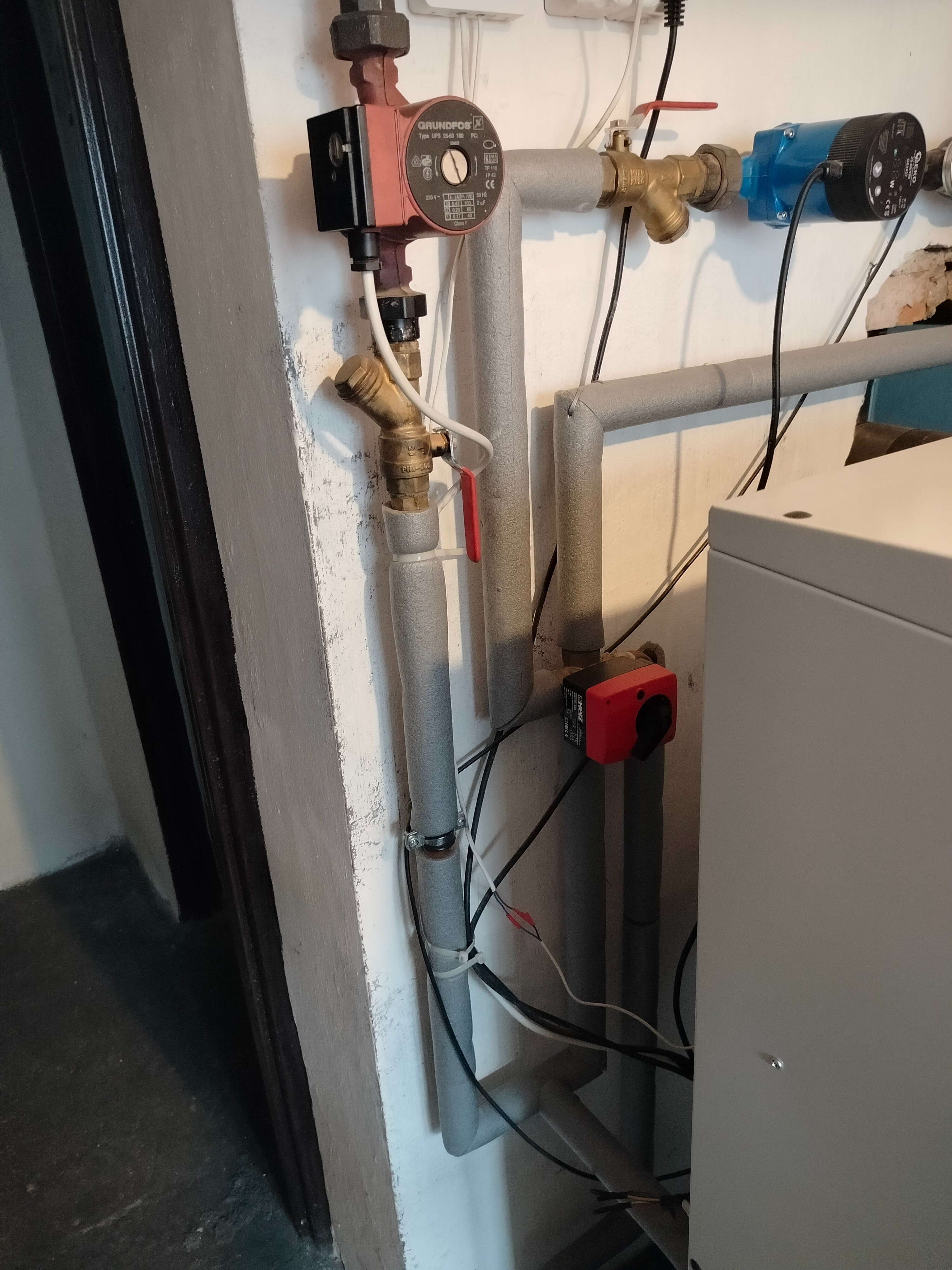

Jest jeszcze taka opcja, by powrót z CWU przenieść w drugie, nieużywane wejście do kotła, które też widać na pierwszym zdjęciuIMG202606021131372.thumb.jpg.a30ea0086c8fb7ad597241e6b7b3f972.jpgIMG20260602113222.thumb.jpg.33b1f070b5e89c22129cd073fa9ba112.jpg.
Brakuje tylko pompki kotlowej na malym obiegu.Pomiedzy powrotom kotla i wstepom powrotu kotla w 4d na rurke pionowej,poki w obiegu cwu jest zz,založ w tym miejscu i nie ma problemu.Poprawisz jak temp.powrotu,tak stabilnosc pracy zaworu i obiegu co,poki bedziesz trzymal dosyc wysoko temp.kotlowa,by wystarczalo dla dogrzanie powrotu,tak na mieszanie instalacji.Z bajpasom ale tež.

Czyli dać tylko pompę na powrocie, bez bajpasa?
Tak.Powinna byc w tym miejscu,zmusza maly obieg.

Przerabiałem znajomym tak instalację.. Bajpas a tam daj pompkę i zawór zwrotny. Jako ciekawostkę powiem że dobrze to działa, spełnia swoje zadanie.
