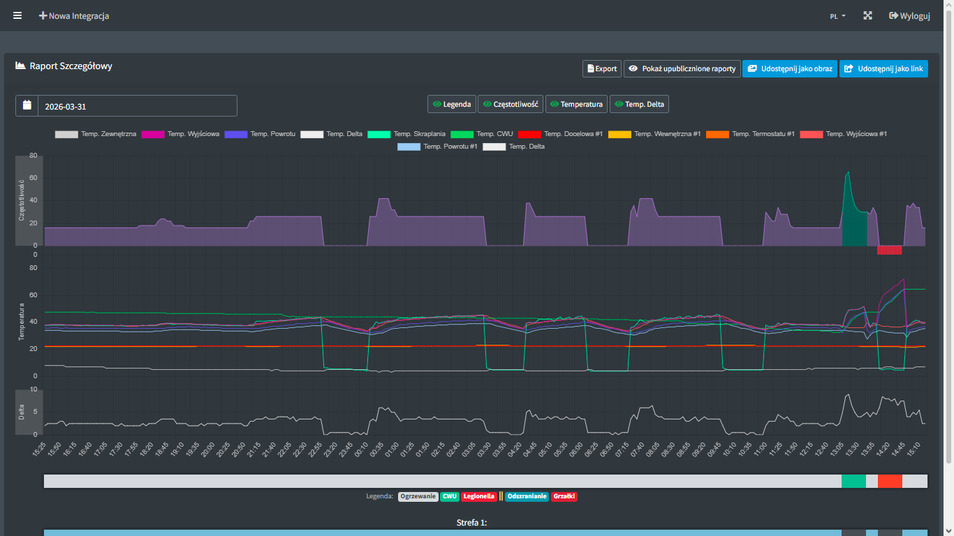

Witam ponownie.
Dwa razy w tym roku włączyłem tryb "legionelli". Czy może mi ktoś powiedzieć dlaczego wtedy grzeje CWU tylko grzałkami? Sprężarka wtedy nie pracuje mimo dodatnich temperatur na zewnątrz. Czy to coś nie tak w ustawieniach?obraz_2026-03-31_154201845.thumb.png.cd2ee3267a5953c7aaeec95416e2d700.png
Sprawdź do jakiej temperatury masz ustawione grzanie, może "algorytm" wyliczył  że końcówkę przy wysokiej temp. bardziej opłaca się grzać grzałką niż mielić sprężarką.
Zadałem dla legionelli 63st.C. W momencie włączenia przegrzewania temperatura wody wynosiła 47 st. W necie AI sugeruje, że nie powinien być włączony tryb EKO dla CWU.
Następnym razem planuję najpierw ustawić maksymalną temperaturę normalnego nagrzewania CWU (60st.), a następnie włączyć tryb legionelli.
