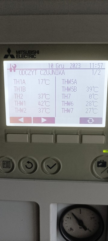

Dzień dobry czy można prosić o info.
Odczyt czujnika
Jeśli pytasz o thw10 to czujnik temp. w buforze. Jak go nie ma to pokazuje ciągle wartość 25C.
A to już plaga taka, że instalator nic nie wytłumaczy i wychodzi zabierając instrukcję ze sobą...
Ogólnie wszędzie gdzie występuje "W" to woda
Thw5b - cwu
Thw6 - zasilanie strefa1
Thw7 - powrót strefa1
Thw1 - zasilanie (główny obieg)
Thw2- powrót (główny obieg)
Th2 - temp. czynnika
Th1a - temp. pomieszczenia

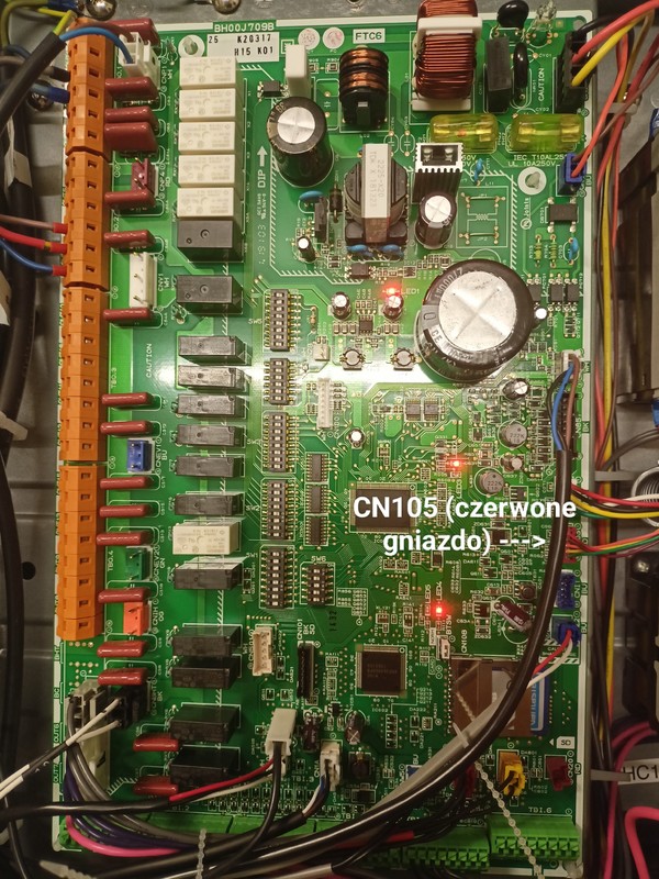

Mam parę pytań - po pierwsze,czy można zamieścić instrukcje instalacji Adapter WiFi MAC-587IF-E
2). przy okazji chcę wyćiśćić filtr siatkowy w jednostce wewnętrznej,ten przy pompie grundfos,czy po odkręcenie tego korka (śruby) jest jakaś uszczelka,czy jest ryzyko że może cieknąć po wyczyszczeniu i wkręceniu, tutaj też przydała by się instrukcja...
3)instrukcja również czyszczenie filtra magnetycznego ..
4) przed montażem modułu  wifi,i czyszczeniem filtrów czy należy wyłączyć wszystkie zabezpieczenia elektryczne...
https://www.google.com/url?sa=t&source=web&rct=j&opi=89978449&url=https://www.kupklimatyzator.pl/file_store/Instrukcja%20monta%C5%BCu%20adapter%20MAC_567IF_E_PL.pdf&ved=2ahUKEwjzvKS_iKSDAxWTIBAIHRqSBsQQFnoECA0QAQ&usg=AOvVaw3TusckWCO1D-Md4AyUsjua
Powyżej instrukcja PL - gdyby link nie działał to wystarczy wygoogiować po nazwie modułu
Zasilanie off i podłączenie modułu do płyty: konektor cn105 - jak poniżej

Adapter WiFi MAC-587IF-E został podłączony i wszystko działa,co do czyszczenia filtra siarkowego i magnetycznego to innym razem myślę że po sześciu tygodniach pracy PC filtry są Ok.. pozdrawiam i wesołych świąt

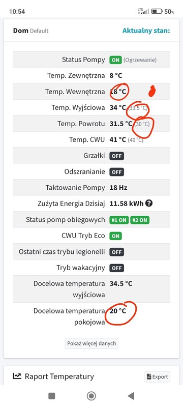

Ok. Mam rozumieć że jest to jakoś przeliczone, bo ja nie grzeje pod termostat, tylko krzywa grzewcza,a i żadnego termostatu pokojowego podpiętego pod PC nie mam...
Panel sterujący w jednostce wewnętrznej jest jednocześnie termostatem i te 18st to właśnie z niego masz aktualnie odczytane.

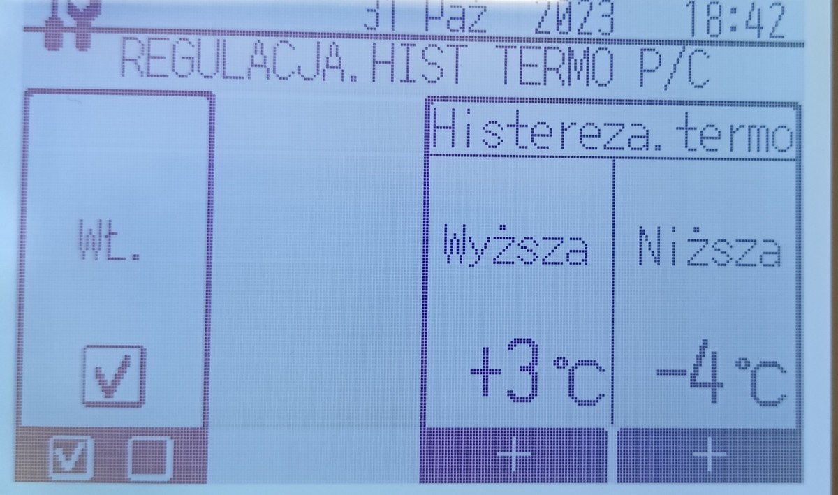

Patrol - regulacja hist termo P/C  tak wiem, wiem pisałeś w pierwszym poście,ale nie objaśnileś do czego te regulacje służą ,najpierw pytanie gdzie jest ta opcja
Na powyższym przykładzie parametr ten umożliwa zejście wartości zadanej temp. przepływu o 4C i odpowiednio jej podwyższenie o 3C. W teorii regulacja hist. ma zmniejszyć ilość cykli włącz/wyłącz (przydatne w okresach przejściowych).
Warto jeszcze dodać, że Mitsu ma pewne progi częstotliwości pracy sprężarki zależne od temp. zewn. Przykładowo dla temp zewn. niższej od 5C nie zejdzie już na minimum czyli 16Hz w przypadku naszych modeli. Być może to kwestia ochrony kompresora.
