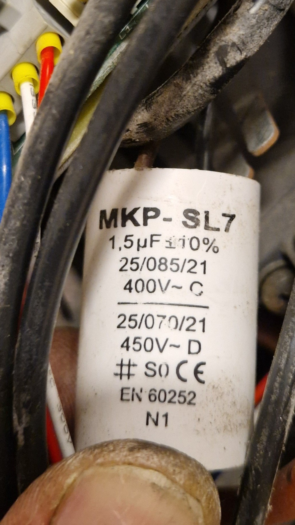

Witam czy może ktoś doradzić  co może być przyczyną słabej  mocy nadmuchu. Od jakiegoś czasu mi ten wentylator dmucha coraz słabiej  palnik kipi 20 kw
W środku wentylatora czysto niema żadnego pyłu czy może być za to odpowiada jakiś kondesator

Dokładnie. Prawdopodobną przyczyną słabej pracy wentylatora, jest zużyty kondensator. Jak zdejmiesz obudowę palnika, to go zobaczysz. Groszowa sprawa, a wentylator znowu odzyska wigor.
https://allegro.pl/oferta/kondensator-silnikowy-pracy-rozruchowy-mkp-sl7-2uf-do-dmuchawy-dm120-dm80-15139773157
Coś takiego. Bynajmniej u mnie w trzydziestce szóstce taki jest. Też wymieniałem.
Edytowane przez cezar76
Taki u mnie jest w 20 kw dziękuję za pomoc i pozdrawiam
