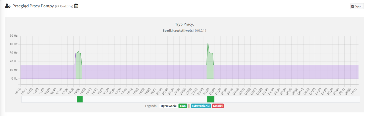

Przy obecnej pogodzie u mnie pyrka sobie na 16Hz, a podczas ładowania cwu (2x dobę) podbicie w okolice max 40Hz (zasobnik 200L zadana temp. cwu 45C, histereza 8C) i potem spokojnie wraca na minimum:

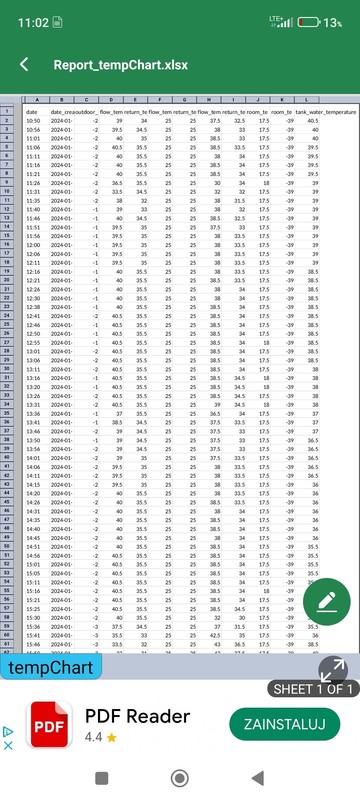

Wrzuć raport temp w formie wykresu  jaki ja załączyłem. Nie eksportuj do arkusza.
Patrol   przyznaje,ja z tego wykresu i tak nic nie zrozumialem, próbowałem zmienić bieg pompy na 2 ale tak samo

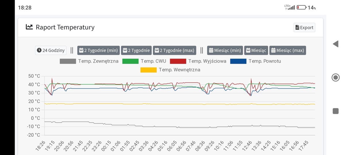

Z tego co widać z ostatniego wykresu: po pierwsze zadana cwu jest stosunkowo niska (40C), więc nie jest to wymagająca wartość dla pompy, po drugie termostatu pokojowego nie ma, jest sterownik główny w jedn.wewn. (i jego odczyt 17C) i po trzecie po ładowaniu cwu następuje spadek temp.zasilania/powrotu do okolic 28-29C.
Ameryki nie odkryjemy jak napiszemy, że występujące różnice w odczytanych przez sterownik wartościach (po zakończeniu grzania cwu) są powodem wkręcania na wysoką częstotliwość/podbicia temp.zadanej (aktualnie do okolic 48C) ale które to wartości to już kwestia algorytmu, więc pytanie bardziej do mitsu.
Jak masz zamocowane czujniki thw6 i thw7 / czy są zaizolowane?
Jak juz chcesz temat sam badać to możesz: a) podnieść zadaną dla cwu na 47-48C i sprawdzić czy to zmieni zachowanie (trochę naciągana teoria, ale niewymagająca i szybka weryfikacja); b) jeśli wpływ ma tu odczyt 17C na sterowniku to zamontować termostat w pokoju/ można przejść na autoadapt; c) zmniejszyć górną granicę temperatury zasilania np. do 40C, można krzywą trochę spłaszczyć - czyli "kaganiec" założyć, żeby nie było takiego wybiegania w górę z temperaturą (od tego ja bym zaczął)

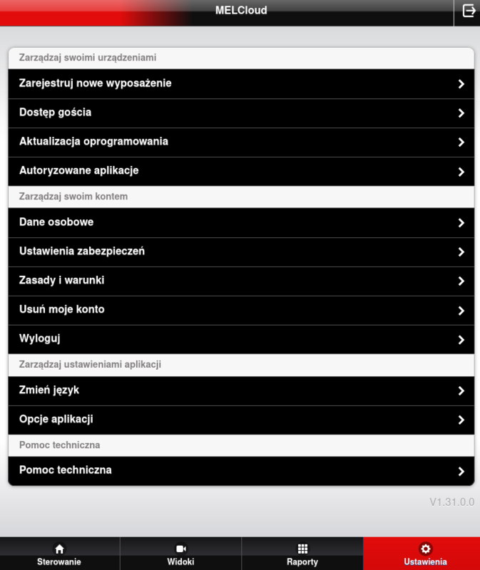

wejdźcie w ustawienia, potem "Ustawienia Integracji" -> wpisać email/hasło -> połącz ponownie
Mamy to ustawić na melcloud? Tam nie ma takiej opcji, jest tylko "Autoryzowane aplikacje" i nic tam nie ma.
