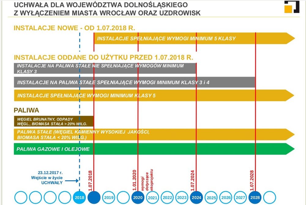

 HarryH  czytałem właśnie te uchwały i tak:
INSTALACJE ODDANE DO UŻYTKU PRZED 1.07.2018 R.
INSTALACJE NA PALIWA STAŁE NIE SPEŁNIAJĄCE WYMOGÓW MINIMUM KLASY 3 są do 1lipca 2024r.
INSTALACJE NA PALIWA STAŁE SPEŁNIAJĄCE WYMOGI MINIMUM KLASY 3 i 4 są do 1lipca2028r.
Inne są obostrzenia dla instalacji w miejscowościach uzdrowiskowych.

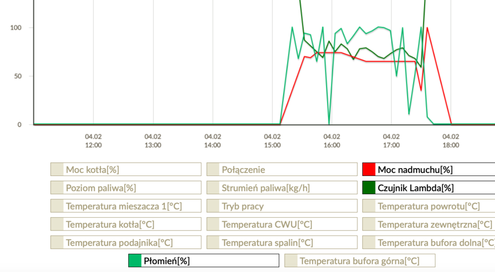

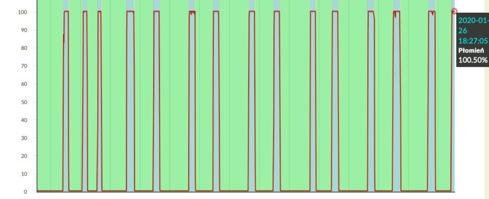

A tak zmieniając temat ostatnich postów, kilka spostrzeżeń odnośnie sondy. W momencie instalacji na palnik był podawany pelet dobrej jakości, nadmuchy oscylowały od 44 do 52%, płomień 100%. Miałem na dnie jeszcze na bokach tego starego szpetnego peletu i od dzisiaj jeszcze palnik musi go wypalić do końca zbiornika bo muszę dno wyczyścić z pyłu. W związku z czym diametralnie pogorszyły się parametry, nadmuch wchodził nawet na 100% ( tak ustawiłem w parametrach aby sonda nie miała ograniczeń,  chciałem sprawdzić na jaki poziom % obrotów wejdzie wentylator) bo sonda nie mogła dobić do ustawionego poziomu zawartości tlenu 8,3%- normalnie masakra. I tyle w temacie gorszej jakości peletu.

Grubo. Niezły towar miałeś. Pozazdrościć cierpliwości. Miałeś gorzej niż np ja, bo u Ciebie opał wolniej schodzi...
Wiem jeszcze tylko około 50 kg. Poza tym minus wielkiego zbiornika jaki mam jest taki że jak na dnie masz jeszcze około 150kg i wsypiesz 400kg dobrego to w pierwszej kolejność spalasz ten dobry ( lej się taki robi ) a po bokach zostaje ten z dna (  u mnie ten ciulaty) i nagle po wypaleniu tego dobrego okazuje się że po bokach jest pełno tego starego i tu ci niespodzianka powraca koszmar.
Edytowane przez Tomek0407
Lej przeważnie się robi, tylko w Twoim wypadku jest rozmiarów xxxl. U mnie 50 kg to 1,5 dnia roboty. U Ciebie trochę dłużej... Więc się dłużej pomęczysz.

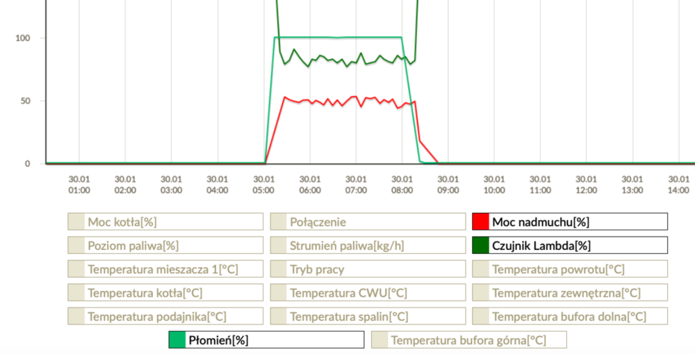

W dniu 26.01.2020 o 18:49, Tomek0407 napisał:
Masz racje te same ustawienia a różne paliwa. Na marginesie w końcu spaliłem ten dziadowski pelet.

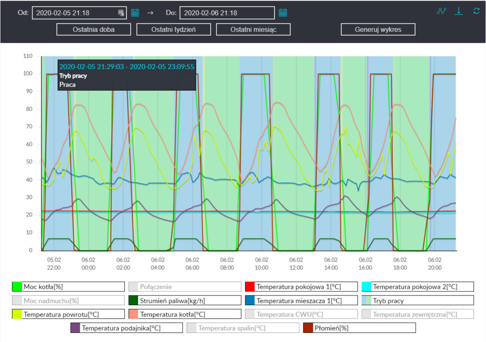

Na zakończenie moich spostrzeżeń jak i potwierdzenie Twoich dwa wykresy pracy na pellecie typu "no name" i "gold" klasa A1. Żadnych modyfikacji w ustawieniach palnika a tylko zmiana pelletu. Oczywiście starałem się jak mogłem na tym "no name" coś wskórać i wykresy płomienia ciągle te same. Jedyne co dobrze wyszło to już płynne podawanie pelletu i likwidacja zbędnych rozpaleń na wskutek chwilowego braku paliwa. Dodam też uczciwie,że tylko jakby wykresy kiepsko wyglądają ale żadnych spieków, popiołu malutko, w kotle szaro.
Długie masz te postoje, pozazdrościć.
No fakt. Teraz 7 rozpaleń na dobę a pamiętacie zapewne jak się tutaj odezwałem to było bliżej 20. Konsekwencja Waszych podpowiedzi oraz (twierdzę) tego,że chata na wskutek ciągłej pracy pompy po prostu się nagrzała. Oczywiście w tym udział miała letnia zima też ;)
Jedziesz na pogodówce ? Temp mieszacza rozbieżna ?
