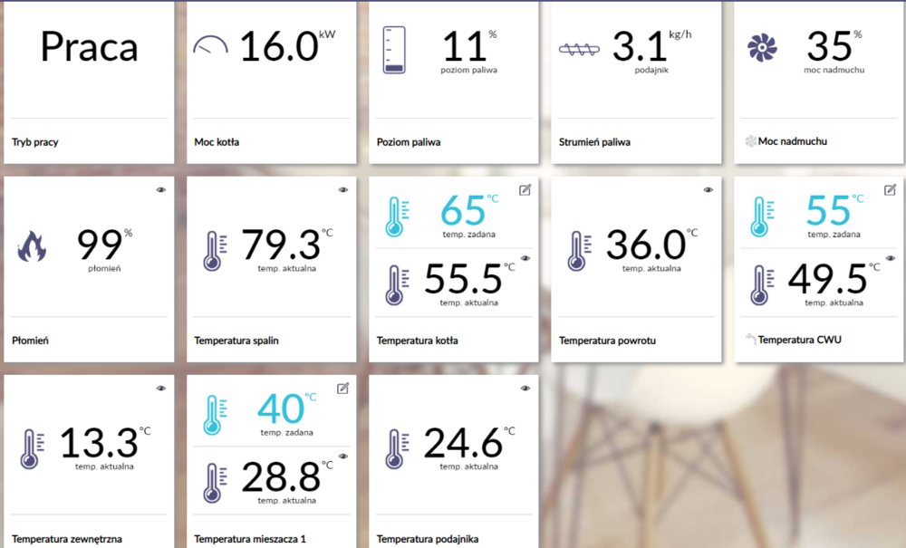

Teraz testujemy pellet z 2 lat jaki mu został 2 worki na cyklu 15 s nadmuchy 24/27/35 płomień 100 % niemal CAŁY CZAS

Witam przepraszam za tak mała obecność ale ciągle zajęty testowaniem waszych sugesti z każdym dniem zbliżamy się do zamierzonego efektu jutro zakupuje inny pellet ten obecny wywalam czyszczę zasobnik robię nowe przerażenie i testuje dziś serwis oddał mi mój palnik złożyłem wszystko na nowo założyłem również nowa rurę spiro wszystko pouszczelnialem jak książka pisze jest duża poprawa ale myślę że do pełnego sukcesu brakuje odpowiedniego paliwa.

Witam niestety nie dalem dziś rady stestowac nowego paliwa wyskoczyły nie planowane rzeczy jutro jeszcze do pracy ale postaram się jutro jak wrócę zrobić test ale myślę że temat będzie zakończony bo zerklem dziś tylko na wykres jak grzał wodę i było pięknie

Koledzy dziś przeprowadziłem test nowego pelletu i powiem wam że jest super piec nic nie zasypuje szybko osiąga temperaturę wszystko super aż miło się patrzy więc można podsumować i chyba zamknąć temat a więc :
Napewno przyczyna była w nieszczelności kotła stare sznury uszkodzona rura spiro źle poustawiane dawki paliwa nadmuchy czasy podawania no i oczywiście sam pellet trafiłem na jakiś bubel i to wszystko złożyło się na tragiczna pracę palnika.
