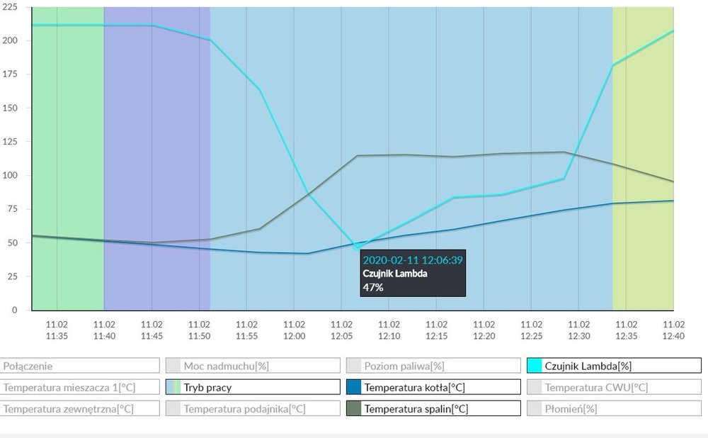

  3. Miałem ten sam dylemat, a że zaczynam się robić typową złotówą kupiłem w wyczystkę :D Działa całkiem sprawnie i jestem zadowolony. Komin ceramiczny trochę na wyrost bo fi 200, dziś dość mocno będzie wiać, mogę wieczorem wrzucić dwa wykresy temp spalin dla porównania z wiatrem i bez z wczoraj
  4. Chodzi o wentylator na 30%? Tak u mnie to za dużo. Bardzo często a w zasadzie większość pracy to 18-25%. Tak reguluje sobie sonda
  5. @Visitor1230 Parametr A 60, Parametr B 50. Fabrycznie było 10/100. Teraz działa bynajmniej u mnie tak jak bym tego chciał
  6. Miałem w swoim kotle podobny problem. Tlen przy pełnej mocy kotla powinien być wg zadanej przeze mnie 8.5%, a spadał nawet do 4%. Szlag mnie trafiał bo kupiłem sondę za 1300 i w ogóle nie spełniała swojej roli. Zbawienne okazało się przestawienie parametrów fabrycznych Parametr A i B sondy lambda. Teraz wentylator reaguje znacznie szybciej, skacze co kilka sekund lekko w dół i górę. Teraz econet pokazuje że zmierzony tlen jest w zasadzie idealny co zadany. Zetka naturalnie jest fi 150 na ponad 2mb wysokości i 30cm nad podłoga w kotłowni.

  9. Panowie mam pytanko na temat ecolambda bo wiem, że niektórzy macie. Jak bardzo u Was spada wartość tlenu po rozpaleniu? Rozumiem, że zapewne chodzi tu o to, że przy rozpalaniu podajnik daje paliwo np. 30 sekund i zanim to się wypali to najwięcej się kopci i robi zamieszanie w kotle bo potem obserwuję już wzrost tlenu i się mocno zbliża O2 do zadanej.

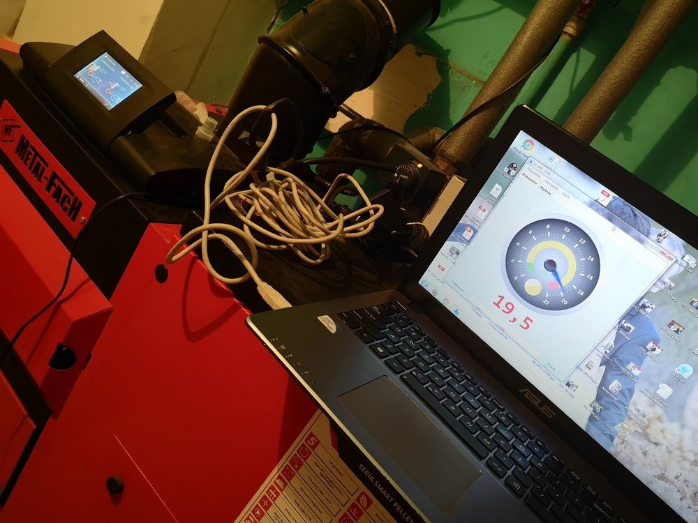

  23. Co prawda nie kipi ale chce się pochwalić bo temat sondy był tutaj poruszony. Jeśli ktoś ma urządzenie tzw stag afr - szerokopasmowa sonde lambda to może fajnie ustawić kocioł. Co prawda nie kontroluje pracy śmigła, a jedynie pozwala na ustawienie +- właściwych wartości. Pomijam fakt że każda dawka paliwa jest rózna ale tak czy siak pozwala to lepiej ustawić spalanie niż na tzw oko :) Dzięki temu zdziwiłem się jak bezsensownie miałem ustawione parametry. Dużo wydmuchiwalo w komin.
