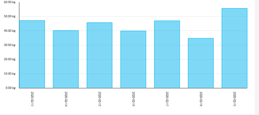

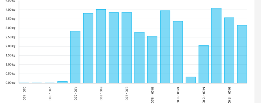

Mam już dosyć tego całego pelletu. To są jakieś jaja z tym spalaniem u Mnie :/ Ktos spala więcej niż 40kg na dom 240m? Niech już nadejdzie wiosna...
40kg na 240m to tragedii nie ma, tyle że temperatury dodatnie.
U mnie ostatnio, średnia z 4 dni-33 kg. Oczywiście pojedyńcze dni są różne, raz 40, raz 28. Tylko, że powierzchnię mam ciut większą.
No właśnie dodatnie :/ To ile to spali jak będzie -20 np... Ustawiłem na próbę praca na czas o 22 kocioł się wyłącza i startuje o 4;30. Dzisiaj o 5rano wsypałem 20kg a jeszcze było z 5kg i o 13 alarm brak peletu. Wszyscy mówią jak ocieplisz to spali Mniej.  Ciekawe jak to będzie po ociepleniu.

Przestałem się bawić w wyliczenia :)
Wiem,że więcej oszczędności w ILOŚCI spalonego pelletu już nie wycisnę w tym sezonie.
Jak dotąd spaliłem około 5 ton. Przypominam dom bez ocieplenia, ogrzewam około 165m/kw+2 sztuki CWU po 80l(i cały sezon były bez dogrzewania prądem). Komfort cieplny stały około 22,5 w głównych pomieszczeniach.
Tak na szybko to sezon już u mnie trwa około 5 miesięcy czyli 1tona/miesiąc średnio czyli około 33kg/dobę ale serio za chiny nie podam dokładnych wyników.
Tak czytam to spalanie kolegi ale nie chcę się już wtrącać skoro bardziej doświadczeni pomagają. Jak dla mnie to kolega robi podstawowy błąd w postaci tak długich przestojów. Wychładza chatę a potem znowu ją dogrzewa. To już nie kopciuch i nie tędy droga.
Systematyczne grzanie aż chata się ustabilizuje a potem będzie coraz mniej zapotrzebowania na energię. U mnie dzięki temu doszło już (fakt mamy łagodną zimę) ale do 6 rozpaleń na dobę ilość godzin pracy palnika to jakieś 8h na dobę mieszacz w plusowych temperaturach na zewnątrz potrafi zejść do nawet około 35°C żebym miał w pomieszczeniach 22,5°C. Przypomnę,że wcześniej potrzebowałem spokojnie ponad 40 za mieszaczem do komfortu w tych warunkach.
Jasne trzeba poszukać ewentualnych błędów w konfiguracji palnika i dalej tak szczerze pisząc nie mamy jednoznacznej odpowiedzi jak doszło do doborów mocy grzejników co do dodawanych pomieszczeń. Poszło to na "oko" czy ktoś spisał parametry chaty,dobrał grzejniki.
No i jak mam być szczery to za nic nie uwierzę,że gdyby teraz wywalić pelleciaka i wstawić kopciuch to znowu wróci do magicznej 1,5 tony. Też paliłem węglem lata temu i ogrzewałem moją chatę i zawsze zamykałem sezon na powyżej 4 tony. Sorry.
Po wprowadzeniu moich danych do cieplowlasciwe.pl (tak trochę na pałę, zaokrąglając, lekko podwyższając dane) strona jednoznacznie wyliczyła,że potrzebuję 159W/mkw czyli dużo...bardzo dużo.
Otoz to. Nie grzeje w nocy gdy dom bardziej sie wychladza. A w dzien kociol zasowa jak glupi prubujac dogrzac wychlodzone mury. Choc moglby pracowac na duzo nizszej mocy. Spalajac 45 kg na dobe, spalony pellet daje jakies 225 kWh.
@tablo888 sprobuj grzac jednstajnie, utrzymujac stala temperature w domu cala dobe. Wtedy porownaj wyniki. Tylko nie po jednej dobie. To moze byc za malo zeby ustabilizowac cieplnie cala bryle budynku.
Grzejniki dobierał do całego domu instalator tak samo i kocioł.Co do spalania do tej pory to napisałem max 2,5t i drewno ale wtedy były zimy mroźne a teraz praktycznie jej nie Ma. Co do tego spalania to wydaje Mi sie,że ocieplenie jakoś pomoże.Najlepsze jest to że doszedłem do takich ustawień,że pellet się bardzo ładnie wypala za co bardzo dziękuję :) Może pierwszy sezon tylko taki bedzie.Doł ustawiony jest na termostacie pokojowym jednak po odpaleniu góry na więcej niż 35stopni to kocioł chodzi cały czas.Z strony ciepło właściwe wychodzi że teraz bez ocieplenia kociołek jest ciut za duży ale po ociepleniu potrzebne jest praktycznie połowę mocy. No nic czekam na wiosnę i ocieplenie domu.Tylko czy po ociepleniu nie będzie tak,że kocioł będzie za duży i będę potrzebował bufora lub czegoś i tak w kółko będzie wiecznie coś.Dokladnie od 18listopada do teraz spalone zostało 3.5t

Doskonale pamiętam czasy paleniem węglem. Nawaliło się w kocioł po szyję, jak doszło do 80-90 to gazeta i popiół na wierzch,drzwiczki zamykamy i kilka godzin spokoju. W grzejniki wpakowana temperatura prawie taka jak na kotle to i na początku można było na golasa po chacie latać :)
Musisz się przestawić. Jak wyłuskałeś błędy palnika i ustawień to po prostu pal i nie wygaszaj. Jak chcesz ustaw harmonogram z delikatnym zmniejszeniem (noc i nikogo nie ma w domu). DELIKATNYM, u mnie to jest 0,6°.

hm...
111dni i 3,5 to daje średnio 31,5 kg na dobę. Pierwszy sezon, dodano jakieś tam wyziębione poddasze, chata bez ocieplenia i 240m/kw to chyba nie tragedia.

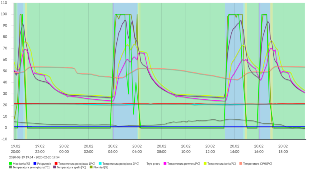

Tu mój wykres z ostatniej doby dwie godziny grzania po nocy aby dogrzać chate po nocy i cwu , za te dwie godziny pracy spalił 6 gora 7 kg pelletu . Jeśli chodzi o obniżenie nocne to u mnie jest 0.5 st .
