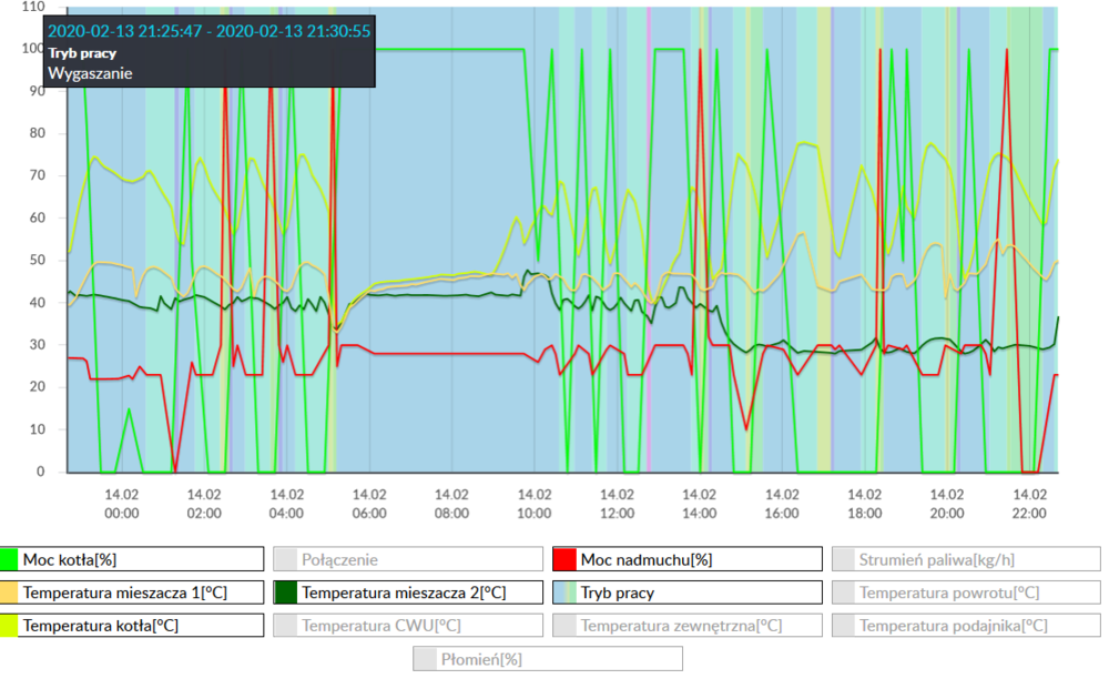

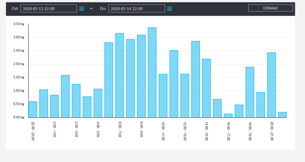

Zastosowałem wszystkie sugestie i już widać efekty :) Kaloryczność mam na 5.2 poobserwuje ale kociołek lepiej chodzi często wchodzi w nadzór i nie chodzi non stop pełna parą.Zobaczymy jak będzie dalej na pewno napisze :)

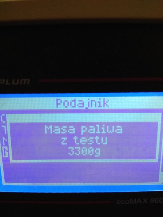

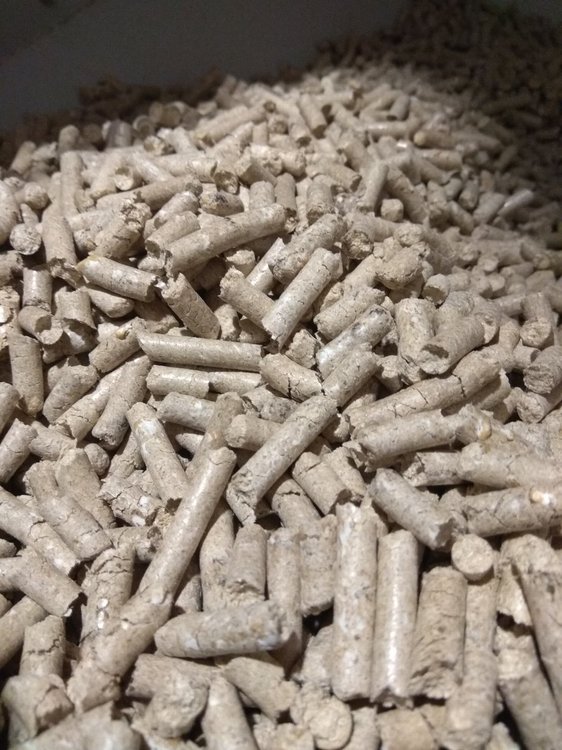

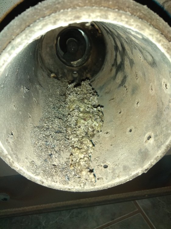

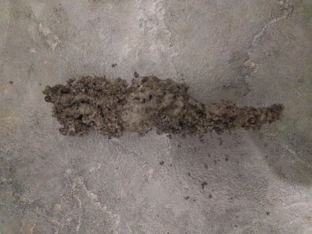

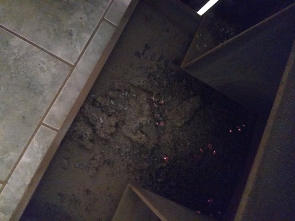

Mam pytanie o ten parametr czyszczenia.W popielniku znajduje takie szyszki z pelletu zbrylone :/ Co przestawić aby pellet się wypalał ładnie? To rotacyjne czyszczenie miałem na 140 zjeżdżam w dół już mam 80 a procent czyszczenia 4% bo to chyba właśnie to czyszczenie winne. Lub ilość pelletu w komorze? systematycznie zwiększam z 2820g z testu ja już mam 3060g i płomień jest ładny na 100% temperatura rośnie itp
Parametr czyszczenia  ustaw fabrycznie 140 s 3 % tak chyba jest jak piszesz , że masz dobry pellet.

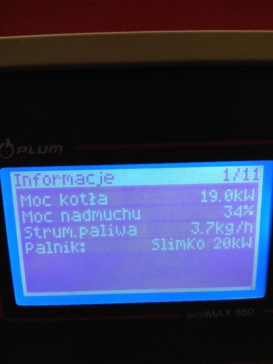

Pytałem Cię w poprzednim jednym z postów jakie jest podawanie na godzinę przy pełnej mocy ma się zamknąć 3,6 kg, Odczytasz ten parametr w zakładce informacje na econecie.
To jest ewidentnie nie spalony pellet i wypluty przez palnik , a więc jest albo go za dużo i palnik nie da rady tak szybko go spalić.
Pomału dalej zawyżaj wagę obserwując parametry palnika w tym % płomienia.
Czas cyklu praca ustaw na 15 sekund.
Mam wagę teraz wpisana 3300g a płomień cały czas 100% czyszczenie 140s na 3%.Nie wiem czy to dobry pellet. Ale wszyscy znajomi sobie chwalą nie ma żadnych plastików itp czysta trocina i co zauważyłem to jakieś ziarno. Rozumiem że te przy gorszym pellecie ten parametr 140s rotacyjnego czyszczenia powinien być Mniejszy?
Nie sugeruj się tylko wartoscią procentową płomienie na wyświetlaczu , rzuć okiem na płomień jak wygląda fizycznie w palniku przy mocy 19 kw powinien wystawać z30 do 40 cm , to on grzeje a nie procenty .
Tak to prawda co pisze @Kordjano % nie grzeją, ale jakieś tam odniesienie jest. Zajrzyj też jak palnik będzie szedł na pełnej mocy nie 19 a 20 Kw i w tedy ma być 3,6 kg,
Więc teraz jak na 19 ma 3,7 to na 20 będzie 3,8 albo i więcej.
Jeżeli w pelecie jest ziarno to jest on klejony zbożem, i nie jest to dobry pellet jest blady i jak pisze @eliks na pewno jest większej wilgotności. To powoduje , że idzie go zgoła więcej, a palnik dłużej pracuje.
Tak jak pisał kolega @Kordjano zmierz czas , jak palnik się wygasi i trwa odbiór KW z kotła, od startu palnika do osiągnięcia temp zadanej kotła. Jak cykl zamknie się w 45-50 minutach to jest OK. Jak dłużej to pellet do kitu. Ten test będzie porównywalny z moim kotłem i podobną poj. wodną.

Pellet chyba nie jest jakiś super :/ co do tych 3.6 to przy 20kw jest 3.8dokladnie...Ogólnie wydaje mi się że płomień się pokrywa z tymi procentami jest długi i taki duży.Jedynie co zaobserwowałem to takie szyszki które wypadają z palnika :/ takiego czegoś nie miałem nawet na pellecie bukowym z dodatkami płyt i plastiku...Którym parametrem ustawić te 3.6kg/h o których piszesz?

Kolego , wypadający nie dopalony pellet do popielnika to:
albo jest go za dużo w komorze spalania i palnik nie daje rady go spalić efektywnie.
albo pellet jest lekki i w przypadku dużego % nadmuchu jest wydmuchiwany z komory paleniskowej.
Ja ze swej obserwacji skłaniam się ku 1 odpowiedzi, dlaczego ano dla tego , że miałem pellet lekki i nie spadał do popielnika nie spalony ani nie zostawał wydmuchiwany  przez ustawionym w tym czasie 45 % nadmuchu na pełnej mocy.
Więc tak już zbliżamy się do w miarę poprawnego podawania na godzinę  I ZAWYŻ MU JESZCZE O 30 GR WAGĘ. Sterownik jest na tyle inteligentny , że sam sobie przeliczy w oparciu o wpisaną wagę z ważenia ile ma podać pelletu. A skoro ma taki wydajny i ciężki opał do spalenia to musi go podać mniej.
Trzeba też mieć na uwadze , że to zawyżoną dawkę pelletu podaje od chwili samego rozpalania. Tak że tam się jego trochę zbiera w tej komorze.
Jak poda go mniej , to jest wielce prawdopodobne , że go spali efektywniej bez wypluwania paliwa do popielnika.
Mam nadzieje , że wszystko Ci wytłumaczyłem łopatologicznie. :).  Działaj, czy wszystkie poprzednie nakreślone ustawienia zastosowałeś.
Edytowane przez robin60
Te szyszki to spieki , powodem są dodatki ( lepiszcze zbyt duzy %) zawilgocony pellet też może mieć wpływ . Ostatnio po mojej wpadce z zakupem pseudo pelletu też miałem spieki ( pierwszy raz w swojej karierze ) Pamiętając eksperymenty naszego Kolegi @Tomek0407 próbowałem zejść z nadmuchami , niestety zaczęło mi zasypywać palnik i pojawił się niedopalony pellet żeby móc tym palić i zeby jako tako grzało zwiększyłem nadmuch do 45 % przy mocy 20 kw , zwiększyłem czyszczenie a spieki olałem , najlepsze rezultaty uzyskałem mieszając to pół na pół ze swoim starym jak dotąd niezawodnym pelletem .
