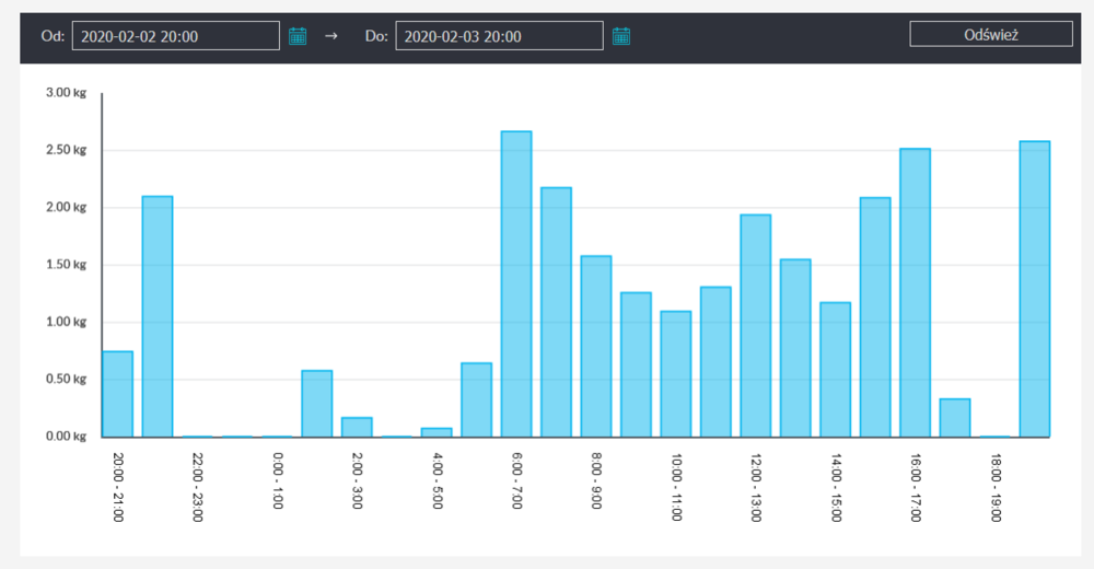

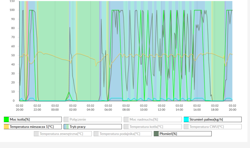

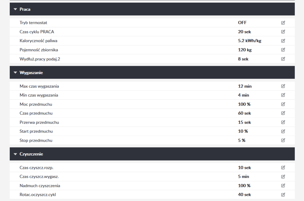

Nie dopisałem ale wcześniej  na tym wykresie gdzie kocioł dużo chodził w nadzorze był tryb standard.Kocioł czyszczę raz w tygodniu w sobotę zawsze. Dziękuje za pomoc wiem że jest to do ogarnięcia tylko to kwestia ustawień.Zmieniłem kaloryczność na 5.2 i wpisałem te wartości H zobaczę do rana co i jak

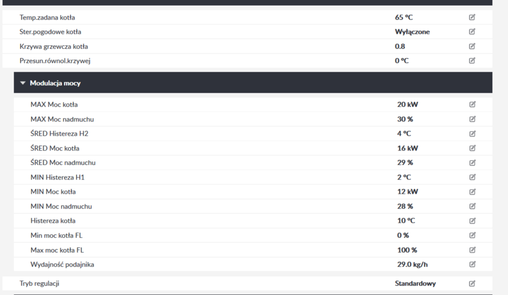

Jasne, eksperymentuj. Nie wiem czy dobrym pomysłem było zejście na max moc tylko 15 i jak dla mnie trochę mała moc nadmuchu na maksie. Jak płomień ładny i w kotle szaro to OK jak nie to podwyższyć nadmuch na 30-32.

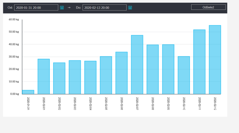

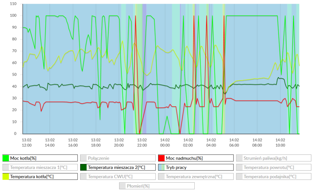

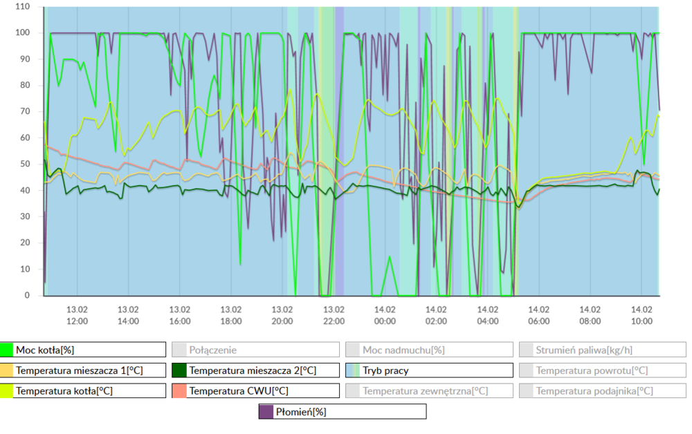

Tutaj są wykresy z przed tygodnia. Mnie się wydaje że w krótkim czasie za dużo zmiennych było. Miedzy innymi wichury zmiana pelletu oraz częściowe odpalenie instalacji na poddaszu. No ito wszystko przez nieumiejętne nastawy się rozregulowało :/ Z pomocą kolegów na pewno będzie dobrze... Pozdrawiam

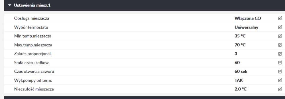

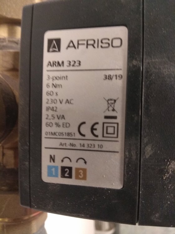

Dopiero są szpachlowane ścianki z 8kaloryferow grzeje tylko 3 plus podłogówka ustawiona na 4 na zaworze RTL ale mieszacz na poddasze ustawiony jest na 40stopni a jak patrzyłem w instrukcje tego zaworu RTL to 4 odpowiada 55stopniom dla Mnie trochę dziwne skoro podaje tylko 40 a podłoga ma być wygrzana do 55 ale tak jest ustawione.

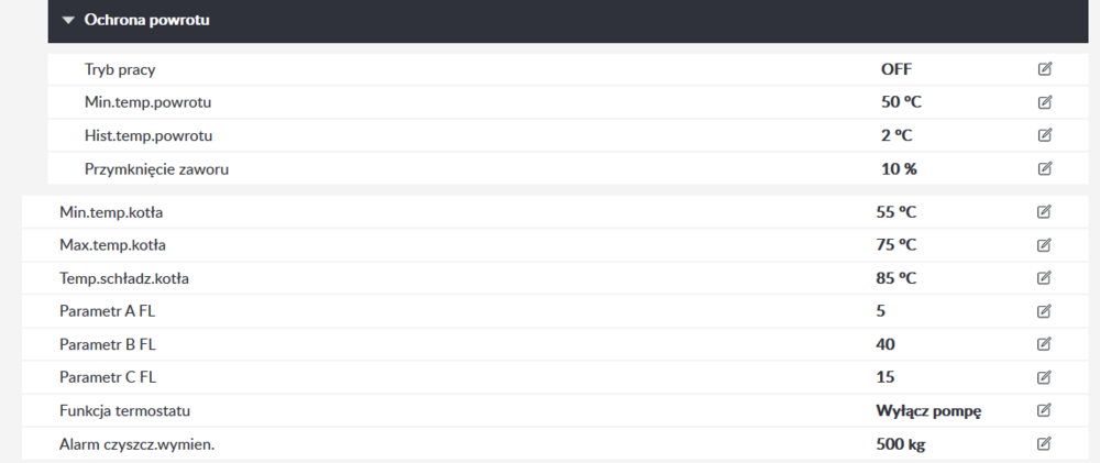

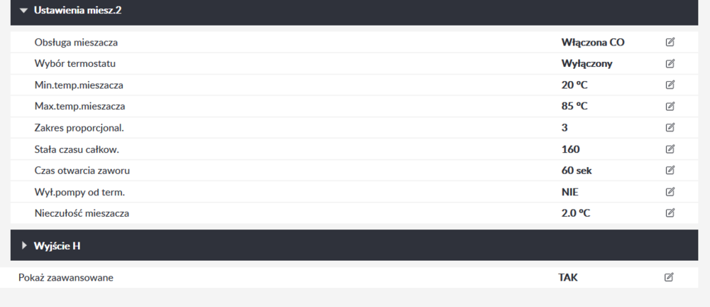

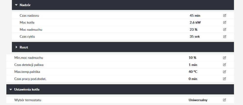

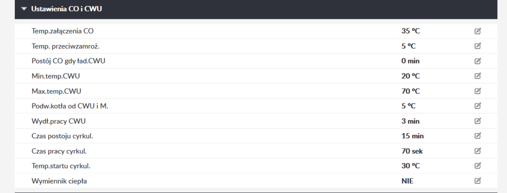

Zarzuć później jeszcze zrzuty ustawień serwisowych (kotła,mieszaczy 1 i 2 oraz termostatu).

Kolego @tablo888  po Twej lekturze , wnioski są takie. Spalanie duże , jak na tę powierzchnie grzewczą.
Teraz wzrosło ponieważ doszła podłogówka i grzejniki oraz się wygrzewa poddasze. Ponadto komin też robi swoje.
Kto ustawia podłogę na 50 st i ją wygrzewa w takiej temperaturze.
Nie rozumiem dlaczego instalator wstawił Ci 2 zawory 4D skoro układ jaki widać jest zupełnie inny. Błędy instalacyjne, które mają wpływ na to ile pelletu spalasz.
Po co załączyłeś ochronę powrotu na tym parametrze spalanie jest 10 % większe. Ponieważ kocioł dba o swój tyłek w pierwszej kolejności a  później o Twój komfort cieplny.
W jakim celu zmniejszyłeś moc kotła  do 15 kw domyślam się , żeby mniej podawał. Bzdura
Jak już chcesz by mniej podawał to zawyż mu wagę w teście jak wychodzi waga p, 2,500 kg to daj 3000 kg.
Takie drastyczne zawyżanie kaloryczności niczemu nie służy.
Powiem tak ten kocioł jest jak najbardziej OK . Ale takie tłamszenie i duszenie go w tym  proces spalania który odbywa się w takich warunkach mają niebagatelny wpływ na ilości spalanego  paliwa.

Przy obecnych sezonach , spalanie powinno się zamknąć max 30 kg przy Twym nie ocieplonym budynku.
Kilka stron wstecz , jak śledzisz wątek to kolega @Tomek0407 dobitnie pokazał jaki wpływ na ilość spalanego paliwa miało ocieplenie budynku.
Dziękuje za odpowiedz Kolego robin60. Na bufor nie mogę sobie pozwolić bo nie mam miejsca. Zmniejszałem moc do 15KW bo kocioł 20KW dobrany był do całego budynku a nie części jak do tej pory.Ochronę kotła załączył instalator już jest wyłączona.Jeśli chodzi o ocieplenie to budynek będzie ocieplony ale na jesień najpóźniej projekt przewiduje styropian 15 i 18. Ja to rozumiem że spalanie teraz jest wyższe ale nie TAKIE naprawdę to jest jakiś dramat nie wiem jak ustawić to samemu o tej pory był zwykły śmieciuch.Czytam na ten temat wprowadzam jakieś zmiany ale za chwile nie będę miał czego ustawiać bo nie nadąże kupować tego pelletu.Dlatego jeśli możesz pomóc Mi w ustawieniach tego kotła to bardzo dziękuje. Jeśli chodzi o schemat który jest przedstawiony to na samym początku był zupełnie inny w econecie ale doszła ta instalacja na poddasze.Co do podłogówki ta kazano mi co dwa dni zwiększać o 1 na tej skali która jest do 5 chodzi chyba o wygrzanie posadzki...

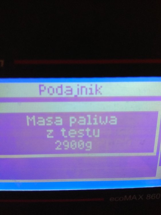

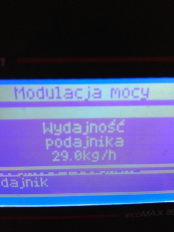

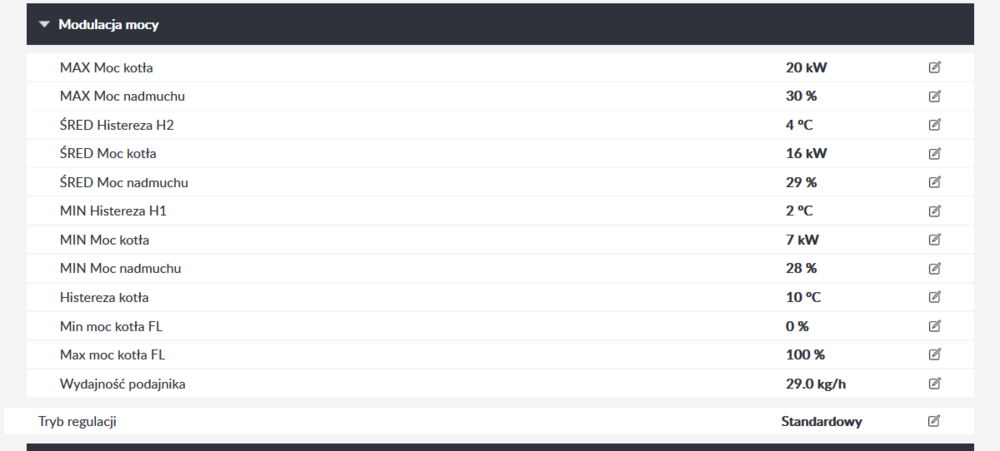

Wydajność podajnika 29kg/h????? Chyba masz jakiś pellet wzbogacany uranem. W 15-17 kg/h jestem w stanie uwierzyć, ale nie w 29...

Ewidentnie kw-y pobierane są na wygrzanie podłogówki,było ok a po załączeniu podłogi spalanie wzrosło ,to bardzo naturalne zjawisko,w śmieciuchu nie miałeś podłogówki,plus wiatry i sprawa w miarę jest jasna

Test podajnika trwa 6 minut sypie równo 2820g tyle wpisuje to wychodzi 28.2kg zwiększyłem na 29kg czyli 2900g nawet pelet gold enrgy a1 (1200zł tona) po przeważeniu miał 2780g czyli tą wartość wpisuje dobrze. Co do podłogówki to ona jest na max 15mkwadratowych...Na tych ustawieniach kocioł przechodzi w nadzór.

sypie równo 2820g
Chyba jesteś rekordzistą. Niewyobrażalny wynik.
Poza tym masz jakieś szybkie siłowniki na zaworach. 60s to też znacznie odbiega od normy. Przeważnie są siłowniki o czasie otwarcia 120, a częściej 140s.

No to ja nie wiem może coś robię źle? Opisze jak robię ten test. Czas testu wynosi 6min wyciągam rurę podkładam worek robie start i sypie 6 min dostałem taka wagę elektroniczna do kotła i ona pokazuje po zważeniu tego co nasypało ten właśnie wynik wpisuje te 2820g i palnik sam ustawia resztę na Moje to mnożny razy 10 i wychodzi 28kg na 1h.Przy 20KW econet pokazuje strumień paliwa 3,8kg/h

Wszystko robisz dobrze , ja ważę na kuchennej . Sprawdzałeś kiedyś ile potrzebuje twój kocioł czasu po wystudzeniu instalacji żeby dojść do zadanej temperatury i ponownemu jej zagrzaniu ?
Robisz dobrze kolego. Zweryfikuj tylko ta wagę za pomocą innej wagi, bo twój wynik jest naprawdę zacny. Poza tym sprawdź na siłownikach ten czas otwarcia zaworu, bo też coś nie pasuje.

Czyli siłownik ok. A skoro pellet ważyłeś na różnych wagach i wychodzi to samo, to też ok. Niezły wynik. Ja mam wydajność 10,8 kg/h. Najcięższy pellet jaki miałem, z tego co pamiętam, to ok 15 kg/h.
Ja najcięższy miałem 33kg /h pellet bukowy z dodatkami z uranu ale wypalał się ładnie.Może tą kaloryczność mam złą ustawioną :/ pellet biorę od małego producenta ale nikt nie narzeka na jego pellet...Tutaj na 100% są winne ustawienia.
Generalnie @robin60 już tobie wszystko wyjaśnił wygrzewasz ,wykańczasz ,dom nie do końca ocieplony na dodatek wichury . W takiej sytuacji ciężko Tobie coś mądrego doradzić na obecną chwilę palnik jak będzie pracował na okrągło nawet z mocą połowiczną to spalanie i tak będzie duże , palenie z dużą histerezą kotła na nic tu się zdaje , nie ma szans na długie postoje, najlepszym rozwiązaniem dla twojej instalacji był by bufor ,ale odpada , jak powykańczasz wygrzejesz docieplisz mury to przydał by się termostat pokojowy , spalanie zapewne spadnie i ustabilizuje się .Puki co ustawił bym palnik moc max 19 , 18 kw zważając na płomień aby był zacny i odpowiedni dla tych mocy , żeby kocioł szybko dochodził do zadanej , histerezę kotła dał bym małą np 2 st i niech kocioł wpada w nadzór na przykład 2 kw w trybie standard , to niewielka strata dla podtrzymania płomienia , przy małej histerezie kotła ten nadzór nie powinien trwać zbyt długo ,palnik szybko powinien podjąć prace i rozpędzić sie do mocy max , i jeśli to możliwe to ustaw harmonogram praca na czas np 2 godziny praca godziny postój czy jak tam Ci pasuje jak cieplej to jeszcze dłuższy postój , ale to twoja decyzja jeśli miał byś marznąć to odpada to tak doraznie na bolące problemy z nadmiernym spalaniem .
Panowie waga taka wychodzi w kotłach gdzie jest zupełnie inny podajnik zintegrowany z kotłem. Więc tu bym się nie czepiał. Tak mają wszystkie kotły , które mają podajnik poziomy wewnątrz kosza zasypowego nad sobą.

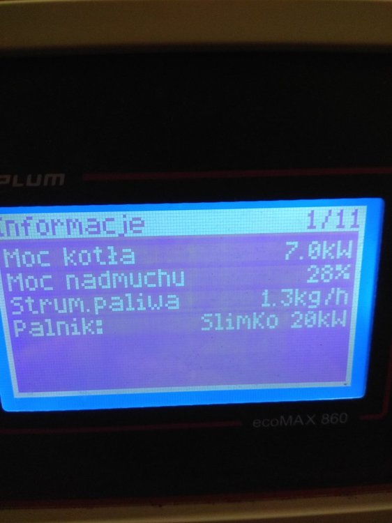

Ja kolego  szedł bym w stronę pomału zawyżania wagi. o 30 gr. i dojść do takiego momentu w którym będziesz widział jakie jest podawanie na godzinę przy pełnej mocy kotła zakładka strumień paliwa, ale za bardzo by % płomienia nie schodził do wartości poniżej 60 %.  Ustawił bym tryb na razie standard.
Moce / nadmuch. 20/40, 13/33, 5/27.
Kaloryczność max 5,6
Temp zadana kotła 70
Termostat salus w miejsce gdzie najszybciej się wychładza pomieszczenie , ale tam gdzie są głowice, pomieszczenia mają się w miarę szybko nagrzewać równomiernie i ma się pompa wyłączać a zawór zamykać.
Tam gdzie podłogówka i parę tych grzejników podłoga na max 30 st.  Oraz ja bym spróbował albo na sztywno ustawić mieszacz na 35 st. albo krzywa grzewcza(sterowanie pogodowe) taka by temp na grzejniki nie szła więcej jak 35 st. Mają być lekko ciepłe przez cały czas, w tym obniżenie nocne zastosował bym dla tego mieszacza własnie o 2 st od 20 - 8 rano.

@cezar76 mówiąc o czepianiu nie piszę tego złośliwie. Ale fakt jest faktem te podajniki są bardzo wydajne , można powiedzieć drugie tyle co nasze.
@tablo888 pomału zwiększaj wagę , jak palnik będzie na największej mocy podawanie na godzinę ma oscylować w granicach 3,6 - 3,7 kg/h , jeżeli taką będzie wartość i % płomienia OK to powinno być dobrze.
Ale jak piszesz , że nie spalony pellet przesypuje się do popielnika to ewidentnie jest go za dużo w komorze spalania i palnik nie jest w stanie go efektywnie spalić i wyciągnąć KW.
Gdybyś do tego miał kijowy pellet to doszło by do zasypania palnika i rozpalania.
