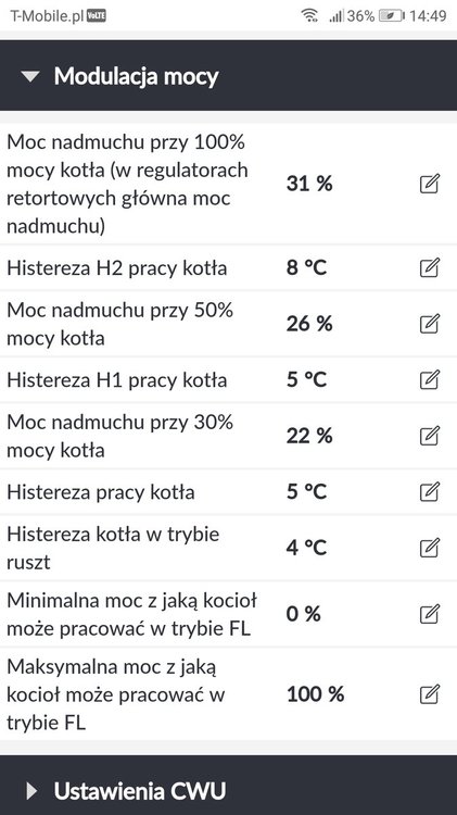

Proszę pokazać ustawienia modulacji mocy.

Jakie konkretne ustawienia Pana interesują
Kolego to nie są ustawienia fabryczne palnika sam takie wprowadziłeś czy Panowie od serwisu.
Ja tylko wpisałem wartość z ważenia zmieniłem nadmuchy resztę w takimrazie musieli zmienić Panowie od serwisu
A w jakim trybie pracuje palnik standard czy Fuzzy Logic , bonie widzę pełnych danych które przedstawiłeś w załączonych zrzutach.

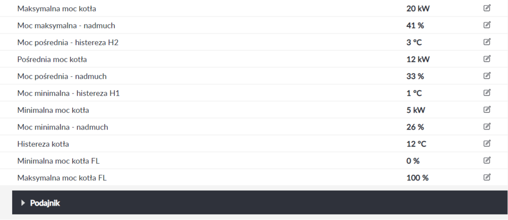

Kolego zrób tak :
Przywróć ustawienia fabryczne i wprowadź to
1652245577_OperaZdjcie_2019-04-22_152449_www.econet24_com.thumb.png.16931b98f571e00c67fd3cb2fedbc396.png
Oczywiście zachowaj swoje moce palnika 16 KW moc pośrednią i minimalą 5 KW
Nadmuch u Ciebie na najwyższej mocy 16 KW ma być 38 % pozostałe jak u mnie.

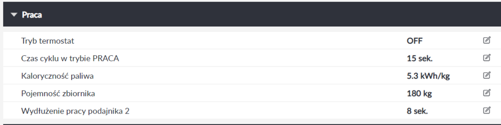

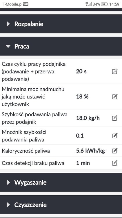

Poza tym przechodzimy do ustawień serwisowych  i w zakładce praca podajnika ma być taka jak u mnie.
867318067_OperaZdjcie_2019-04-22_152538_www.econet24_com.thumb.png.df580e65ffb798387eeba8f7d5d844b5.png
Po tym ustawieniu proszę dać info czy palnik dalej nieprawidłowo pracuje czy go zasypuje.
Po przywróceniu do ustawień fabrycznych proszę dać info czy zmienił się czas cyklu praca podajnika i jego postój jeżeli jest dalej 20 sekund to znaczy , że coś jest nie halo z Twym sterownikiem. Ale proszę o info w tej sprawie.

Przywrocilem ustawienia fabryczne tak czas zmienił się do 15
A co teraz z ważeniem bo wartość zmieniła się do 1100g

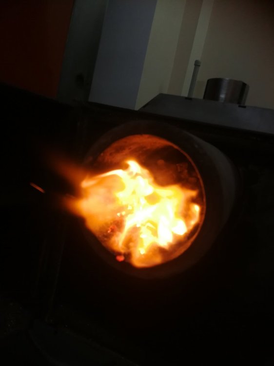

Udało mi się zrobić tylko takie zdjęcie
