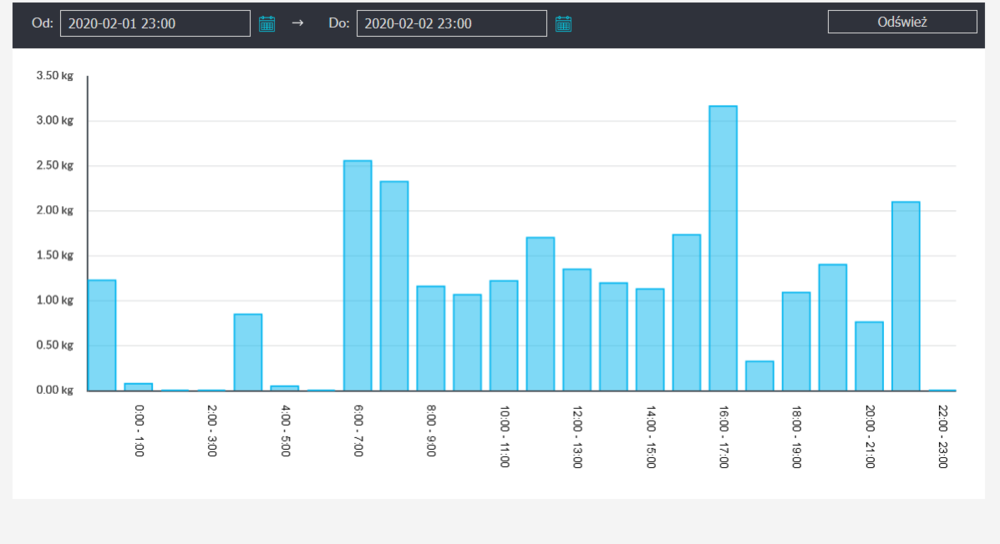

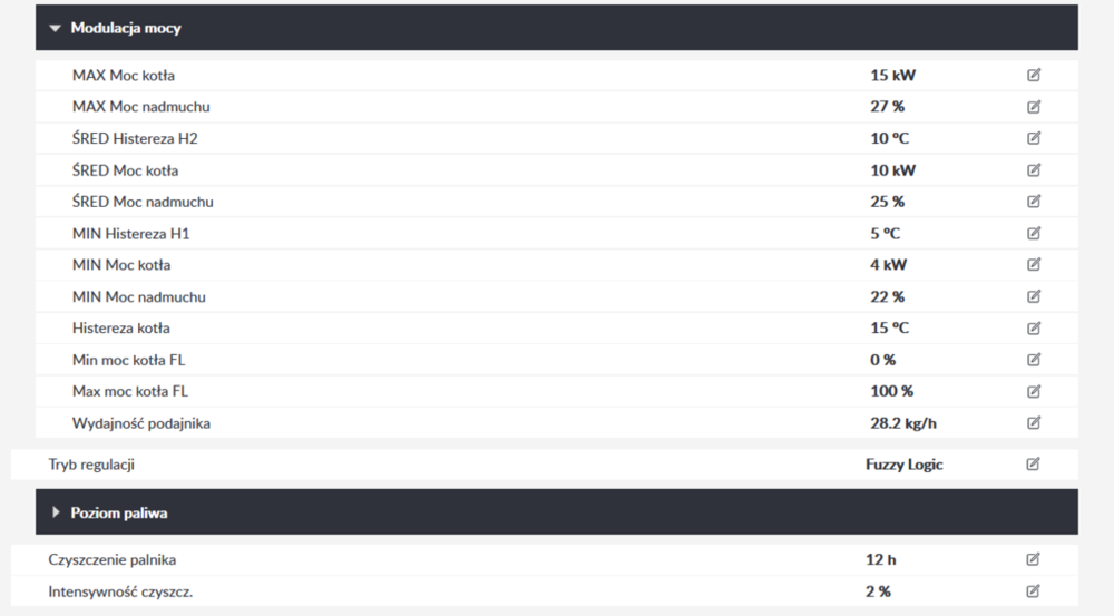

Cała kotłownia jest nowa kocioł i instalacja również.Komin systemowy typu schiedel fi 200 8m. Dom jest duży stary bez ocieplenia nowe tylko okna i drzwi.Wczesniej na 6miesiecy grzania szło max 2.5tony węgla plus drewno do rozpałki w smieciuchu 17kw. Strop jest teraz zaizolowany  2*15cm waty i dach 18cm lambda 0.035 i 5cm w poprzek 0.032 wcześniej były same dachowki i strop był wypełniony polepą z gliny...Czyli chyba coś jest nie teges z tym spalaniem.Ewidentnie w taką pogodę jak była teraz wiatry wszystko idzie w komin :( Nowy kocioł ma dwa zasilania na dwa mieszkania nasze poddasze plus dół rodziców.Sa dwa zawory 4d dwie pompy dwa siłowniki dwa rozdzielacze itp Wszędzie gdzie bym nie czytał to spalanie ludzi na podobnym metrażu nie przekracza 35kg :/ Tu Jest zapewne kwestia ustawień

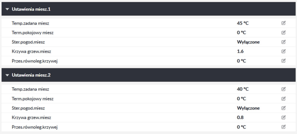

Pokaż swoje ustawienia ogólne kotła , mieszaczy.

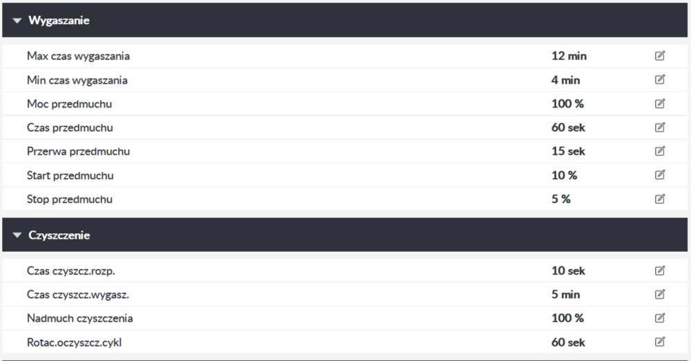

Oraz serwisowe kotła pracy palnika , mieszaczy.

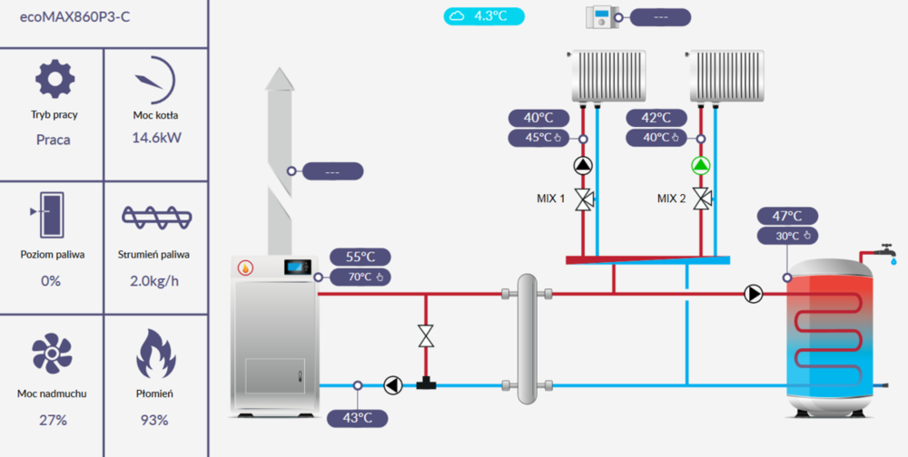

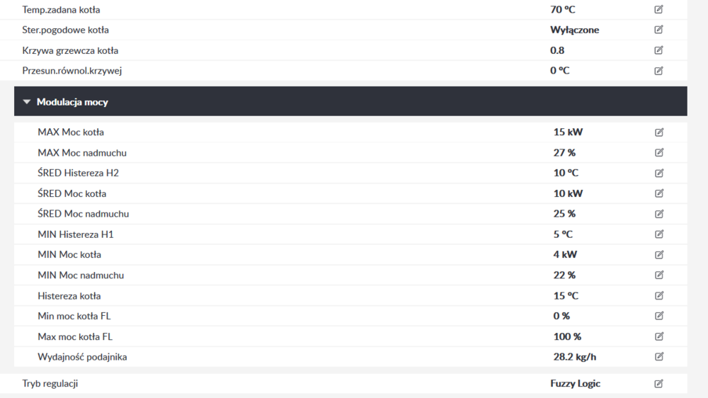

A więc tak są dwa osobne zawory 4d z siłownikami Afriso. Dół sterowany jest sterownikiem pokojowym Salus flrf na wifii wybrany jeden z programów od 6rano do21 temperatura 22stopnie od 21do6 20stopni.Sterownik ustawiony jest tak że wyłącza pompę kotłowa na tym obiegu. Na parterze jest w sumie 10grzejników w tym jedna drabinka w łazience w sumie 140parteru jest.Poddasze jest  właśnie adaptowane z strychu na mieszkanie na etapie ścianek ocieplone już jest. Do góry jest 8kaloryferow oraz podłogowa w łazience i małym korytarzu może z 15m kwadratowych. Od paru dni grzeje raptem 3grzejniki i podłogowka jest wygrzewana.Gora nie posiada żadnego termostatu pokojowego ani termostatów na grzejnikach jeszcze... Ustawione jest 40stopni na mieszaczu poddasza a zawór od podłogowki ustawiony jest na 4. Wszystkie ustawienia prześlę po powrocie z pracy. Bardzo dziękuję za zainteresowanie Moim problemem. Mam nadzieję że uda Mi się dojść do takich spalan o jakich tutaj czytam...Pozdrawiam
Tutaj zamieszczone ustawienia jakie są teraz na 8h idzie 20 kg pelletu :(Screenshot_2020-02-13 ecoNET(2).png

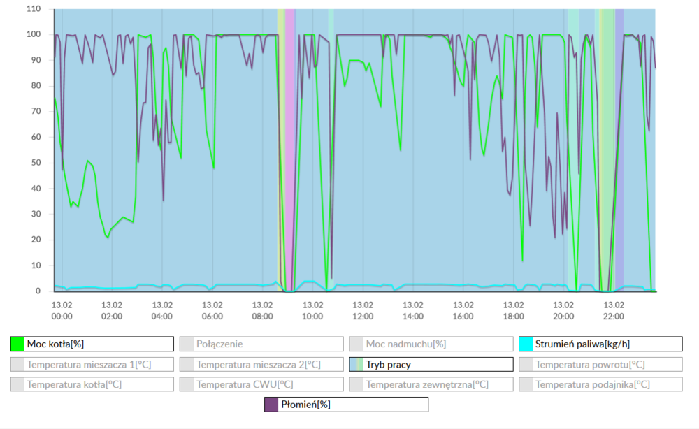

Jeżeli tak to pokaż jakiś wykres dobowy z poprawnej pracy (jeżeli to możliwe).

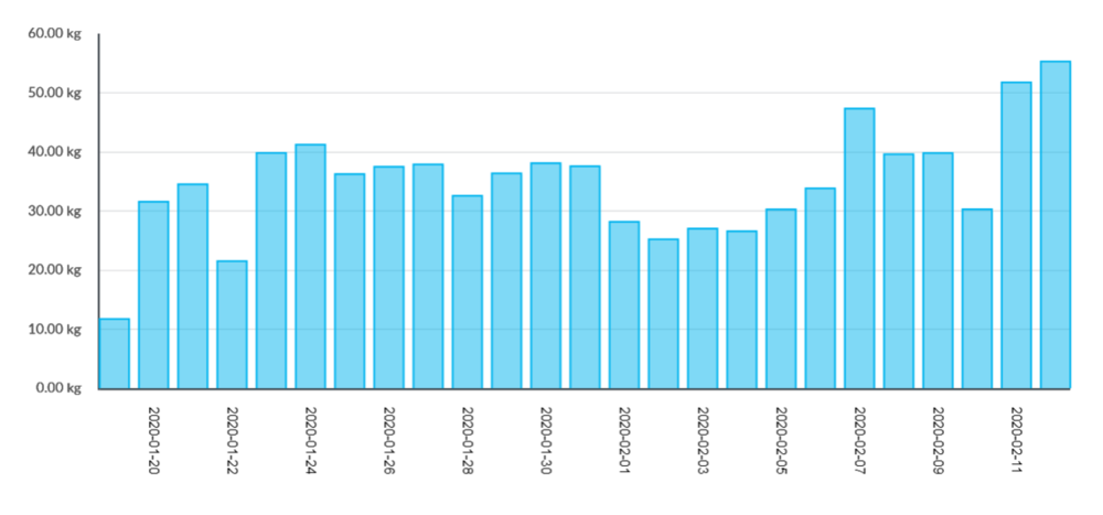

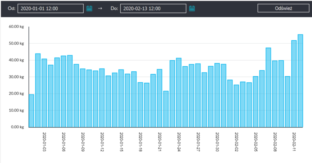

Kotłownia działa od 18listopada dokładnie.Problem z spalaniem jeśli chodzi o ilość to jest cały czas jest po prostu za wysokie na ten metraż ale akceptowalne.Jednak teraz od paru dni to jest tragedia. W sterowaniu zmieniał serwisant od dwóch dni razem próbujemy dojść co jest nie tak.Nadzór jest włączony. Do tej pory kociołek chodził fajnie spalanie było do 35kg na dobę.Od soboty została odpalona podłogówka do góry oraz parę grzejników no i zaczęło bardzo mocno wiać na dworze.Jest też nowy pellet w porównaniu do starego który był z domieszkami plastiku itp to ten jest elegancki.Ewidentnie jest coś przestawione :/ Pojemność wodna kotła to 67l jest to kocioł Slimko z Kotłospawu

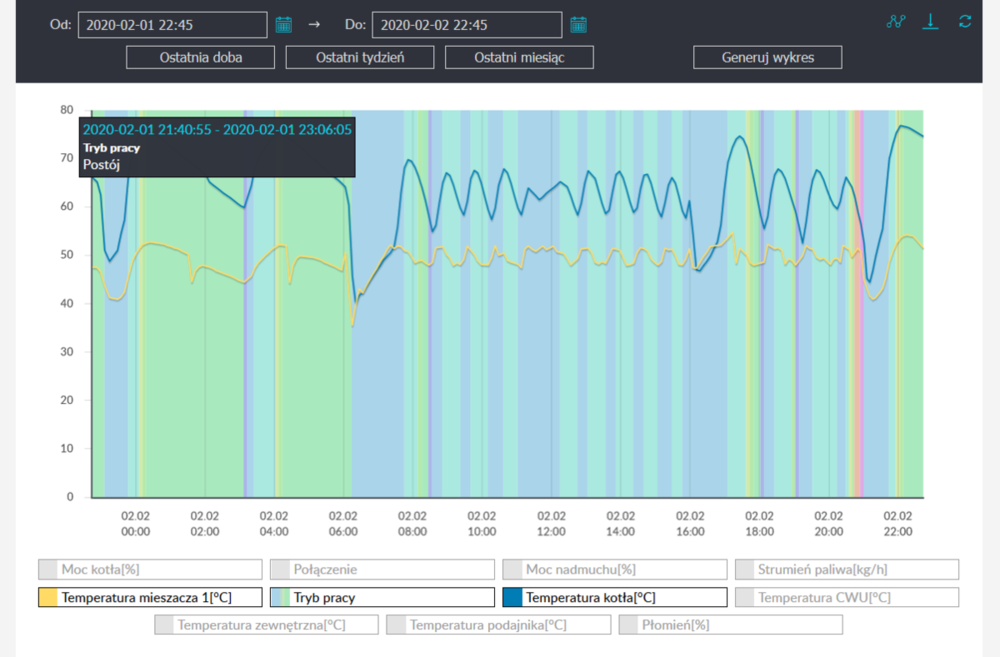

No teraz na wykresie widzę. Zwróć uwagę,że stary wykres wyłączał nawet pracę kotła pomimo nadzoru a nowy wykres pokazuje pracę nonstop (prawie) i trochę nadzoru. Masz histerezę kotła 15°C a i tak palnik pracuje cały czas. Rzuć sobie okiem na wykres włączając dane moc kotła i podawanie paliwa to łatwo przeliczysz/zobaczysz,że "pożera" paliwo jak smok.
Z ciekawości jak możesz zapodaj ten wykres i dodaj do niego płomień (bez temp.powrotu)
Przy 67l nawet minibufora nie zrobisz moim zdaniem więc w zasadzie moich ustawień Ci nie zaproponuję więc dalej nie ośmielę się coś sugerować. Może bardziej doświadczeni koledzy się dołączą.

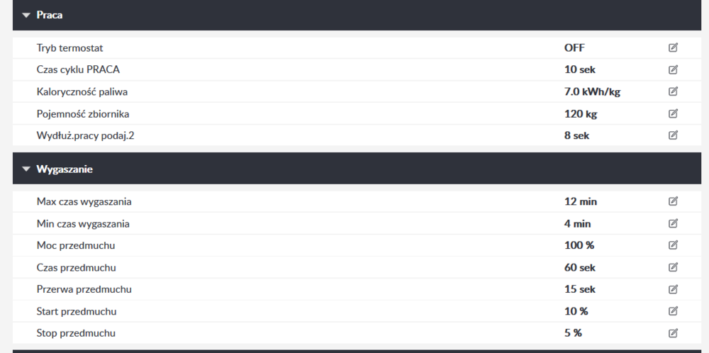

Robiłeś test podawania paliwa? Skąd pobrałeś dane o kaloryczności paliwa?
Edytowane przez mrtur
ortografia
Test podajnika był robiony parokrotnie  i zawsze wychodzi podobna wartość. A co do kaloryczności to wpisane było 7KW tylko dlatego aby Mniej tego pelletu podawało.Miałem też pellet GOLD od Pellet Energy tam było napisane 5.0 to też było wpisane i znikał w ekspresowym tempie :( Nie wiem o co tu chodzi miało być super a wyszło jak zwykle jak bym wiedział że tak to będzie wyglądać to został by stary kopciuch :/
Takie "oszukiwanie" sterownika o prawie 50% z kalorycznością?

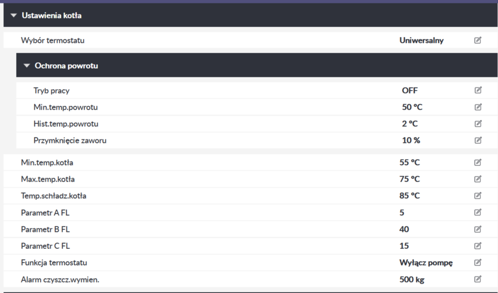

Zwróć uwagę. Masz ustawioną temp. na 70 i tryb FL czyli kocioł przejdzie w nadzór dopiero gdy dojdzie do 75. Na poprzednich wykresach to się często zdarzało a teraz słabo. Tak jakby palnik po prostu nie był w stanie przeskoczyć tych 75. Spróbuj dla testów wyłączyć tryb FL a H1 ustaw na 2 a H2 na 4.
