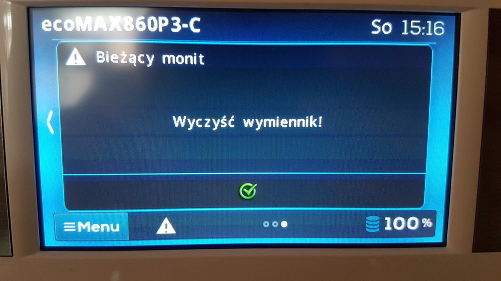

Witam posiadam piec lumo z palnikiem kipi jakiś czas temu wyskoczył mi komunikat ,,wyczysc wymiennik,, i moje pytanie brzmi jak to mozna skasowac ?
A nie wystarczy dotknac zielonego ptaka na wyswietklaczu?
Nie to nic nie daje dalej zostaje zolty trojkat na dole
Byc moze jest jakis kontaktron przy klapie, wyczystce. W kazdym razie w miejsu gdzie nalezy wyczyscic. Wtedy wystarczy otworzyc zamknac i komunikat powinien sie skasowac. A tak wogole to kociol warto wyczyscic tak czy tak.
Musisz najpierw skasować alarm na sterowniku przy koltle, a dopiero potem na termostacie pokojowym.

Jak to zrobić bo na sterowniku przy kotle zostal skasowany a na termostacie pokojowym nie wiem jak to uczynic
A może spróbuj wyłączyć na chwilę zasilanie .
Jeżeli na sterowniku przy kotle został skasowany to automatycznie powinien zniknąć z panela pokojowego, Nie ma innej możliwości. Więc skoro dalej widnieje ten monit na panelu w domu to na kotle nie został skutecznie skasowany.

Pomogło wyłaczenie pieca z gniazdka, dzieki za zainteresowanie tematem.
