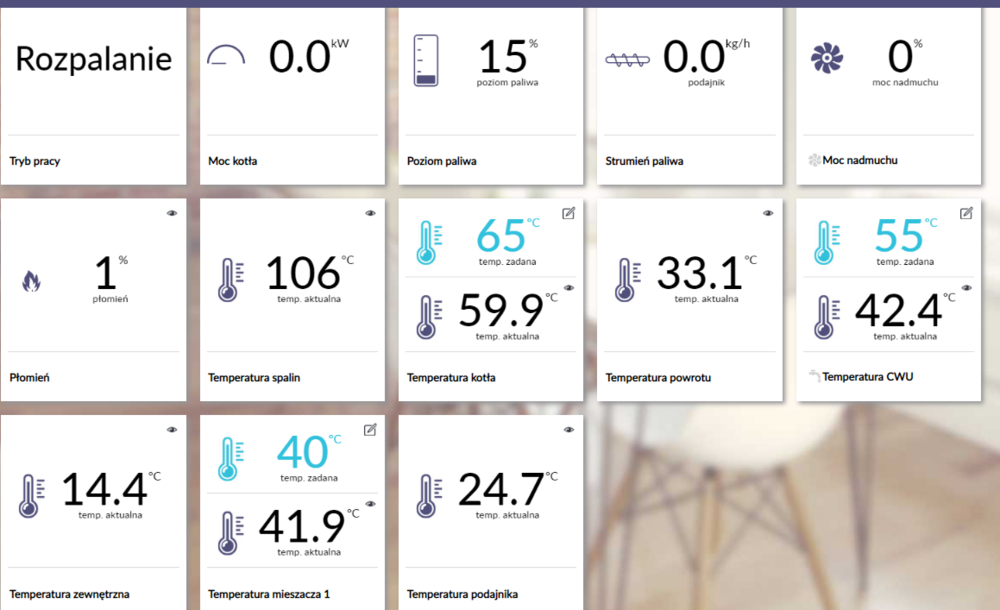

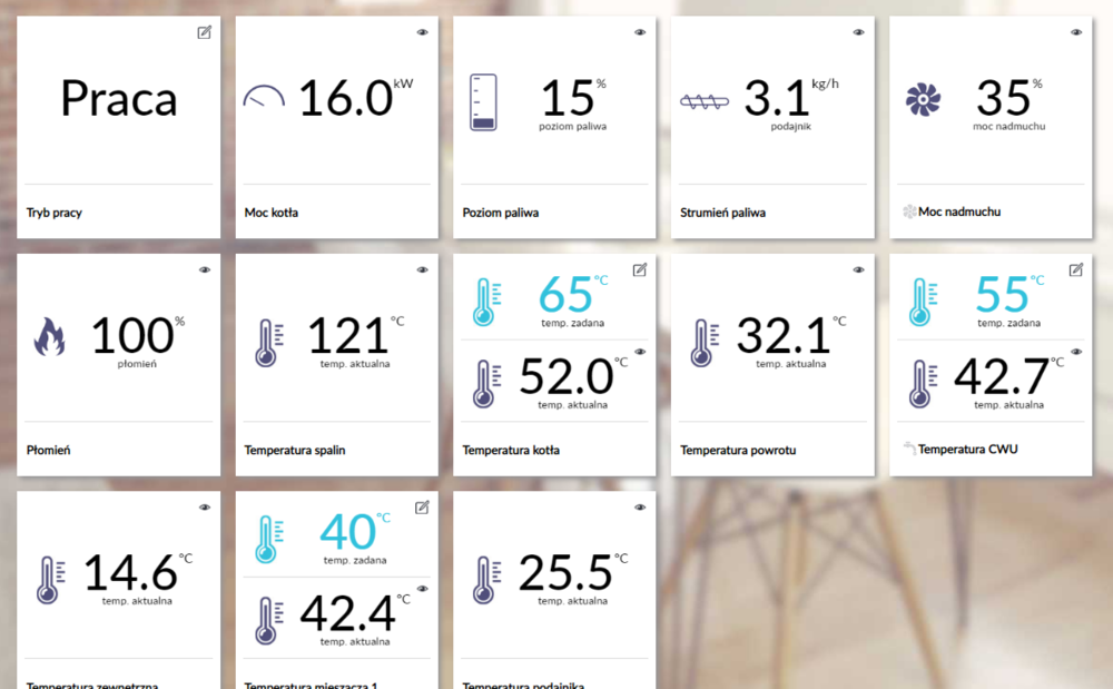

Podglądałem ten palnik jak pracuje na econecie przez 2 godziny, I faktycznie tak jak mówi Floro89 palnik się rozpala pracuje płomień 100 % pracuje tak na pełnej mocy przez około 30 minut , płomień spada sukcesywnie , lecz po mału osiąga 0% i następuje rozpalanie. Rozpala wszystko OK praca jak trzeba po około 30 minutach powtórka z rozrywki.Pompa  CO załącza się zawór 3 D pracuje prawidłowo temp spalin około 100 st. kocioł nie może dobić do temperatury 65 zadanej .
Strumień paliwa na mocy 16 KW 2,8 kg/h czyli wszystko OK.
Kocioł to Protech około 22 kw.. Jak ma ktoś pomysł i chęć podglądu kotła by zobaczyć jak to pracuje  za zgodą właściciela mogę udostępnić dane..

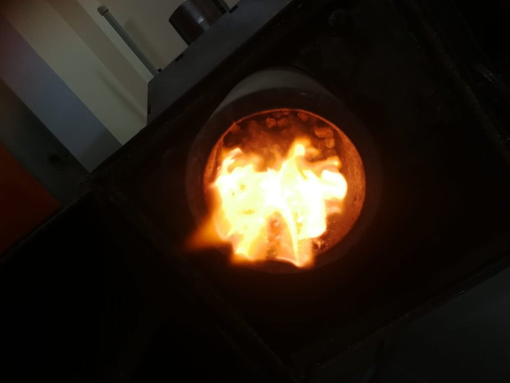

Odniosę się jeszcze do zdjęcia  ktore wstawił autor. Jak widac to 3/4 palnika jest w zasypane palącym się opałem, więc przy odpowiednim wietrze to płomień powinien być o wiele dłuższy, a tam ledwo zipie ( przynajmniej ja tak to widzę) no chyba, że większość tego co jest w palniku, to poprostu syf po spalonym pellecie, który poprostu zalega...

Ta kupa pelletu która zasłania żar leżący z przodu rozpala się na nowo, oczywiście jest też dosypana kolejna dawka pelletu przez podajnik, w ramach rozpalania, ale to wszystko się rozpala jak należy palnik w stabilizacji po rozpaleniu pracuje OK przez 2 minuty płomień 100 %. Następnie palnik przechodzi w tryb praca cały czas zwiększa swoją moc aż do 16 KW , płomień przeważnie 100 % cały czas jak osiągnie 16 kw z taką mocą pracuje przez około 30 minut płomień 100 % potem pomału lecz sukcesywnie spada 70,50,30,20 15 , aż do 0 % i następuję rozpalenie.

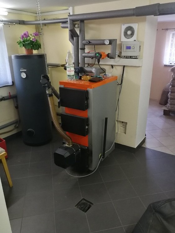

Ja też skłaniam się ku temu by wezwać kominiarza który zrobił by przegląd komina przyłącza kotła zmierzył ciąg , oraz dla świętego spokoju zrobił bym Z czyli dostarczył tlen do kotłowni.
Ponieważ kotłownia przeszła modernizację po małym zdarzeniu.
Choć teraz wygląda bardzo ładnie i według mnie spełnia określone normy , choć jak zwykle diabeł tkwi w szczegółach. Wystarczy uchylić okienko , ale autor @Floro89 poinformował mnie , że okno było otwarte i to samo , komin czyszczony i wszystko jest OK.

Tam nad kotłem jest wentylator w kratce wywiewnej? To dobry pomysł?

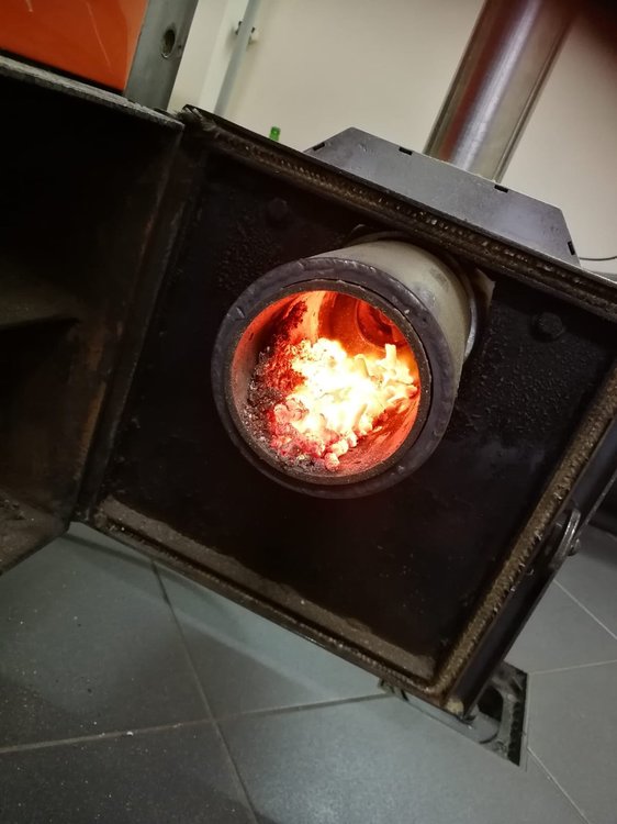

Z rozmowy z autorem wygląda mi na to , że dostarczony pellet do komory spalania za szybko się wypala i jego resztki żaru siłą wiatru jak i obrotu komory przesuwają się ku środka, rury palnika , przez co spadający świeży pellet spada do złoża paleniska pozbawionego już  żaru , w wyniku czego następuje jego kumulacja bez procesu spalania , prowadzi to do zasypania palnika , zaś resztki tego żaru w środkowej części palnika uległy już dopaleniu i nie są w stanie zapalić pelletu dostarczonego.
Dziś wieczorkiem zrobimy jeszcze jedną próbę, ograniczymy ciąg kominowy , szybrem w czopuchu bo takowy jest. oraz zmniejszymy moc nadmuchu na mocy 16 KW, oraz wydłużymy czas okres, rotacyjnego czyszczenia  oraz zmniejszymy jego intensywność.

Czy rura paleniskowa nie jest skierowana ku górze? Czy między palnikiem a drzwiczkami jest jakaś uszczelka?
Walczcie panowie, ale to przymykanie szybera zostawiłbym na koniec. Wentylator powinien spokojnie  wydmuchiwać spaliny, a nie być zduszany...

Tak @pastor dokładnie gaśnie pompa cały czas zabiera i i nie jest w stanie osiągnąć.
@palacz66 rura jest w poziomie. lecz palnik nie jest uszczelniony jak i same drzwiczki palnika brakowało sznura w dolnej części drzwiczek.
Dobrze by było podglądnąć jak wygląda płomień na pełnej mocy póki jeszcze wyświetlacz pokazuje w okolicach 100 % , dziwi mnie to że pracuje tak około 30 min zanim zasypie a kocioł nie może dojść do zadanej 65 st przy takich temperaturach zewnętrznych , coś mam przeczucie że robinowi  uda się dojść co jest grane , choć na odległość to trudne .
@Kordjano ja wiem co jest grane . Pellet w komorze spalania wypala  się na tyle szybko jego żar  jest transportowany do wylotu rury z palnika , że nowy jak spada do komory to spada na gołą rurę paleniska nie ma co go zapalić jest sukcesywnie dosypywany robi się ogromna góra zanika płomień , pomimo , że na wylocie z rury jest jeszcze żar ale foto djoda go nie widzi . i tak w kółko.
a tak wygląda praca palnika
1762296401_OperaZdjcie_2019-04-23_183051_www.econet24_com.thumb.png.48546a8eec81979d47d491b604a64fab.png
1748525109_OperaZdjcie_2019-04-23_184553_www.econet24_com.thumb.png.875d51be39164a9cfdf0f55c9d1c5c4d.png

A to pierwsze zdjęcie to na jakim etapie zrobione że brak ognia ? , wygląda na to że w jakiś sposób trzeba spowolnić spalanie ,przesuwanie żaru , przez to taki ładny procent płomienia do czasu kiedy jest go za mało i nie ma się od czego następne dawka pelletu rozpalić u mnie na ogół jest odwrotnie dużej się żarzy i wypala potrzeba więcej czasu żeby się spalić , nawet             przy wygaszaniu  żarzy się i żarzy .

Może masz w kotle taki przeciąg ze nie daje rady.? Czujnik temp sprawny jest?
Tylko że ja nie przypominam sobie żebym tam coś zmieniał jedyną rzeczą jaką zmieniłem to zbiornik na pellet przerobilem na mniejszy.
Wchodziłem tam tylko po to żeby zapalić sobie papierosa i dosypać pelletu
A o jakim czujniku temperatury mówisz chodzi ci o czujnik pokojowy ?
Jeśli tak to go wogole nie mam
