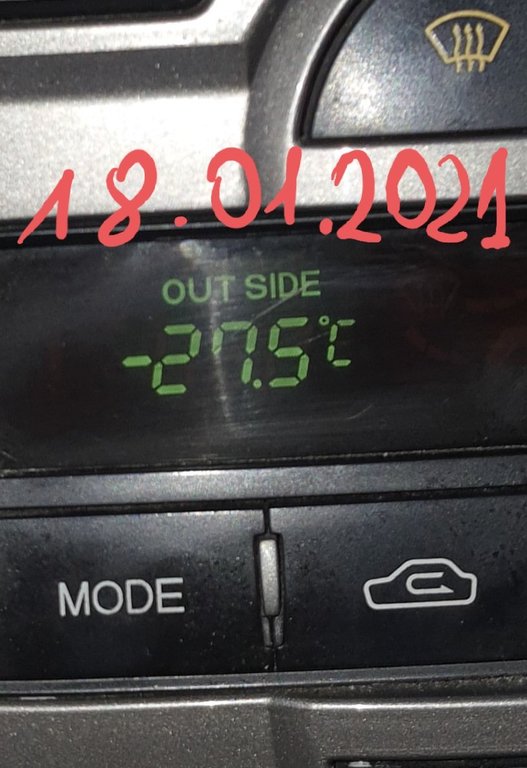

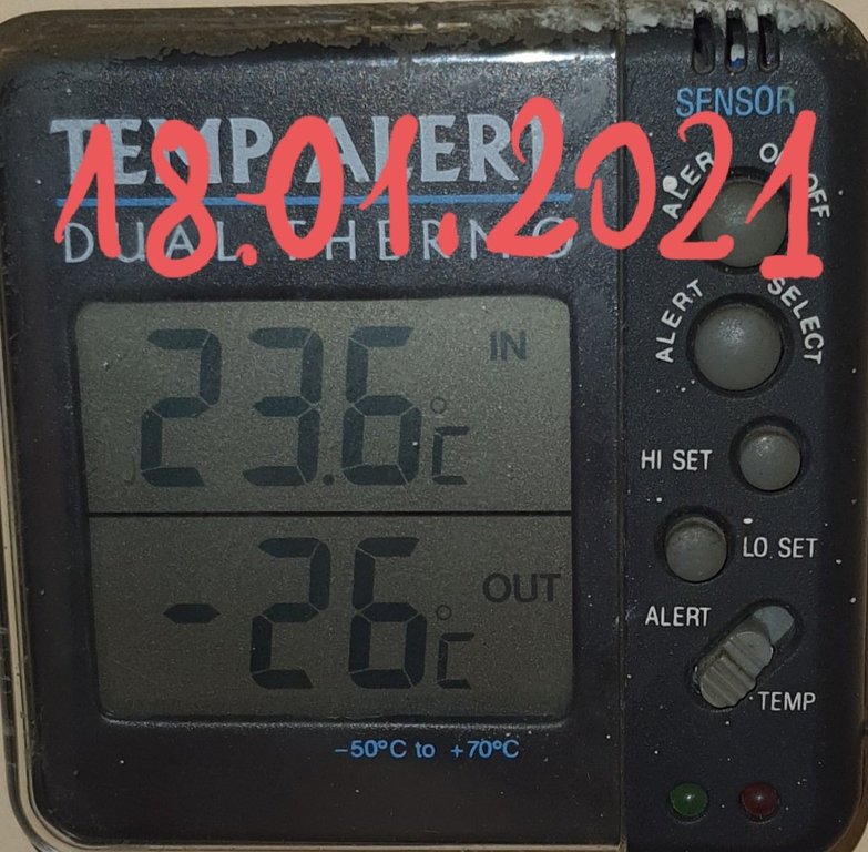

E tam to i tak nie dużo :-)) ... u mnie tej doby co u Ciebie, pompa ciepła wessała 92kWh prądu, ale zobacz jakie temperatury. Rano wstałem o 6.00 oglądam wiadomości na Polsacie i mówią że w Warszawie (32km na zachód ode mnie) -19stopni podchodzę w kuchni do okna patrzę na termometr i.... widzę -26stopni... myślę sobie że termometr szlag trafił... no dobrze ale jak poszedłem do samochodu stojącego kilka metrów od domu (bo akurat nie wjechałem na noc do garażu), ciężko kręcił rozrusznik ale odpalił a tu -27,5stopni się pokazało.... myślę sobie no nie ten termometr też? Dopiero poszedłem do kotłowni zobaczyłem -26stopni na wyświetlaczu pompy ciepła to uwierzyłem.  Pompa 12kW chodziła bez grzałek praktycznie na full, bo mam wyłączone grzałki to miała co robić i przeszła "chrzest bojowy"..... Zdjęcia zostawiłem sobie na pamiątkę jakby tak się zapomniało co to mróz.
A chałupki kawałek jest... i nic nie dotykałem..... żadnych worów z groszkiem nie nosiłem....żadnego popiołu.... sąsiad ma troszkę mniejszą chatkę i mówił że mu prawie dwa worki eko schodzi na dobę
Cieplutko pozdrawiam. YARO
20210118_074535.thumb.jpg.6764ce758a9e7f35aa32e725a5c29e72.jpg20210118_074633.thumb.jpg.17879843b252de466767b908f887fc24.jpg
