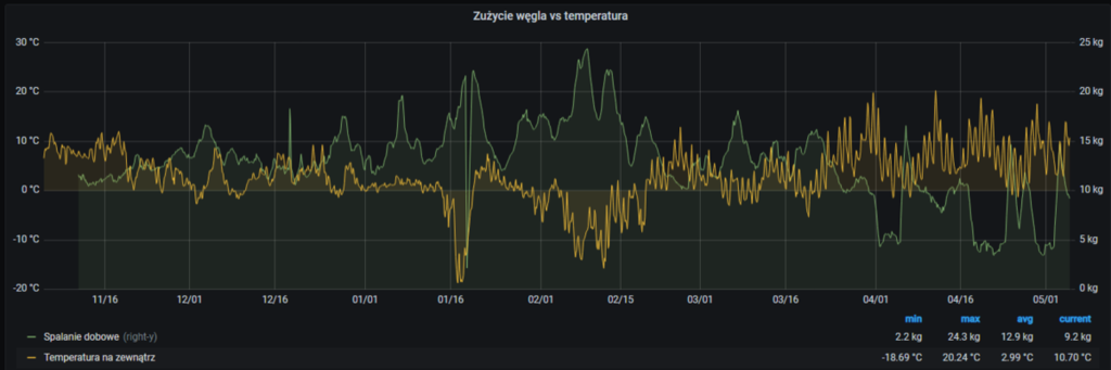

to mój spala 1,5kg (same CWU) ?? Proszę:
Tylko ja to mogę udowodnić, a Berthold61 znowu jak wędkarz z rybą !
Zasobnik 100l.
Poniżej całkowite z CO i CWU z pół roku:
Jak doda 1kg do całkowitego spalania, może 2kg to jestem w stanie uwierzyć !
Edytowane przez o6483256

Samo CWU w  "posezonie" to 3kg/doba w dwustanie i podobnie w PID ale w PID kopcił i brudził za mocno. Potem zacząłem rozpalać co 2 dni to szło 3 kg co 2 dni (300l na 70 st)
Godzinę temu, o6483256 napisał:
Pieprzenie 3kg same CWU:
Zasobnik 100l.
