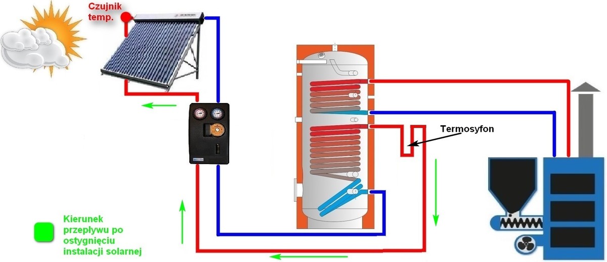

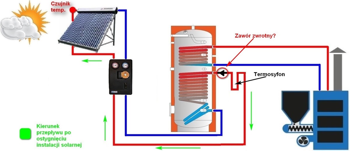

  1. Gorący płyn z solarów jest podłączony do górnego wejścia wężownicy. Co ciekawe, po założeniu fabrycznej otuliny na grupę pompową, sytuacja się uspokoiła (od dwóch dni zasobnik nie jest wychładzany). Obserwuję dalej.
  2. Dziękuję sambor. Robisz wspaniałą robotę na forum. Klamoty zamówione - montaż ZZ wkrótce.
  3. Dziękuję za odpowiedź. Jeden zawór zwrotny jest zintegrowany z grupią pompową, zamontowany na powrocie z wężownicy i przepuszczający w kierunku kolektora. @sambor: czyli dołożyć ZZ w miejscu w którym go narysowałem, a termosyfon zlikwidować (bo strasznie mi "bałagani"?

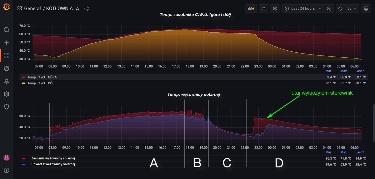

  4. Witajcie. Problem dotyczy samodzielnie zainstalowanej instalacji solarnej opartej na kolektorze z rurami Heat Pipe(wykorzystywanej wyłącznie do grzania ciepłej wody użytkowej). „Schemat” poglądowy instalacji przedstawia na Rys.1 Problem polega na tym, że po zakończeniu pracy solarów i wystudzeniu instalacji solarnej, ciepły glikol zaczyna „cofać” się do grupy pompowej i dalej do czujnika temp. kolektora. Po osiągnięciu temp. zwolnienia kolektora, załącza się pompa solarna. Temperatura na czujniku spada i układ się wyłącza. Po pewnym czasie (kilka minut) sytuacja się powtarza, i tak „w koło Macieju”, aż do wychłodzenia zasobnika w części wężownicy solarnej. Proces ten obrazuje rys. 2. A - Normalna praca instalacji B – Kończenie pracy instalacji C – Stygnięcie instalacji D – Cofanie się glikolu Problem teoretycznie powinien rozwiązać „termosyfon” zaznaczony na Rys.1, który jest wykonany na zasilaniu wężownicy solarnej. W rzeczywistości jest on większy (dół termosyfonu znajduje się poniżej powrotu z wężownicy solarnej. Niestety - nie rozwiązuje. Proces ten powtarza się codziennie. Pytanie: Czy zainstalowanie dodatkowego zaworu zwrotnego zaznaczonego na Rys. 3 pomoże rozwiązać problem? Wszelka pomoc i sugestie mile widziane.

  6. Możesz podesłać swój skrypt i ew. podpowiedzieć jak go uruchomić? (dodać do grafany?) Grafaną zainteresowałem się niedawno, i jestem kompletnym laikiem...
