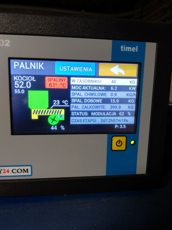

Aktualnie u mnie:
Edytowane przez o6483256
