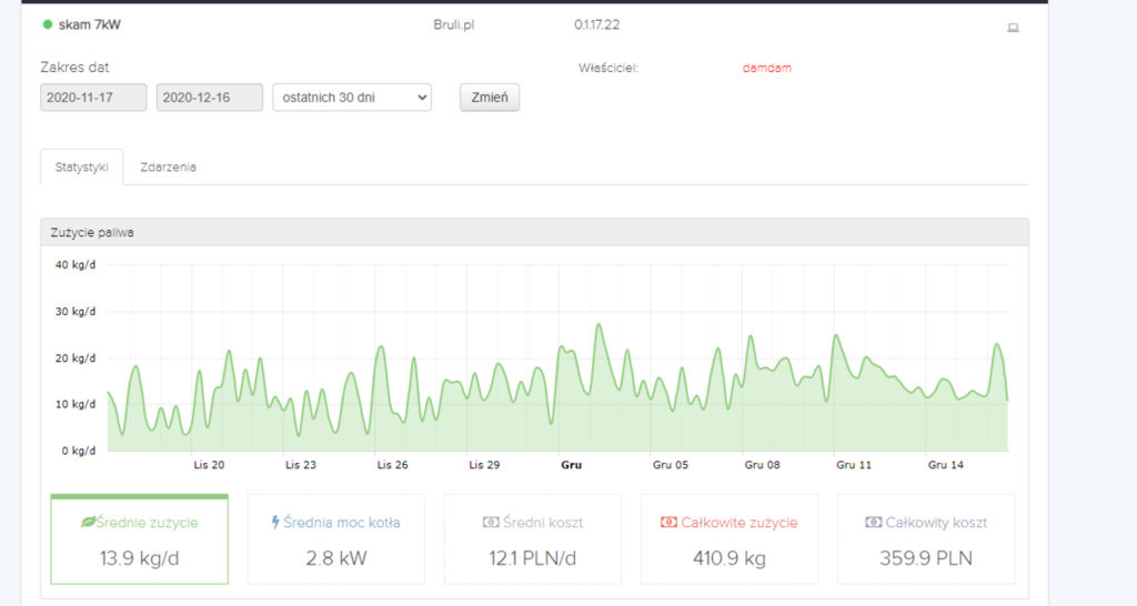

Moje z 30dni

163m2 + 33 nieogrzewanego aczkolwiek w bryle budynku garażu. Skam 7kW po delikatnym tuningu + Karlik. CWU 140 l dla 4 osób. Temperatura około 22
