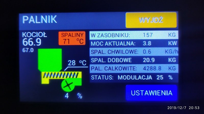

Witam.
Żadnych fajerwerków nie mam, kolega @Berthold też chyba nie.
Teraz 4 stopnie na dworze i wieje, w domu 300metrów, stała i jedyna temperatura 23stopnie, reszta na fotce i w moim profilu
Pozdrawiam. YARO

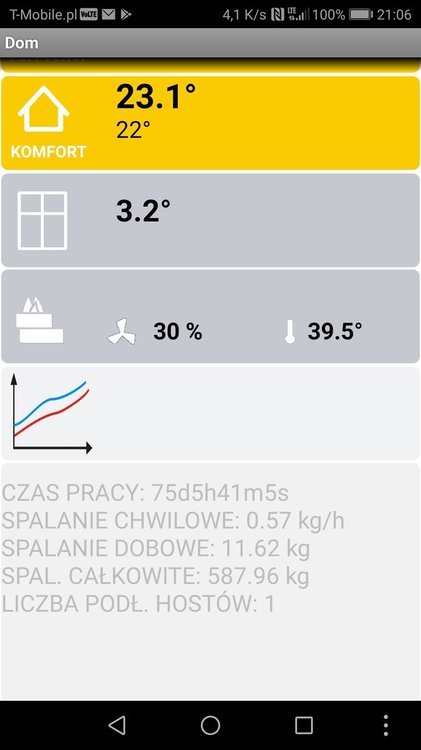

Ja palę głównie KGM Gold ale obecnie mieszanka ze Skarbkiem Bobrek (z ciekawości, być może jednorazowy test)  którego mi zostało 50 worków z ub sezonu i za ostatnią dobę wychodzi mniej więcej jak na foto.
Temperaturę w pomieszczeniu wzorcowym dla pogodówki mam ustawioną 22C ale obecnie jest jak na foto (parter) a na górze ok 22.5, wilgotność ok 40% bo przed chwilą mierzyłem :-) .
Nie mam żadnych dodatkowych źródeł ciepła oprócz ludzi, żarówek i sprzętu AGD. Powierzchnia jak w profilu, odjąć 11m2 kotłowni i ok 28m2 garażu gdzie jedna pętla podłogówki zakręcona i obecnie ok 15-16C.

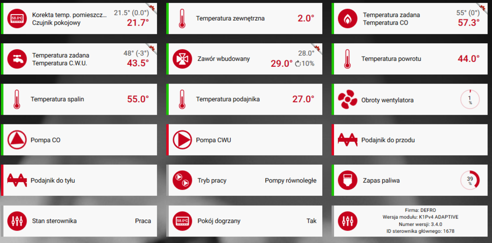

Witam.
220 m2 żeby nie było jest po ścianach wewnętrznych , po podłodze  będzie jakieś 210 m2.
Ogrzewany jest cały dom, wszystkie pomieszczenia,  wliczona jest w to także kotłownia która ma około 10m2 - tam temp jest około 25.
Podajnik był załadowany rano 12.04, dziś jest  12.16 - czyli po 12 dniach,  zapas paliwa pokazuje  39% .
Może i są tu jakieś przekłamania, ale nie jest to jakaś kolosalna liczba.  Palę na PID, piec na 25% mocy. W lato woda była podgrzewana przez piec szło około 2,5 kg na dobę. Grzanie włączało się 2 czasami 3 razy na dobę - resztę piec chodził na podtrzymaniu.
Co do ocieplania, to tak jak pisałem , nowe okna , drzwi - parametry podane.  Ściany są podwójne,  w środku jest 6 cm styro białego.
W tym roku dołożone dodatkowo 10 cm styro grafitowego na zewnątrz, docieplone fundamenty - tam gdzie było to możliwe.
Najlepiej jest ocieplone poddasze, bo z tego co wszyscy mówią, zawsze ciepło ucieka do góry.
Mam lekki strop, czyli belki a na nich płyta karton-gips. Na tym leży 4cm styropianu + 10 cm wełny ( to co pisałem że było częściowo docieplony), ja dorzuciłem jeszcze 10 cm, miejscami 15 cm. - co daje 4 cm styropian i 20-25 cm wełny. Na dach, pomiędzy krokwie poszło jeszcze 10 cm wełny, przerwa i 5 cm wełny i na to folia paroizolacyjna.  -  sumarycznie jest 4 cm styro i 35 cm wełny.
Jak był kładziony PEX i wycinane kanały to na podłogach był styro biały - 2 x 3 cm , na piętrze też  był ale już tylko 3 cm. Ja ten dom kupiłem jakieś 12 lat temu, więc nie wiem jak do końca był on budowany. Ja osobiście, tam gdzie zrywałem posadzkę i lałem od nowa kładłem 8 cm styrodur XPS. Na podłogach są panele 10 mm grubości, pod panelami wygłuszenie - 3 mm XPS plus folia.
To w temacie ocieplenia.
Mam też inne źródła ogrzewania - w łazienkach jest zamontowane dodatkowo ogrzewanie podłogowe  - mata grzewcza 170w/m2 -  maty  6 m2 i 7 m2 ( 2 łazienki ) - dodatkowo mata jest pod płytkami w przestrzeni kuchennej 3.5 m2.  W podanym okresie maty nie były używane.
W łazienkach temp jest taka jak w całym domu ( 21,5 )  i miałbym trudno ją zwiększyć, stąd pomysł mat, dodatkowo fajnie się chodzi po takiej ciepłej podłodze.
Nie chcę na siłę nikomu udowadniać że obecnie mam takie spalania przy takiej powierzchni. Po prostu podzieliłem się swoim wynikiem.  Patrząc na waszej reakcji wnoszę iż jest ono na bardzo dobry poziomie.
Zrzut z emodule.
2,5kg na CWU. Ciekawe.
To w podtrzymaniu, bez zużycia wody ile będzie spalał ?
