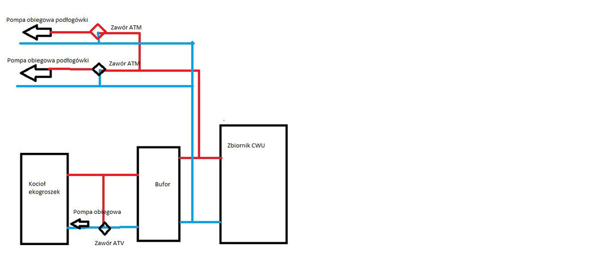

Witam Potrzebuję porady czy mogę zamienić dwa zawory atm na jeden duży zawór 3d. Potrzebuję zmienić zwory atm na 3d ze względu na kiepskie działanie zaworów przy automatyce gdzie działa jedna lub dwie pętle (zbyt mały przepływ minimalny przez zawór), myślałem że można zamontować zawór różnicy ciśnień ale zastąpienie zaworów atm na 3d wydaje mi się lepszym rozwiązaniem. pozostaje kwestia czy mogę spiąć powroty z dwóch rozdzielaczy pod jeden zawór 3d i rozdzielić zasilanie za zaworem 3d na dwa rozdzielacze czy lepiej zastosować dwa osobne zawory 3d? w załączniku uproszczony schemat instalacji, będę wdzięczny za sugestie. Pozdrawiam
