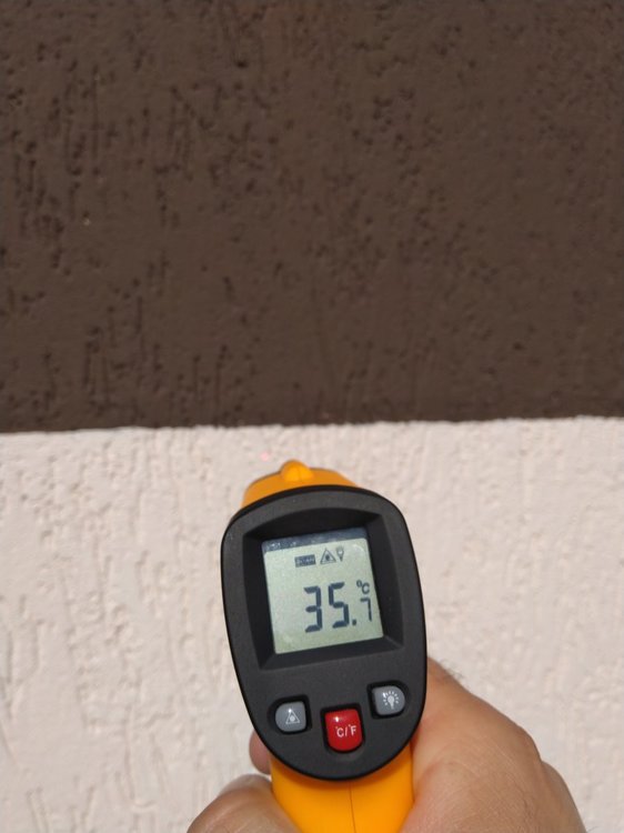

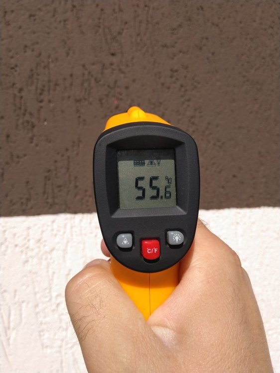

Trochę słońca na ścianie i zobaczcie jaka różnica.
IMG_20190911_114715.thumb.jpg.f535335ecca780a12b87bb72e57c77df.jpgIMG_20190911_114720.thumb.jpg.13fde5ff7ba2c7d285c9a77a612fcd9c.jpg
Mi w tej chwili slonce wali po PV. Tez sa ciemne :)
Witam. Ja w domku mam 21,5 na razie spoko. Z zewnątrz mi mury nie ogrzewaja domu po mam biały tynk dodatku 20 cm grafitu. Jedynie promienie słoneczne przez okna coś tam nagrzeją ale niewiele. Także czasem trzeba będzie w kominki przepalić.
