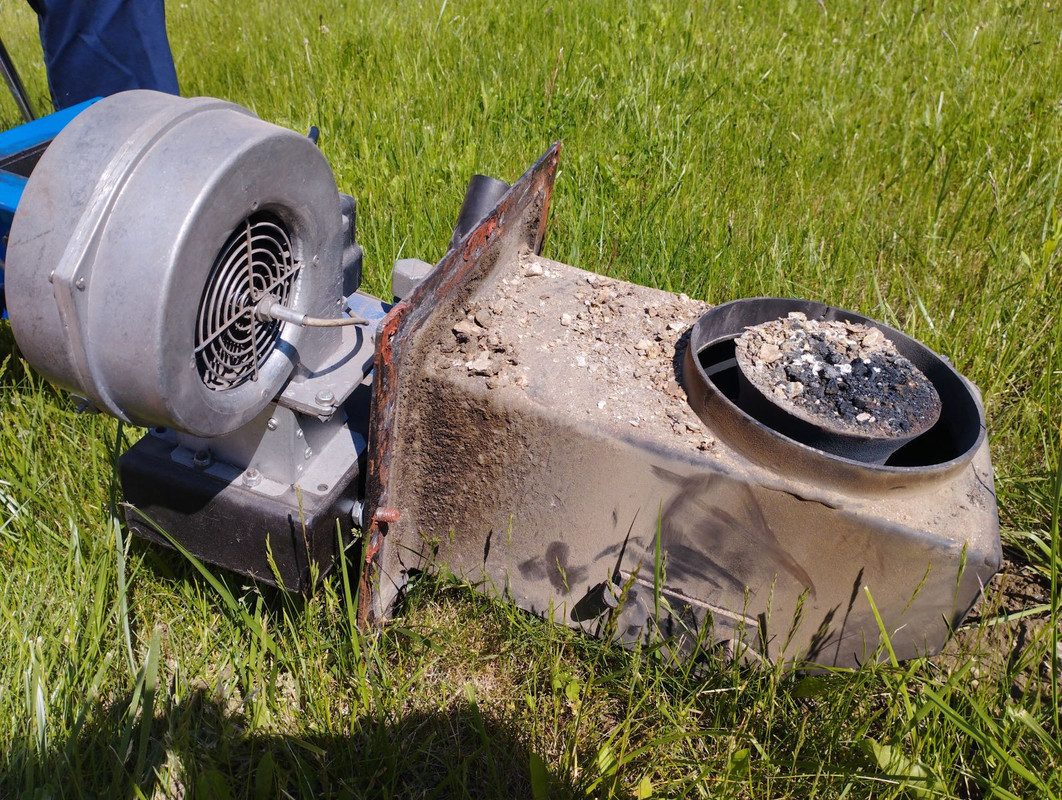

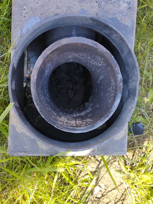

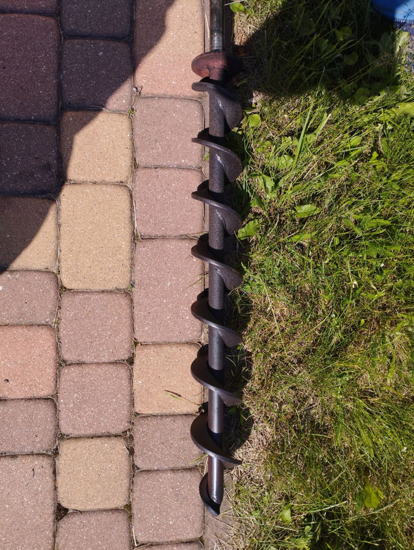

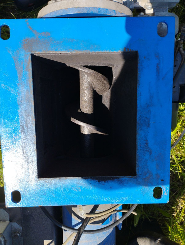

Na pierwszym zdjęciu widać, że ślimak jest w środku i że motoreduktor nie jest jeszcze zdjęty. Nie dałbym rady ślimaka wyciągnąć bez demontażu całego palnika z podajnikiem. Sam palnik ma ok 50cm i mniej więcej tyle potrzeba żeby go wysunąć z kotła. Ale zamów sobie pomoc, bo samemu robić to licho, szczególnie ciężko jest z zasobnikiem jak jest duży.

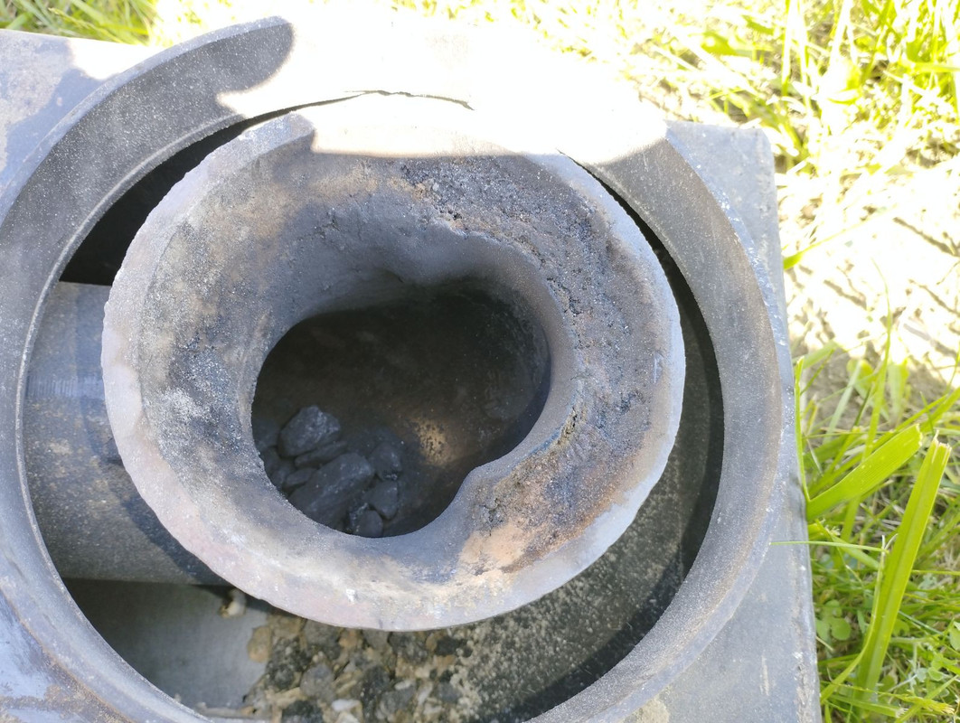

Zgodnie z przepisami, czyszczenie komina co kwartał. Za duże ryzyko, że coś ci w kominie odpali. Ja to robię dokładnie jak @Oldek. Kiedyś 2x w roku, bo kocioł chodził także latem. Teraz tylko raz na rok. Obowiązkowa rozbiórka systemu podającego, gdyż na retorcie zawsze odłoży się trochę nagaru. Jak gardło w retorcie zrobi się za cienkie to może być zimą problem. Kocioł na lato szczelnie zamknięty. Kiedyś zastosowałem poradę forumową, żeby zostawić otwarty. Duże różnice temperatur i ciąg kominowy spowodowały odkładanie się wody na ściankach. Mówiąc krótko kocioł zrudział. Pod talerz retorty nowy sznur i silikon. Nie kupować tego co sprzedają w Castoramie na kominkach. Starczał na 3 miesiące, a przy wyjmowaniu kruszył się. Teoretycznie do 1100C, ale szczerze wątpię. Niepotrzebnie sobie robotę tylko tym zrobiłem, bo w sezonie trzeba było wymienić. W tym przypadku szlag też cię trafi jak masz skzp z bragerem, bo tlen wysoki, a w kotle czarno. @Szymek00 Zrób coś z tą wilgocią bo będziesz wymieniał kocioł co kilka lat. Mój ma 10 i odpukać chodzi na oryginalnych częściach. Nawet zasobnik w środku ma oryginalne malowanie. Punktowo coś tam się przetarło. Może jutro będę robił demontaż to zrobię zdjęcia
