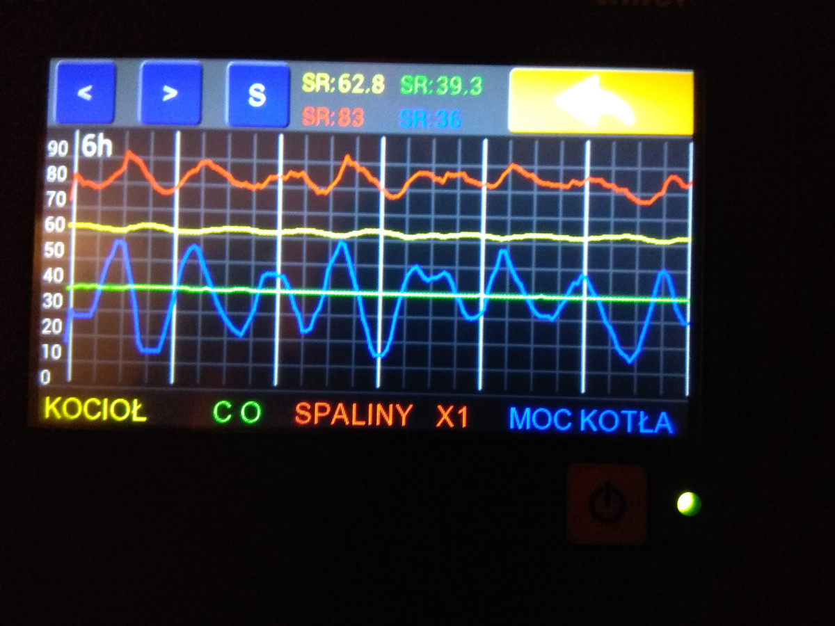

  24. To wykonałem pierwszą serię testów. Warunki na dworze porównywalne. Każdy z wyników to 8h pracy w godzinach 10-18. Różnica w ustawieniach tylko i wyłącznie związana z wyłączonym bragerem (na sterowniku przełączyłem na 0, ale sama sonda do zasilania była podłączona). Brager włączony - spalanie 6.4 Brager wyłączony - spalanie 6.2 Oba wyniki można uznać za równe w granicy błędu. Amplituda w modulacji jest natomiast na korzyść bragera. Bo tutaj zmieściło się wszystko w 20%, natomiast bez bragera wykres mocno falował w zakresie 40%. Swojego kotła nigdy nie ustawiałem pod Pieklorza, którym palę od nowego roku. Tak to wygląda bez bragera:
