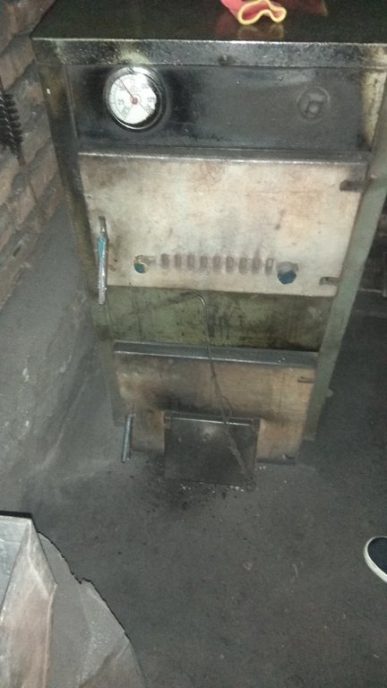

Wymiana starego kopciucha na 5 klase do 2023. Sugestie jaki piec wybrać?
W moim woj. jest obowiązek wymiany kopciuchów do 2023 roku, sam jestem w posiadaniu kopciucha. Moja instalacja CO jest grawitacyjna, grube rury, żeliwne grzejniki. Jak już wspomniałem będę musiał wymienić piec na 5 klase. Chciałbym kupić piec, który jest na: węgiel, brykiet i drewno, chciałbym móc palić właśnie takimi paliwami w moim nowym przyszłym piecu.  Ten, który mam to chyba piec górnego spalania, nie jestem pewien (zdjęcie pieca w załączeniu), nowy też chciałbym górnego spalania. Proszę o jakieś porady, jaki piec będzie dobry? Słyszałem też, że wraz z nowym piecem 5 klasy, zaleca się montaż wkładu kominowego i buforu ciepła? Tak gdzieś czytałem. Nie znam się i to moje drugie pytanie do was.
Załączam piec, który obecnie posiadam, jest bez żadnej elektroniki, bez nadmuchów i miarkownika ciągu - nic bardziej topornego już nie ma :D.
Zdecyduj się czy chcesz palić węglem czy drewnem nie ma kotła uniwersalnego jak coś jest do wszystkiego to jest do niczego.
Bufore ciepła musisz mieć w każdym przypadku ponieważ kocioł zasypowy spełnia 5 klasę tylko i wyłącznie z buforem ciepła, bez bufora ciepła jest zwykłym po za klasowym śmieciuchem oraz palenie w kotle 5 klasy bez bufora ciepła będzie drogą przez mękę.
Wkład kominy również by się przydało się zamontować choć nwm jaki masz komin?
Napisz co ogrzewasz ile M2 i czy ocieplone?
Nie kupisz obecnie górnego kopciucha ponieważ od 2017 roku ich sprzedaż jest zakazana.
Co do kotłów dolnego spalania są bardzo wybredne co do rodzaju opału oraz obsługi (smoła, dymienie na kotłownie przy podkładaniu, zawieszanie się opału, zapopielanie palnika) więc jeśli nigdy nie paliłeś w takim kotle będziesz sobie rwał włosy z głowy.

Komin ma wysokość ok. 12-14 metrów, jest murowany z cegły pełnej.
Ogrzewam 120 m, dom jest z lat 80 i jest nieocieplony. Jest to dom piętrowy (niby taka piwnica nad ziemią - parter - piętro i strych - 3 pełne kondygnacje)
Tak jak pisałem w wątku, mam już dość węgla i syfu z nim związanego i wolałbym drewnem/brykietem palić.
A kocioł kupujesz na dofinansowanie czy za swoje? Jaki masz budżet?
Na dofinansowanie raczej nie. Nie chcę wymieniać całej instalacji CO. Musiałbym wydać na to co najmniej 30 tysięcy, a tyle nie chce. Chciałbym może wydać max 12 tysięcy.
Przejrzyj ofertę Atmos-a, któryś z oferowanych przez nich modeli może spalać drewno i węgiel brunatny, a są opinie, że również słaby węgiel kamienny, ale sama marka niema dobrej opinani. Jednak budżet może być trochę z mały kocioł, bufor, zawory mieszajace, pompy itp, do tego robocizna i może trochę zabraknąć.
Instalacje robisz sam czy hydraulik?
Bufor kupujesz czy robisz sam ?
Jak będziesz palił tylko drewnem to przejrzyj ofertę kotłów HG, te lepsze droższe modele są bezproblemowe w użytkowaniu.
Na stronie producenta ten kocioł HG wycofany z produkcji.
Instalacje robiłby oczywiście hydraulik, ja nie mam o tym zielonego pojęcia. Bufor bym kupił.
Na kotły.com masz atmosa 25kw na węgiel i drewno za 5855 zł.
A co do bufora ceny gotowych buforów są astronomiczne.
Taniej kupić używany lub zrobić swój.

Kup siebie podajnikowiec max.15KW,lub o 1/3 mniejszy,niž stary,založ wentyl 4 drožny,pompe kotlowa,pompe obiegu CO,podlacz na staru instalacju i bedziesz sczestliwym czlowiekom.

To ja już nie wiem jak z tym buforem jest. Czy trzeba go mieć czy nie trzeba.

Masz na myśli na pellet? Ten kopciuch, który mam teraz ma moc 21 kW
Trzeba bufor ciepła jest po to by kocioł zasypowy pracował na mocy nominalnej czyli wtedy gdy ma największą sprawność , spala najmniej opału i emituje najmniej substancji szkodliwych do atmosfery czyli spełnia 5 klasę.
Kocioł zasypowy bez bufora ciepła będzie pracował na połowie lub 30% mocy w skutek czego będzie smrodzić, dymić, zużywać dużo opału oraz nie będzie spełniał 5 klasy a z tego co widzę w tytule tematu wymieniasz kocioł bo uchwała antysmogowa w twoim rejonie  nakazuje wymianę kopciucha na kocioł 5 klasy w 2023 roku , jeśli więc kupisz kocioł i zamontujesz go bez bufora wtedy nie ma 5 klasy i jest traktowany jak kopciuch.

Tego to chyba nikt nie wie. Z praktycznego punktu widzenia jest potrzebny do kotłów HG, z punktu widzenia przepisów nie wiadomo, ostatnie rozporządzenie Ministra Środowiska mówi, że dotyczy to tylko kotłów wprowadzanych do obrotu, a zapis dot eksploatacji kotłów został wykreślony, jednak z drugiej strony uchwały antysmogowe mówią, że musi być.
Moc kotła przed zakupem powinieneś obliczyć jest do tego kalkulator: https://cieplowlasciwie.pl/start bez dobrania odpowiedniej mocy będziesz miał spore problemy z kotłem, ze spalaniem. Kotły 5 klasy to dość precyzyjne urządzenia i trzeba odpowiednio dobrać ich moc, a potem dobrze ustawić inaczej z paleniem kiepsko.

Mam na mysli groszkowiec.Ja tak zrobilem i jestem zadowolny.Mniej syfu,roboty i mniej spalam z sterowaniem wentylu pogodowo.Dužo osczedniam w przejsczowym sezonu,w mrozu spalam tak samo,dom potrzebuje.Roznica w tym,že cieplutko jest stale,jutra w domie nie sa zimne :-)

Kotły z podajnikiem tzn peletowe i na groszek  nie wymagają bufora tylko kotły zasypowe.

Do kotła na Pelet jeśli jest dobrze dobrany mocowo do domu bufor ciepła nie jest konieczny.
Drewno masz swoje czy kupujesz?
Jeżeli swoje drewno to tak bo kupować drewno na opał to niema sensu.

Drewno kupuje.
Ogólnie myślałem o tym teraz bardzo mocno i jeśli chciałbym zmodernizować moją starą kotłownie, która jest oparta na grubych rurach, grzejnikach z żeliwa i cała instalacja jest grawitacyjna a piec to kopciuch, a dom jest z lat 80 nieocieplony to pomyślałem, że najlepszą opcją jest:
*kupno dobrego pieca na ekogroszek z podajnikiem, ponieważ pellet na o wiele mniejszą kaloryczność i nie wiadomo ile musiałbym palić aby dogrzać dom, a pellet bardzo drogi.
*Rury zostawić,a zamontować do nich nowe grzejniki z termostatami - regulacją
-Liczę, że 20 tys. bym na to wydał
-W innym przypadku jeśli chciałbym zmieniać całą instalację, no to 35-40 tys. musiałbym liczyć. Nie stać mnie na taki wydatek.
Tak to wszystko moi drodzy wygląda po moich przemyśleniach i Waszych postach.
Jeśli ta instalacja działa dobrze, to wymiana grzejników jest całkowicie zbędna przy opcji ekogroszkowej i nieocieplonym domu. Montujesz kocioł z osprzętem i finito. W identycznej sytuacji zapłaciłem 13 kafli na gotowo z robotą (bez szczególnych negocjacji, bo wymieniałem awaryjnie w 1 dzień), każdy kocioł zasypowy ze względu na bufor był wtedy droższy.

@zwalonygratW twojej sytuacji w tej chwili masz w zasadzie dwie możliwości Atmos + bufor wtedy teoretycznie masz kocioł wielopaliwowy, ale jego jakość jest wątpliwa, albo kocioł z podajnikiem i palnikiem Sv 200, wtedy masz możliwość palenia ekogroszkiem i pelletem, to też nie jest idealne rozwiązanie, bo paliwa stosunkowo drogie, ale za to kocioł wygodniejszy w obsłudze.
