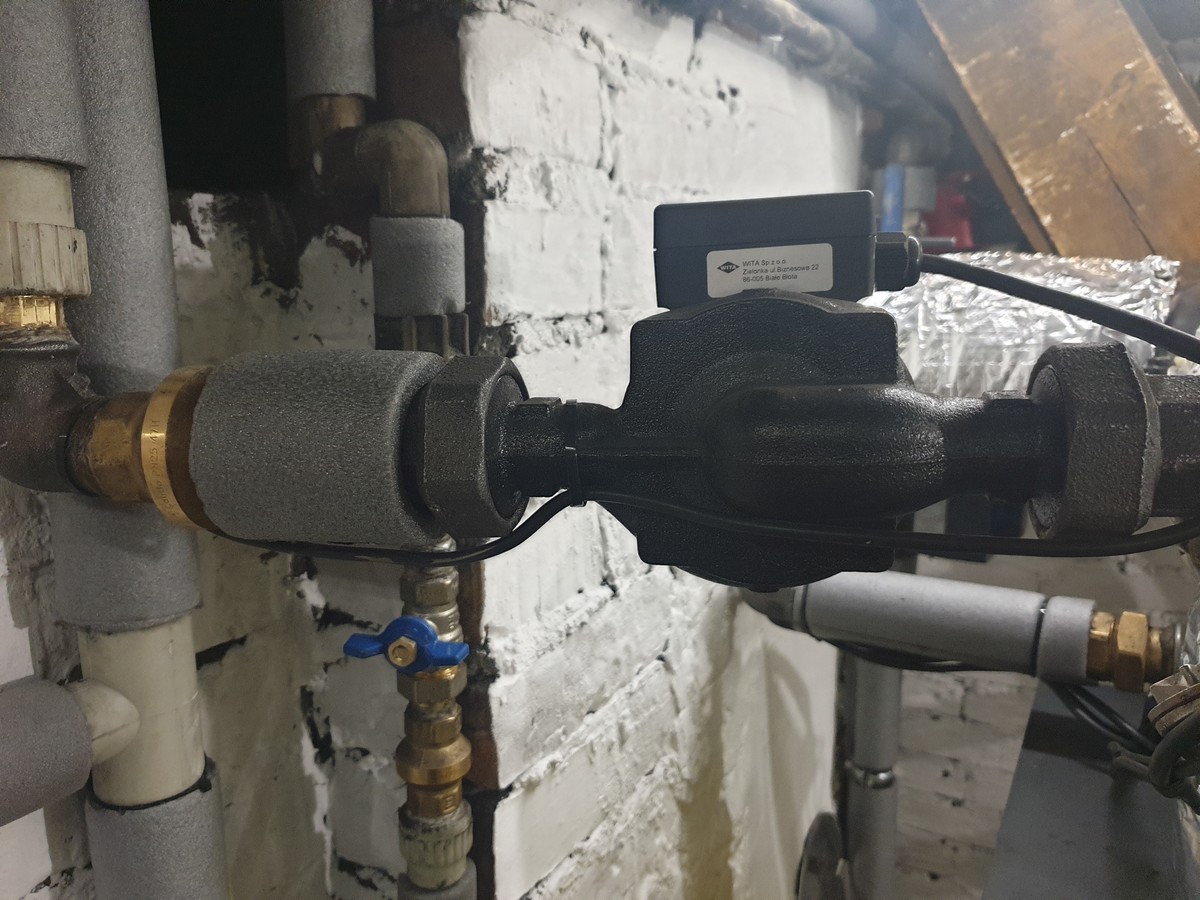

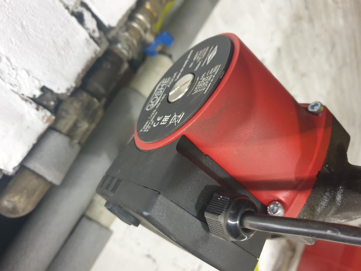

Ledwo co mam założoną instalację i po odpowietrzeniu pompa CWU zaczęła hałasować na pierwszym biegu. Na II i III nie słychać jej tak bardzo. Co może być przyczyną (pompa też odpowietrzona)
Po pierwsze kupiłeś rasową chińszczyznę. Po drugie może kawitacja.
Przyczyną jest wada łożyskowania -jakość obróbki, prostoliniowość lub po prostu luz. Przy dużych prędkościach obrotowych poprawia się jakość smarowania wodą i wał jest centrowany, a na 1 biegu obija się o obudowę. Reklamacja zalecana, bo to ustrojstwo na pewno się rozsypie.

Tu przydałoby się zdjęcie montażu tej pompy.

Na to jest pewna opcja - należy poluzować śrubunki pompy, niech nawet ciekną i delikatnie przestawić pracującą na 1 biegu pompę - góra, dół - może ucichnie i wtedy zakręcić śrubunki.
Warto też sprawdzić zaw zwrotny, chyba jest wprost za pompą.

@mkwapisz W moim przypadku to pompa CWU rezonuje bardzo na I biegu. Grzechotania nie zauważyłem.
Może to nie pompa rezonuje na 1 biegu tylko grzybek "tańcuje" w zaworze zwrotnym za pompą gdy jest mały przepływ. Ustawiając pompę na bieg 2 i 3 zwiększasz przepływ i zawór jest już całkowicie otwarty. Przy małym przepływie otwiera się on i przymyka przez co hałasuje.
@digitrax Poniekąd ma sens, ale nie. Słychać i czuć rezonans pompy.
@sambor Twój sposób nie zadziałał. Zadziałały za to moje nerwy jak okazało się, że jedna z uszczelek pompy po miesiącu nadaje się do wyrzucenia, bo nie ważne jak mocno dokręcałem i tak ciekło.
Wygląda na to, że po spuszczeniu wody i odpowietrzeniu pompy, ucichła trochę, ale jest to trochę losowanie.
