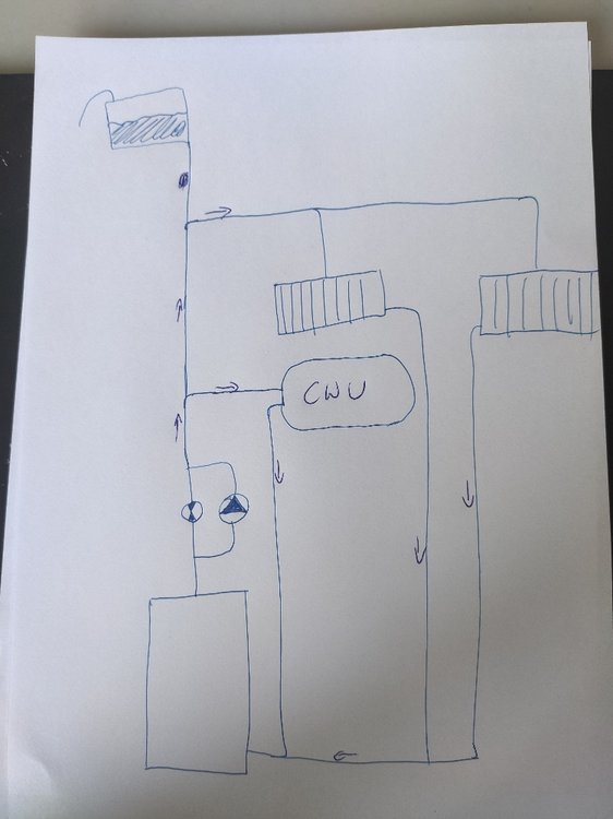

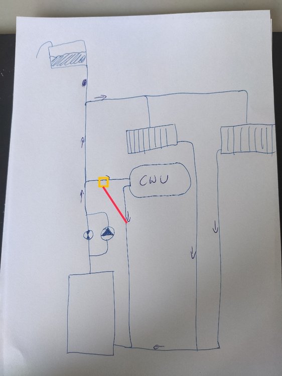

Tak to u mnie wygląda:

Gdzie ten zawór(ochrony kotła) 3drogowy założyć, chyba na małym obiegu...bo rura do zbiornika wyrównawczego nie może mieć żadnych zaworów...bo przy założeniu 4drogowego to będzie dużo roboty...
Teraz mam stałe podmieszanie i ochrone kotła...co prawda gdy bojler nienagrzany to podmieszanie jest zimniejsze, ale jak jest w miarę ciepły to różnice mam 7-8 stopni między zasilaniem a powrotem...na kotle 60stopni na powrocie 52-53 stopnie...
Zawory 3 i 4drogowe (chyba z siłownikiem) wymagane są przy gwarancji Kotła Tekla...na kaloryferach mam głowice termostatyczne...

Zajrzyj na moj temat nt modernizacji starej instalacji c. o.  Tam kolega gmaj objaśnił prosty patent ochrony powrotu na krótkim obiegu z bojlerem cwu
I jeśli jak piszesz masz termostaty na grzejnikach to zrobisz to spokojnie na jednej pompie i zaworze 3d do ochrony powrotu. Oczywiście z montażem pompy i zaworu 3d na powrocie - to jedyne rozwiązanie aby bez poważnej przebudowy (prowadzenia osobnej rury od kotła do naczynia) zabezpieczenie kotła było zgodne z przepisami
Mogę prosić o link...
A czy zaworu 3drożnego nie mogę dać tam gdzie zaznaczony kolorowy kwadrat?
Rura "bezpieczeństwa" do zbiornika na poddaszu byłaby nadal wolna od zaworów...
Pompa została by tam gdzie teraz tylko pewnie zbiornik cwu dłużej by się grzał...
Jeśli narysowałem głupoty to proszę mi wybaczyć bom laik w tym temacie Mości Panowie... :)
Czyli pompę należy przenieść i zamontować na powrocie...aby zrobić to zgodnie ze sztuką...
Przy montażu nowego kotła tak zrobię...ale pozostaje kwestia zaworu 3d...czy może on być w tym miejscu co narysowałem (kwadracik kolorowy)....?

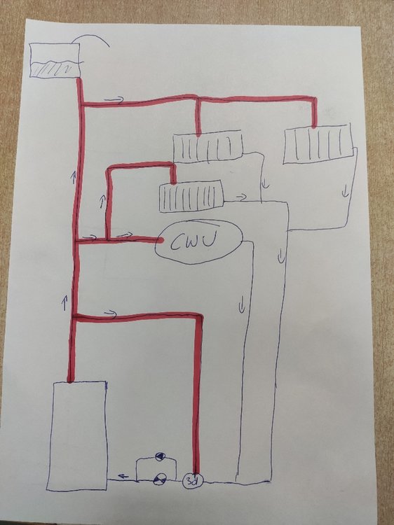

Możesz ale musiałbyś wpiąć za niego zasilanie grzejników(pewnie niemożliwe bez kucia ścian czy stropów) a pompę umieścić tuż przed nim(funkcja rozdzielenia jeśli ma być zawór w funkcji ochrony powrotu)
Najmniej inwazyjna w Twoim wypadku jest opcja montażu zaworu i pompy na powrocie w funkcji mieszania(jeśli nadal mówimy o roli zaworu 3d jako ochrona powrotu). Dodatkowo w tej opcji naczynie powinno być wtedy odpowiednio wyżej - ok 2m ponad najwyższy punkt instalacji
Nie może tam zostać - na rurze bezpieczeństwa nie może być żadnej armatury(pomp, zaworów różnicowych) ani przewężeń poniżej 1"

Patrząc na powyższy schemat jestem w stanie zrobić go u siebie tylko mam pewne jeszcze pytania...
Czy zaraz przed zaworem 3d mogą się schodzić 3 powroty?
Czy od razu za zaworem 3d na jego wyjściu do kotła mogę dać kolano 90stopni i od razu pompę i zawór różnicowy i następne kolano 90stopni i od razu wejście do kotła?
Tak to u mnie by wyglądało...poza tym naczynie jest na poddaszu (około 1.5m nad podłogą, a rozprowadzenie zasilania do pionów jest rozprowadzone po podłodze na poddaszu, oczywiście rury i naczynie ocieplone bo poddasze jest nieogrzewane) a kaloryfery piętro niżej...
03382a07ba81415770a0b8363c22f392.jpg&key=8624a7a6829764068fee7c3e2a381db29f1dd9383e830ba3e82ffa0b3ef8ed8e
Powroty mogą się schodzić przed zaworem.
Takie podłączenie pompy z zaworem nie zapewni pracy na grawitacji- zawór 3d nie przepuści. Trzeba podłączyć jak na zdjęciu (może być zawór zwrotny klapowy albo różnicowy do montażu poziomego), filtr tuż przed pompą a nie tak jak na zdjęciu
Generalnie szczerze mówiąc to grawitacja mnie raczej nie interesuje bo i tak ciągle wszystko chodzi na pompie...a jak prądu braknie to przetwornica i akumulator lub mały agregat...
Czyli mój schemat pójdzie na pompie?
No to jak nie interesuje Cię grawitacja to sama pompa i zawór 3d. Obejście i zawór różnicowy niepotrzebny

Czy ta moja archaiczna instalacja z nowym zaworem 3d i pompą przeniesione na powrót (wg.ostatniego mojego szkicu) to jest idealna ;) ,poprawna czy może sprawiać kłopoty...?
Pytam ponieważ jest Tutaj wielu Forumowiczów , którzy borykają się ze złą pracą kotła i dużym zużyciem opału a często jest to źle zaprojektowana instalacja...
Czy moja jest tak prosta, że trudno byłoby coś zepsuć...?
