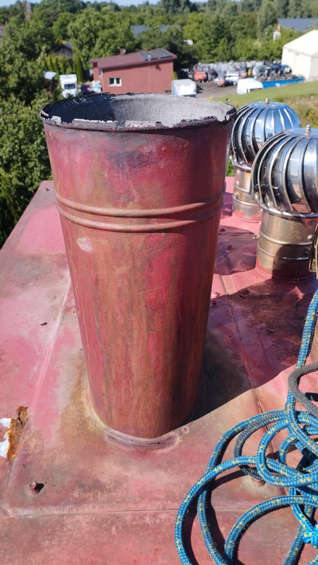

Obróbka komina spalinowego - kocioł na ekogroszek (historia)
mkwapisz opublikował(a) temat w Kominy dymne i spalinowe
Wcześniej na forum wrzuciłem zdjęcia obróbki kominowej z kolejnych lat. Temat został zarchiwizowany, ale postanowiłem go kontynuować aby pokazać jak zachowuje się kwasoodporna blacha. Jak widać stan farby jest kiepski. Zniknęła czapka. Blacha na której była zawieszona się po prostu rozpuściła. Wyciągnąłem ją razem z sadzą przez wyczystkę. Trzeba będzie pomalować całość jeszcze raz. -

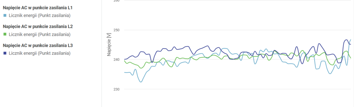

Moc paneli podaje się dla warunków standardowych. Wystarczy że będzie chłodno i słonecznie i już produkują więcej niż wynika ze specyfikacji. Ale więcej niż falownik może to nie wyciągniesz. Panele latem wyprodukują więcej, ale ich moc maksymalna będzie niższa niż to co może być w marcu bądź kwietniu. No i jeszcze pozostaje kwestia kąta, czy masz panele ustawione pod zimę (większy kąt) czy pod lato (mniejszy) A ja mam pytanie w kwestii napięć w sieci. Bardzo często obserwuję że w tym samym momencie napięcie na jednej fazie spada, a na drugiej mocno wzrasta. Po czym sytuacja się stabilizuje. Na wykresie wygląda to jak lustrzane odbicie. Wie ktoś może czym to jest spowodowane? A, po obniżeniu napięcia w sieci falownik teraz się nie męczy żeby utrzymać napięcia w normie. Także zgłoszenie w PGE pomogło. Ale i tak są krótkie piki do 253V

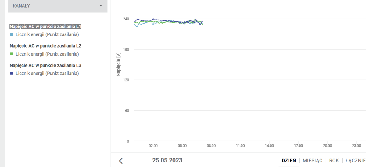

Swojego wewnętrznego, który jest zaraz za licznikiem PGE. Jego pomiary są praktycznie identyczne z Otusem3. Przy rozliczeniu energii różnice są na poziomie kilku-kilkunastu kWh przy rocznym zużyciu 9MWh. Mój licznik jest podłączony do falownika i do systemu grzałek. Dzięki temu nadmiar energii może być pakowany do zbiornika CWU. Nic z tego powodu nie pobieram z sieci. Tak to dokładnie wyglądało wczoraj od północy do 8 rano: A tak dzisiaj:
3 tygodnie temu do PGE wysłałem prośbę o obniżenie napięcia. W nocy licznik pokazywał ponad 240V na wszystkich fazach. Falownik w dzień szlag trafiał bo najpierw generował moc bierną a potem się wyłączał. Tak jak @gbbsoft napisał przesłałem wykres napięcia ze swojego licznika. Dzisiaj wieczorem pyk i zgasło światło. Trochę człowiek wkurzony, bo po całym dniu roboty chciałoby się coś pooglądać. A po włączeniu zasilania sprawdziłem napięcie na liczniku i niespodzianka. Mam prawie książkowe 230V. No kurcze niewiarygodne. Ciekawe tylko jak długo. Żeby to nie było jak w "Jestem wesoły Romek...." a dokładniej w komentarzu do słów tej piosenki.
