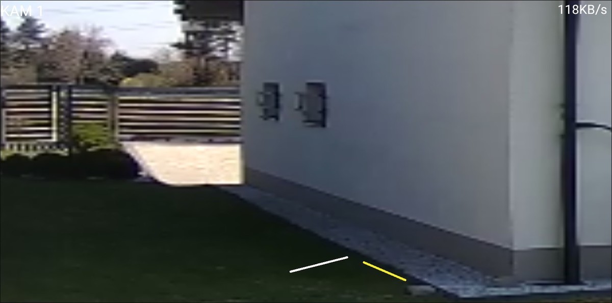

Jakie posadowienie pompy było by lepsze? Żółta czy biała kreska?
Ja będę szedł w kierunku żółtego -ściana będzie lamele parownika osłaniać (dzieciaki nie zmasakrują ich za szybko piłką albo jakimś badylem), druga kwestia to będzie też ustawienie poprzeczne w stosunku do wiatru oraz większa osłona przed śniegiem z dachu.
Też radzę ustawić na żółtej, będzie mniejszy problem z cyrkulacją powietrza.
No to budujemy na żółtej. 😃

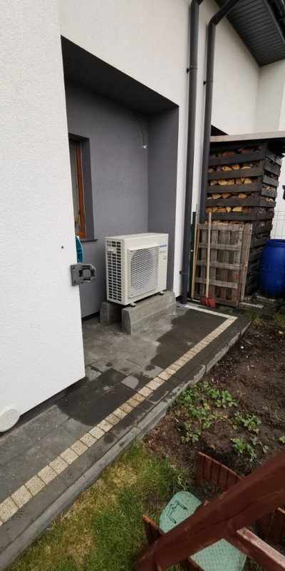

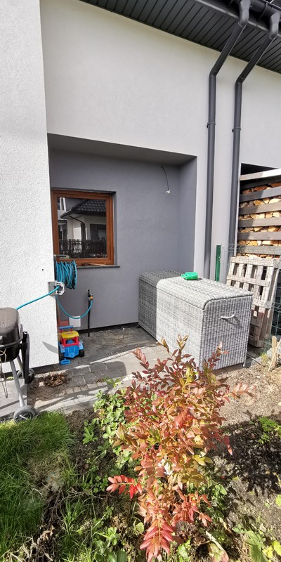

U mnie ostatecznie staje tak.
Nie za blisko ściany?
Widać, że blisko okna - nie jest za głośna?
Dałeś jakieś wibroizolatory między PC a fundament?
Są gumy do krawężników, jest blisko, ale nadal zgodnie ze sztuką, z daleka wygląda, że blisko, ale 27cm jest od ściany pleckami i 30cm od strony gazowej. To okno jest do kotłowni, tam se może hałasować.
Chodziło o to, żeby na nią nie padało. To mokre na kostce to tak kapie z nieba, a reszta jest sucha.
Nie urochomiona jeszcze, zaczęliśmy od agregatu, jutro zbiornik.
Generalnie mógłbym ją jeszcze odsunac, ale sam nie wiem, czy to coś zmieni. IMG_20220420_192434.jpgScreenshot_20220420_193425_com.android.gallery3d.jpg
A jednostka nie powinna być zamocowana do podłoża?
U Ciebie ot tak stoi na betonie, a jak się ktoś oprze to ją wywróci.
W krawężnikach są zakotwiczine śruby i jednostka jest przykręcona. Natomiast same krawężniki nie są przymocowane do podłoża, ale ich waga jest taka, że są nie do ruszenia w sposób przypadkowy.
Teraz sobie pomyślałem, że jak z tej pompy będzie lecieć woda to cały ten chodnik będzie zamarznięty. I jak te krawężniki po prostu stoją na kostce, to lód może je rozepchać na boki. Wiesz skąd dokładnie będzie się lała woda w tej pompie?
Te krawężniki jednak można było podkleić ,zakotwiczyć by gdzieś tam na lodziku nie zaczęły odjeżdżać  wraz z pompą
Jakiś odpływ ze skroplin tam jest ?
Zgadzam się.
Nie robiłem odpływu bo nie mam tacy ociekowej, ustawienie krawężników wymusza spływanie na boki, więc stróżka się będzie tworzyć, ale temat jest otwarty i będę reagował po obserwacjach. Zaraz obok jest odpływ do rynny więc dało by się tam zbierać tą wodę, tylko trzeba ociekacz dokupić.
To miejsce jest bardzo rzadko uczęszczane, w zasadzie zimą to tam byłem ze dwa razy, więc nawet może się zrobić lodowisko, byle pompa nie odjechała, a będzie ja trzymać tylko układ gazowy.
Spadku też tam nie ma za specjalnie. Będziemy udoskonalać. Awaryjnie zawsze mogę wyjąć kostki, pokopać podsypkę i wsypać coś dla drenażu.
Oo i jeszcze myślałem o temacie i można by dać przed krawężniki takie kołki wwiercone w kostkę, wystające, to by zatrzymały wszystko w miejscu. Ostatecznie kątownik pomiędzy kostkę i krawężnik. Możliwości sporo. Trzeba informacji zwrotnej od instalacji, co lepsze.
