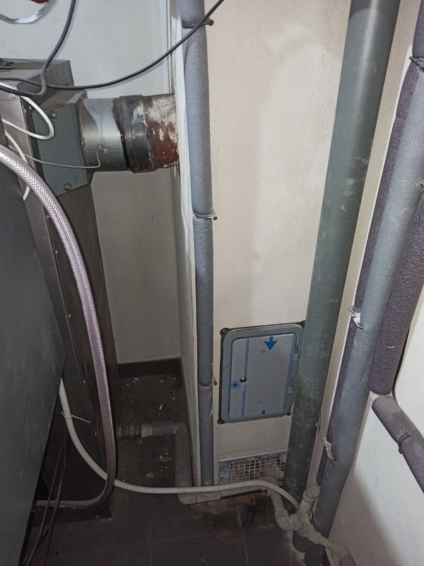

  1. Tak, komin systemowy ceramiczny. Czyli normalnie się wkuwać między wyczystką a czopuchem i przy takim montażu powinno działać? A czemu ten dachowy ogranicznik ciągu jest złym rozwiązaniem?
  2. U mnie wygląda to w ten sposób. Czyli powinienem wykuć i wstawić RCK pomiędzy wyczystką a czopuchem?
  3. A jaki RCK będzie najlepszy? Czy montaż jest bardzo problematyczny?
  4. Witam. Mam problem z przegrzewaniem podajnika podczas silnego wiatru. Wystarczy że mocniej powieje i temperatura od razu rośnie aż dojdzie do progu alarmu i włączy się podajnik. Czasami włączenie podajnika nie pomaga i jest problem z wygaszeniem pieca - temperatura cały czas rośnie. Jak nie ma odbioru ciepła to rośnie od razu temperatura pieca i jest dodatkowy problem (raz zagotowało mi wodę). Czym może być to spowodowane? Wydaje mi się, ze nie ma nigdzie nieszczelności. Czy pomógłby tutaj regulator ciągu kominowego? Problemu z tym że piec się sam wygasza nie ma - jest problem w drugą stronę.
