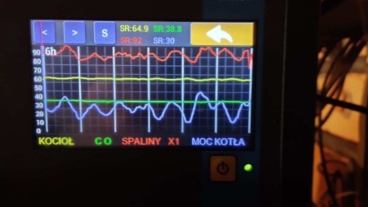

Moc to odpala jak musi grzać ciepłą wodę. Wtedy leci na 100% przez jakieś 25min. Tutaj to po prostu zwykłe grzanie w trakcie "normalnych" mrozów. A kocioł jest ciężko przewymiarowany, ale był kupowany dawno temu kiedy nikt jeszcze normalnie nie myślał o poprawnym dobraniu do zapotrzebowania i brało się moc na zapas (jakby bardzo zimno było). A żeby sobie zrobić przerwę to trzeba go wyłączyć, a żeby włączyć to trzeba mieć zapalarkę. No i bufor do tego. Trochę kosztowne i w moim kotle niemożliwe do zrealizowania. Bo kto by palnik wymieniał w czymś co ca niedługo będzie musiało wylecieć na złom - klasa 3 -

Także na siłowniku ESBE. Jak to mówią kocioł w stanie ZEN. Jest zimno, wieje wiatr i w końcu kociołek może wykazać się mocą. A jak jest ciepło to szoruje po mocy minimalnej i byle pierdnięcie wywala temperaturę na kotle w niebo. -

Ale powrót 32.4 to trochę licho. Przy takiej różnicy temperatury wejścia i wyjścia to sterownik nie da rady utrzymywać modulacji na stałym poziomie. Sprawdź w dokumentacji kotła jaką temperaturę powrotu ma mieć. Standardowa wartość to 55C, ja utrzymuję 60 -

Po pierwsze 10kg jednego węgla nie jest równe 10kg innego. U mnie jest poniżej -10 i kocioł pali 24kg/dobę. Palę dziadowską Karolinką, która niemal na 100% nie ma deklarowanej wartości opałowej. Tzn tej na worku, bo tą co na papierze to pewnie ma. Dużo też zależy od warunków wietrznych, czyli temperatury odczuwalnej. A zrobiłem zdjęcie ekranu i pytanie, skąd wiadomo że twój kocioł jest przewymiarowany? Ano przy -10 chodzi sobie średnio na 30%. -
