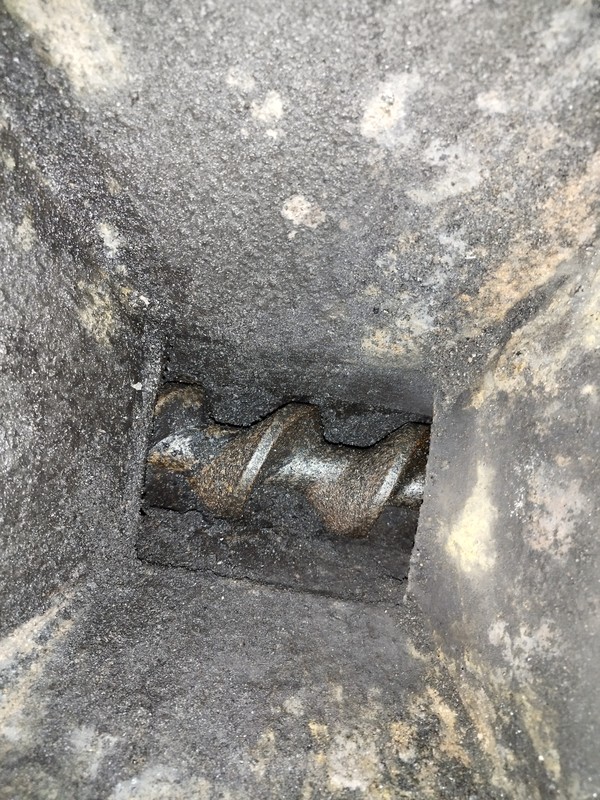

 Jak zabezpieczacie swój kocioł  na sezon letni.. gdy go wyłączacie?  Pytam ponieważ pierwszy raz od 4lat   kociołek będzie wyłączony a nie chciałbym niemiłej niespodzianki Jasienia dodam że troszkę mokry jest ślimak dołączam foto .
A czemu tam taki gnój
Wyczyścić do sucha i ładować tylko suchy opal.
Ja zaczynam od "przeczochrania" komina, na drugi ogień idzie kocioł (skrobak, szczotka itd). Wyciągam świder, czyszczę zasobnik i ten kanał dla świdra, zabezpieczam olejem jaki jest pod ręką. Odkręcam dmuchawę (kompresorem w nią dmucham, bez rozkręcania), ściągam koronę palnika, odkurzaczem oczyszczam kompresorem dmucham w kanał powietrzny. Koronę palnika wciskam na świeży silikon. I to chyba wszystko 🙂 U kolegi poskrobałbym ten zasobnik i sprawdził czy czasami pod tymi skwarkami jakiś przerdzewień nie ma.
Ja tam komina nie czochram bo nie ma takiej szczotki. Przekroj 50/55 cm, musiałbym wejść do środka i szpachelką drapać. Kociołek idzie od 14 lat bez przerwy, latem grzeje c.w.u. i jest zaskakująco zdrowy.
@alf, taki komin to ja miałem jak 1200 m² szklarni ogrzewałem i też nie czochrałem 🙂 Ale chyba przez te 14 lat jakieś prace konserwacyjne robiłeś ?
Sam kocioł to jedynie czyszczony, w tym roku wymieniłem kolano czopucha. Obecnie trzeci palnik, sv200. Oryginalnie zamontowana była zwykła fajka która teraz jest rezerwowa, sprawna. Jako drugi palnik był obrotowy pancerpol, najwięcej przepracował i już szrot. Zbiornik zdrowy, nie malowany ani konserwowany. U dołu, przy łączeniu z podajnikiem wyskoczyła mała dziurka w wyniku przetarcia. Tam przecisnęło się już 100 ton ekogroszku. W pancerpolu raz wymieniłem slimak i w fajce też raz. Jeden przypadek zerwania zawleczki z powodu złego ustawienia i przegrzania ślimaka. Opał luzem, zawsze suchy. Jakieś ujki wymyśliły że mam wymienić kocioł, mogą się dymać chyba że  sami go wyniosą albo ulegnie autodestrukcji.
Żeliwny ślimak, błocko, tu przez odparowywanie wilgoci na stalowe ścianki kosza szybko będziesz miał dziury w koszu i czekać Cie będzie jego wymiana, jak to tak wygląda.
"Gnój" Jest bo taki eko poprostu miałem  a nie mam jak przesuszyć niestety
 Myślałem jjuz by może wsypać pelletu  albo jakiegoś zborza i przepchnąć i moze trochę wypchnie tym syf ? Potem olejem przesmarowac
Jest prawie lato, zabierz się za to fachowo.  Zdejmij kosz, odkręć motoreduktor i wyjmij razem z ślimakiem i masz wszystko na tacy. Przeschnie to wyczyścisz, pomalujesz i będzie jak należy.  Na spokojnie bez nerwów, założysz rękawiczki to nawet rak nie pobrudzisz.

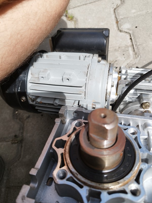

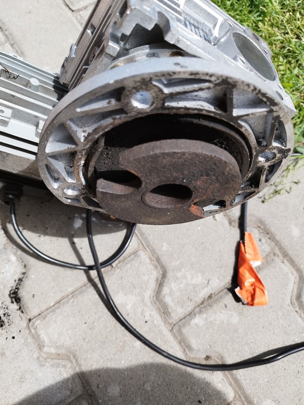

W poniedziałek zabiorę się za to co kolega mkwapisz ..  a powiedz mi ile trzeba mieć miejsca aby wyciągnąć żmijkę podajnik ? Bo nie wiem czy mi się uda wyciągnąć 😜
Na pierwszym zdjęciu widać, że ślimak jest w środku i że motoreduktor nie jest jeszcze zdjęty. Nie dałbym rady ślimaka wyciągnąć bez demontażu całego palnika z podajnikiem.
Sam palnik ma ok 50cm i mniej więcej tyle potrzeba żeby go wysunąć z kotła. Ale zamów sobie pomoc, bo samemu robić to licho, szczególnie ciężko jest z zasobnikiem jak jest duży.

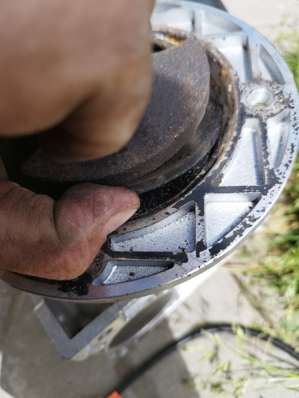

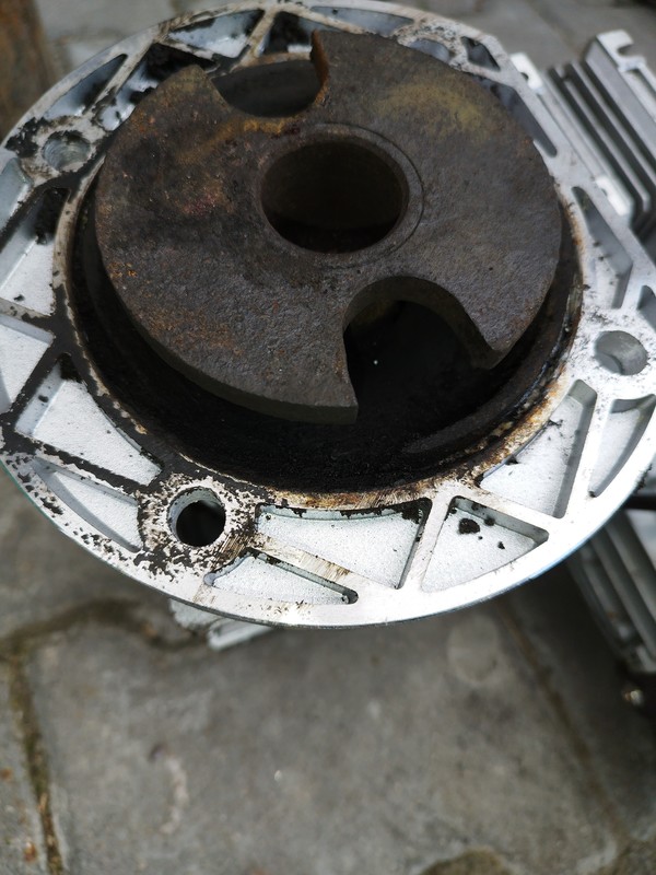

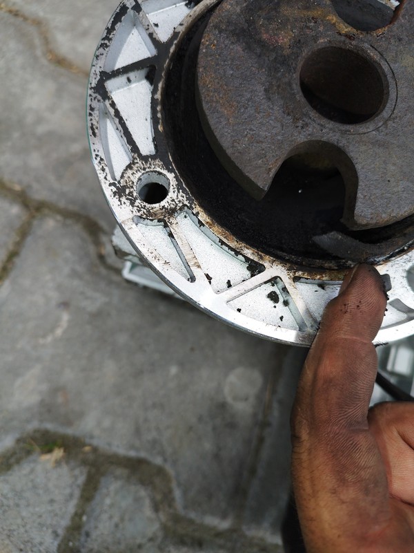

Czy olejem od smarowania piły można zabezpieczyć ślimaka??? I pytanie .. guma przy motoreduktorze od stanu wewnętrznej jest pęknięta żal foto
Tam mialo by byc sczelno.Ale widac,že pierwsze plaskie kolko obok gumki dobro sedzi(o gumke bym niepowiedzial),možno tam užyc po oczysczeniu troche silikonu.
Ponawiam pytanko koledzy .. czy można jakoś ściągnąć te stara gumę i założyć nową ??
Jak widać na drugim zdjęciu ... Pod guma nagromadziło się syfu;///
