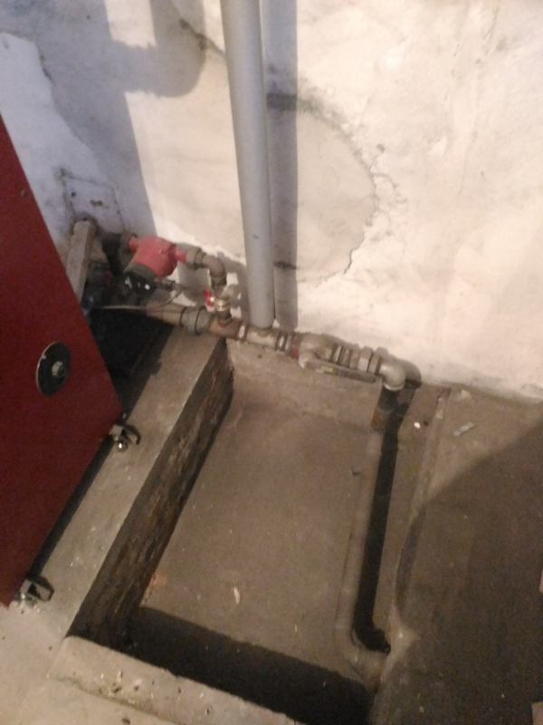

Kol @Grunerpewnie to jest tak jak mówisz. Znalazłem tą ofertę i piszą że do montażu w pionie i w poziomie (rysunku brak). Wygląda identyko jak na foto u Kol @szpenio,myślę że jak u niego się sprawdza to też sobie zamówię. W tym modelu żaden paproch nie zablokuje kuli a u mnie woda w zładzie jest trochę tłusta. Kiedyś wlałem 4l emulsji. Dzięki za info.

Kol @cezario1, @Gruner ten zawór różnicowy nie do Cwu ale do zmiany miejsca pompy z zasilania na powrót. Muszę uniknąć zapowietrzania się pompy gdy się  woda zagotuje. Na powrocie tego uniknę. Ja mam teraz taki roznicowy zamontowany na zasilaniu (obudowa aluminiowa) i jak woda się  zagotuje to chyba też chalasuje (teraz to skojarzyłem). Dzięki za poradę.
Zwykły różnicowy na powrocie, działa cały czas na grawitacji,pompka (Grundfos starszego typu) odpalana kilka razy w roku po kilka minut.
Edytowane przez Panstan
Kol @Panstan Dzięki i o to mi chodziło. To foto rozwiewa moje wątpliwości szkoda tylko że  nie mam tyle miejsca ale teraz to już  jestem w domu. Za to właśnie cenię to forum. Mam problem to zawsze ktoś się odezwie z poradą.
Widzę że dałeś w poziomie ten zawór, nie ma problemu z otwieraniem się?
Jaka kulką w nim pływająca czy tonąca?

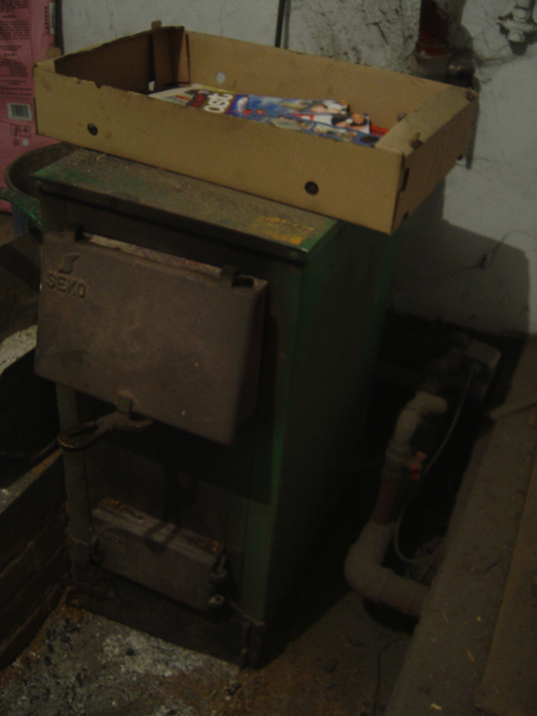

Nie jestem w stanie powiedzieć jaka kulka, zestaw zamontowany 8 lat temu, nie miałem z nim problemu,działa sobie na grawitacji 100% czasu,powrót ma "pod górkę",ale ustrojstwo ogrzewa piętro i poddasze na starych rurach i żeliwniakach. Jak jeszcze miałem część starej instalacji na parterze,grzało trochę i tam,ale na 50%,bo to ten sam poziom.
Stary rupieć,który stał poprzednio w tej dziurze poniżej poziomu morza,tez miał podobny zestaw, ale z racji,że stał niżej od grzejników,ogrzewał juz wszystkie poziomy grawitacyjnie. Te obiegi pompki były zamontowane wg starej zasady "a może się przyda albo polepszy ogrzewanie",ale w moim przypadku nie polepszały zauważalnie,więc działa sobie stara,dobra grawitacja,bez prądu.

Kol @Gruner wyszło jakieś  nieporozumienie z bojlerem cwu i zaworem różnicowym. Jeszcze raz- cwu na zasilaniu i powrocie mam zawory kulowe odcinajace sterowane recznie i tu nie robię żadnych zmian. Natomiast przenoszę pompe i zawór różnicowy z zasilania na powrót.Tu muszę zainstalować zawór różnicowy (kulowy) firmy Tech-Pol. Musi on być podłączony w poziomie.
23 minuty temu, AO49 napisał(a):
Kol @Gruner Tu muszę zainstalować zawór różnicowy (kulowy) firmy Tech-Pol. Musi on być podłączony w poziomie.
Dlaczego Musi?
Z braku miejsca na powrocie a zeby pompa pchala wode do pieca i dalej w układ a nie tylko na małej pętli. Pompa wyłącza się przy 59 i wtedy grawitacja dodatkowo  przez zawór różnicowy. Teraz mam taki układ na zasilaniu.

Niewiem czy dobrze rozumiem ta dyskusja o zaworze różnicowym trochę odbiegla od tematu. Ten zawór nie ma być zastosowany ani do bufora ani do bojlera tylko na powrocie z układu CO tak jak pokazał to Kol @Panstan na foto kilka postów wczesniej. Poprostu chcę przenieść pompę z zasilania na powrót.  Żeby to działało sprawnie  to musi być wstawiony zawór zwrotny i tu pojawia się nieszczęsny zawór różnicowy z kulą w środku pracujący w poziomie. Rolą tego zaworu ma być udrożnienie przepływu  na grawitacji jak przestanie pracować pompa (58*)
Pozdrawiam i przepraszam że trochę to zagmatwałem.

Kol @Gruner mi nie są  potrzebne żadne schematy bo to wszystko jest proste jak drut. Mi chodziło tylko o zawór zwrotny ,który będzie mniej awaryjny w działaniu, są 3 - sprężynowy, klapowy i ten ,, nieszczęsny kulowy" . Mam taki zamontowany na zasilaniu ( podręcznikowa   gałązka z pompą, filtrem, 2 zaworami odcinajacymi i zaworem różnicowym kulowym pracujacym w pionie ) to wszystko muszę przenieść na powrót- wiem jak to ma być zainstalowane. Kol @Panstan i Kol @szpenio zrobili foto takiego układu z tym zaworem i wyjaśnienie że w poziomie działa od lat. Uważam temat za zakończony.
  • 8 miesięcy temu...
Przebudowa instalacji wyszła bardzo dobrze. Działanie pompki na powrocie jest ok nie zapowietrza się. Zrezygnowałem z zaworu z kulą na rzecz  zaworu klasowego. Okazało się że kula  po 25l spuchła i nie bylo pszeplywu . Grawitacja szła przez pompę i filtr.
