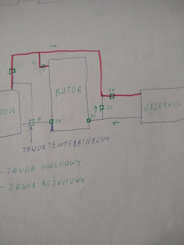

Kolego @cezario1 chcąc korzystać z bufora musisz się pogodzić z tym że musisz mieć pompkę, bez niej nie wykorzystasz jego pojemności. Tak jak byś napisał że robisz podłogówkę i prosił o schemat układu na grawitacji.
Jest jednak jeden sposób podłączenia układu kocoł-bufor na grawitacji, i ma on wiele zalet:
- żwawy przepływ wody wykluczający zagotowanie
- brak konieczności stosowania zaworu zwrotnego
- możliwość nagrzania buforu w całej objętości do wysokiej temperatury
- brak możliwości cofania się gorącej wody z bufora do kotła gdy w nim już wygaśnie
Ma też wadę która u Ciebie go dyskwalifikuje i nie da się go zastosować w praktyce:
- wylot kotła musi być niżej niż dół bufora
Moje przemyślenia na ten temat o oparciu o posiadaną przeze mnie wiedzę o prawach fizyki i wyobraźni technicznej są we wpisie #104

Wiem że was męczę bo myślę jak instalator pomp ciepła a nie kotłów a co myślicie o tym schemacie?
Nad kotłem to zawór różnicowy bo ucięło schemat.
Bzdura.
Mam grawitacyjnie z bufora do grzejników i bez problemu rozładowywwuje cały bufor.
Zaleta tego rozwiązania to że najpierw nagrzeję wodę na grzejnikach a później odkręcę zawór kulkowy i pójdzie na bufor i grzejniki. Zaworem kulkowym na zasilaniu można wyregulować przepływ czyli temp na grzejnikach.
Oczywiście można wstawić też zawór dwudrożny z siłownikiem i czujnikiem temp sterowany elektronicznie Widziałem taki 2 cale tylko cena kosmiczna.
PredatorC  masz założony zawór temperaturowy przy piecu? Otwiera się grawitacyjnie?
Kolego @PredatorC nie mam żalu do Ciebie za to że usiłujesz mnie obrazić, lecz za to że nie zadałeś sobie nawet trudu aby przeczytać ze zrozumieniem moją wypowiedź.
@cezario1 nie ma potrzeby odłączać zaworami bufora a podłaczać grzejników.  Przecież gorąca woda z kotła popłynie od razu na górę bufora (no dobra, troszkę sie podmiesza z chłodną) i prawie od razu popłynie do grzejników. Gdy kocioł będzie wytwarzał więcej ciepła niż grzejniki odbiorą to powoli bufor będzie się od góry napełniał gorącą wodą.
Zapraszam na kawę i ciastko, chętnie pokażę jak to działa w praktyce.
Edytowane przez zielonykosmita

Porawdopodobnie  czy podłącze bufor w kształcie litery T jak na moim schemacie czy równolegle to będzie to dobrze działało To nie pompa ciepła gdzie się grzeje niskim parametrem i do pompy musi wracać zimny powrót Wręcz odwrotnie musi być ciepły.
Nie daje mi tylko spokoju zawór temperaturowy czy zakładać i czy będzie działał z grawitacją bez pompy obiegowej.
Z resztą dam sobie radę.
Napiszę jeszcze raz: zawór termostatyczny ma bardzo mały przelot, szczególnie na wejściu gorącej wody, i nie da rady bez pompki. Wydaje mi się że nawet nie ma znaczenia rozmiar, bo na przykład zawoty ATV od Afriso niezależnie od wielkości mają taki sam Kvs.

Wszystko już wiem co chciałem wiedzieć. Teraz tylko czekam na przysłanie pieca i w wolnym czasie będę go montował.
Wychodzi na to że grawitacyjnie musi być prosto bez zbędnych udziwnień. Jeden zawór zwrotny na powrocie pomiędzy kotłem i buforem to wszystko co konieczne. Może jeszcze 2 zawory kulkowe 2 cale żeby odciąć kocioł od PC. Zobaczymy jaka temp będzie na kaloryferach Będę się martwił później jak będzie za wysoka.  Dużo chyba też zależy od pieca i palenia w nim.

W dniu 23.01.2024 o 12:18, cezario1 napisał(a):
Tu jest podobny schemat jakiegoś producenta kotła Nie pamiętam jakiego.
Podobno działa i miesza wodę  na 2 bajpasie bez zaworu trójdrożnego.
Rury 6/4 do bufora bo takie ma króciec bufor.
Ma działać jak nie będzie prądu.

Może ja czegoś nie rozumiem ale-jeśli chcesz nabić bufor do pełna to w końcowej  fazie będziesz musiał sie wspomóc pompą   - posiadanie pompy na bypasie nie zmusza do jej używania.  Podobnie jest z odbiorem na dom - zawór  3 d  z pompą może być ominiety bypasem - i albo jest grawitacja albo sterowanie mieszaczniem ale temperaturowe - Ty cudujesz żeby  ograniczać  przepływ  kulowym ale jednak sterowanym - ten siłownik i sterownik do niego będzie kosztował dużo więcej  a jeśli piszesz o umieszczaniu zawora na powrocie  do kotła  to mam obawy że zamykasz dopływ do kotła a to grozi niebezpieczeństwem. Pewnie chodzi Ci o zamykanie tylko powrotu z grzejników  jednak to i tak do kiru  bo skoro wypisujesz również że bufor będziesz otwierał dopiero jak dom przestanie odbierać to widze że zamiast bezobsługowej  robisz sobie mocno absorbującą instalację - no chyba że zamontujesz dedykowany sterownik który to poogarnia  to znowu zamiast prostych  rozwiązań idiotoodpornych wkraczasz  w strefy zależne od prądu i elektronik.
Stąd moje wrażenie że rozmawiam z  schizofrenikiem co to chce mieć bezobsługowo obsługową kotłownię.
Kotłowni8a bezobsługowa wygląda  tak
Pompy CO i CWU  pobierają  po 10 W  - pompa  CO (ta niżej)  w mrozy 20 . I nic więcej nie potrzeba .
Zawór pomiędzy pompami  to grawitacja - jak braknie prądu  ruszy sama . Kocioł natomiast  do 80 C grawitacja a potem pompa dzięki czemu bufor ładuje się szybko i prawie od razu ma dostepną wysoką temperaturę. Jak powrót osiąga ponad 70 C tylko dzieki pompie da się tam jeszcze coś wepchnąć.  Oczywiście  że możnaby nie upychać zbyt wysoko ale kto ma bufor ten wie że czasem  chcemy mieć dłuższy przebieg jego pracy bez konieczności rozpalania .
Na pytanie o sterowanie odpowieedź brzmi sterownik różnicowy  za 100 zł
Mnie bardziej chodzi jak zrobić grawitacje żeby to działało bez prądu. Pompę CO do bufora na bajpasie zamierzałem założyć. Na CO mam założoną. Takimi prostymi dla mnie rzeczami nie będę zawracał wam głowy. Jak to zrobić żeby działało tylko na prądzie to dla mnie żaden problem.
Zawór musi być na powrocie pomiędzy buforem a grzejnikami to wiem. Dlaczego nie na zasilani? Bo nie będą grzały grawitacyjnie równo 3 piony które mam (grawitacja oddolna) gdzieś  pisałem że tak mam zrobioną. Sprawdzone w praktyce u mnie. Kiedyś grzałem jednym piecem 2 budynki i pewno się zdziwisz ale były połączone ze sobą rurami w ziemi i działały bez pompki  tylko że w tym drugim budynku gdzie nie było pieca trochę słabiej grzały kaloryfery a w domu nie równo grzały wszystkie piony bo był przykręcony zawór na zasilaniu żeby przepchnąć wodę do drugiego budynku. Załączenie pompki i odkręcenie zaworu na fula rozwiązywało problem.
 Ten regulator z linku ma sterowanie histerezą 10 st więc zawór będzie się krokowo zamykał i otwierał w zależności od temperatury i dlatego tylko powrót.
Oczywiście czujnik umieszczę na zasilaniu.
Na zdjęciu   przeze mnie zamieszczonym wszystko również kocioł  działa bez prądu - wystarczy wyłączyć pompki lub całe zasilanie - tyle że wtedy na grzejniki trafia taka temperatura jaka aktualnie jest na górze bufora  lub zależnie od sytuacji na kotle.  Jest tam zawór kulowy do ograniczenia wypływu ale powiem szczerze  po pierwszym roku użytkowania został całkowicie zamknięty  bo  sterowanie  przepływem pompki przy stałej nastowionej temperaturze zaworu termostatycznego  daje o niebo precyzyjniejszą  regulację temperatury w domu  w zasadzie waha sie w zakresie + - 1 C
I dlatego nie możemy się dogadać - nie znamy całości -  daj nowy  rzeczywisty szkoc jak to  wygląda lub jak uważasz że powinno wyglądać  - nie znając całośći  rozwiązujemy  równania  z fałszywymi  zmiennymi.  Odnosze wrażenie że Ty nie potrzebujesz  naszych rozwiązań tylko potwierdzenia swoich.
Czyli lepiej zakręcić zawór 2 cale na zasilaniu  i sterować tylko pompką na CO bo jak będzie wyłączona to będzie bardzo mały przez nią przepływ i temperatur się obniży?
