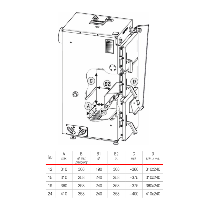

Jeszcze znalazłem taki DEFRO Firewood 24 kW szerokość komory 410cmobraz.thumb.png.87b27a7f1fa69521d068176ba4b02111.png
Edytowane przez cezario1
Ale krytykują go na forum.

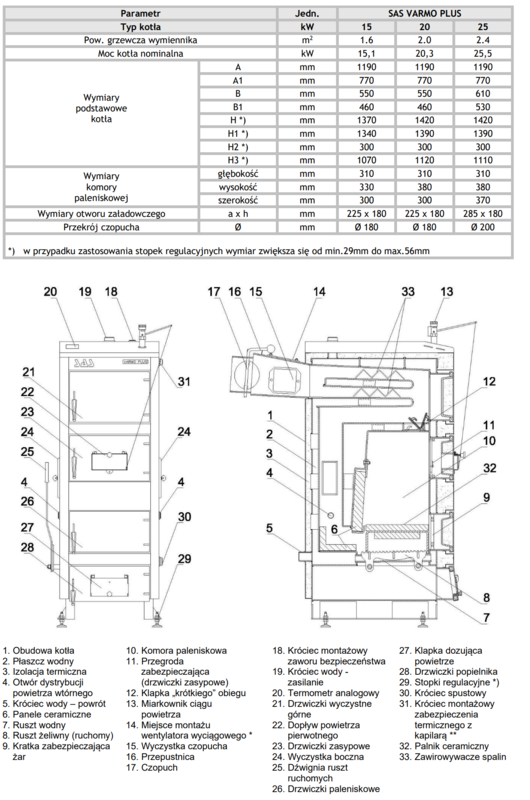

Trudno podjąć decyzję ale chyba najlepszy do moich potrzeb będzie SAS VARMO PLUS 25kw
Podoba mi się przekrój tego pieca. Cena też najlepsza z tych wszystkich z listy.
Pisze kocioł z EcoDesign zgazowujący paliwo, ręczne podawanie paliwa (drewno sezonowane) więc chyba normę spełnia.
image.thumb.png.d52d9b0a869a5f8b10fb137907df5316.pngimage.thumb.png.d52d9b0a869a5f8b10fb137907df5316.png
Najbardziej podobny do tego co miałem.
Jeżeli coś z tym kotłem jest nie tak to napiszcie na co zwrócić uwagę.
Jeżeli wyjmę płytę szamotową nr 32 to będzie identyczny jak ten na węgiel czyli bez plusa.

SAS VARMO 15 kW
  • Powierzchnia grzewcza wymiennika: 1,6 m2

Dlatego z SAS tylko 25kw spełnia wymogi bo ma szerokość 370cm
