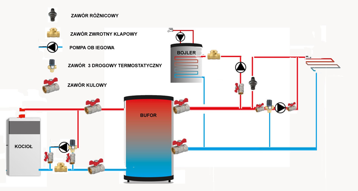

Między kotłem a buforem zamontowałem zawór ochrony powrotu - inaczej nie dało by się użytkować bufora, niestety mimo iż ma on rozmiar 5/4 to średnice wewnątrz są tak małe że nie jest możliwy przepływ grawitacyjny (opisywałem swoją instalację w innym temacie). Domontowałem też bajpas z zaworem zwrotnym jednak grawitacja nie za bardzo jest w stanie go otworzyć. Na wyjściu bufora mam dwie pompy: jedna bezpośrenio z bufora na grzejniki - zawsze wyłączona, nie mieszkam jeszcze na poddaszu i przepływ grawitacyjny przez tą pompę wystarcza, druga pompa za zaworem trójdrogowym na podłogówkę.
Jeśli chciałbyś ominąć zawór termostatyczny ochrony powrotu to po prostu wstaw zwykły zawór kulowy, który otworzysz jeśli nie będziesz chciał używać pompki. Wiem już z praktyki że ciśnienie wytworzone przez przepływ grawitacyjny jest za małe aby pokonać opór zaworu zwrotnego na tyle aby nie doprowadzić do zagotowania rozpędzonego kotła. Grzanie bufora samą grawitacją nie ma sensu bo dół  bufora musiałby być wyżej niż kocioł. Przykładowo jeśli kocioł ma 120 cm wysokości, i przy pracy grawitacyjnej wylot kotła ma 80*C, to środek lub dół kotła może mieć tylko 50*C czyli powiedzmy na wysokości 60cm - czyli bufor na tej samej wysokości będzie miał też najwyżej tą samą temperaturę. Zatem jesteś w stanie efektywnie nagrzać bufor najwyżej w 3/4 jego pojemności cieplnej. Stosując pompkę i zawór ochrony powrotu możesz nagrzać sam dół bufora do takiej temperatury jaką tylko zdołasz uzyskać, zdarzało się że na dole dobijałem do 90*C. Ja kupiłem pompkę krótkiego obiegu LFP epco, (zresztą wszystkie pomki mam takie same)  pracuje ona na najniższej możliwej mocy i zapewnia wystarczające mieszanie wody,a pobiera 4W - sprawdzone nie chińskim testerkiem tylko legalizowanym licznikiem energii elektrycznej. Myślę że podobną moc mogą pobierać wszystkie urządzenia w domu  na czuwaniu.
Boże  mój  widzisz anie grzmisz  -   kociol   ma ładować bufor grawitacyjnie   a zawór   ochrony i pompa  to rodzaj  bypasu
Jak idzie grawitacja - tak do  ok 80 C  pompa stoi i wszystko  zasuwa  grawitacyjnie - jak na kotle pojawia sie 80 C sterownik powinien odpalić pompę  i wtedy zawór zwrotny  zamyka grawitację a pompa ładuje powrót wodą  zmieszaną aby nie zalewać kotła zimną  wodą z dna bufora .  Wtedy  można bufor naładować do pełna i bez rosy.

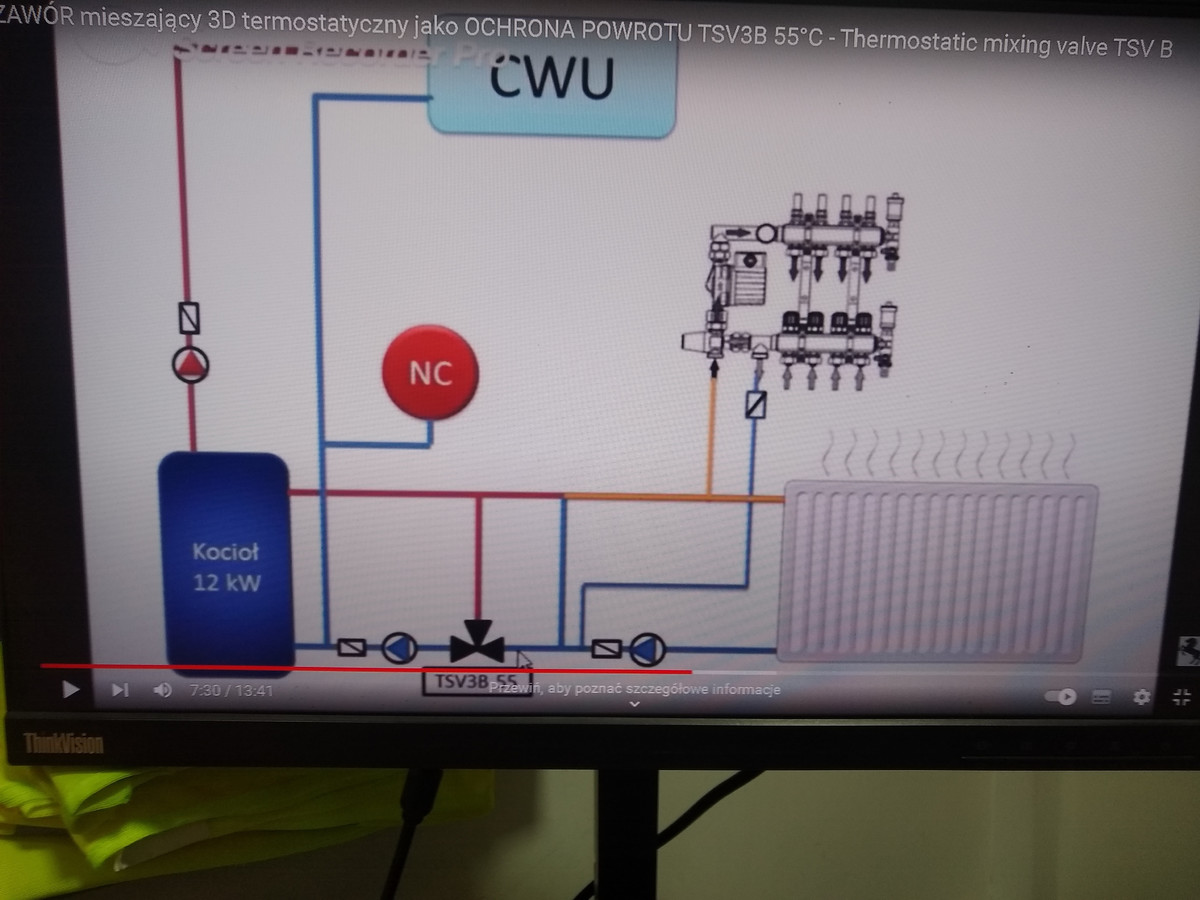

To co prezentuje MPM na swojejstronie jako ochrona powrotu  jest kompletnym nieporozumieniem   nie dość że kompletnie zlewa grawitację to jeszcze uzależnia  istnienie kotła od dostawy prądu-  wyobraźcie sobie co się dzieje z rozbuchanym kotłem jak ta pompa stanie
Dobra ochrona  umożliwiająca pracę grawitacyjną lub pompową  wygląda  jak na tym skleconym na kolanie szkicu

Zawór może klapowy lub piłkowy  ważne aby to pompa go zamykała jak pracuje i otwierała  obieg grawitacyjny jak stoi.
Tu kocioł nie wybuchnie jak braknie prądu a  ochrona powrotu działa kiedy chcemy żeby działała - nik nam niezabroni odpalać pompy przy 60 C ale po cholerę nam w buforze  taka zimna woda :)

Schemat znany i przedstawiany na niejednycm forum - tutaj po prostu niewiele się da wymyśleć innego, sam mam właśnie tak jak na dolnym rysunku - jest na jednym ze zdjęć przedstawionych przeze mnie. Widzę jednak kilka błędów:
-zawór różnicowy domyka się dopiero pod ciśnieniem - nie zabezpieczy przed cofaniem się wody z bufora do kotła gdy ten wygaśnie, tutaj powinien być klapowy, leczt ten znów się ciężko otwiera i jak wiem z praktyki też nie jest w 100% szczelny w kierunku przeciwnym
- w ochronie powrotu powinien być specjalny termostatyczny zawór ochrony powrotu np. ATV, narysowany ATM ma za małe Kvs i zbyt delikatną budowę
- brakuje filtrów/zaworów z filtrem przed zaworem termostatycznym, a wiem również z praktyki że już w 3 letnim układzie z kotłem może się uzbierać sporo szlamu

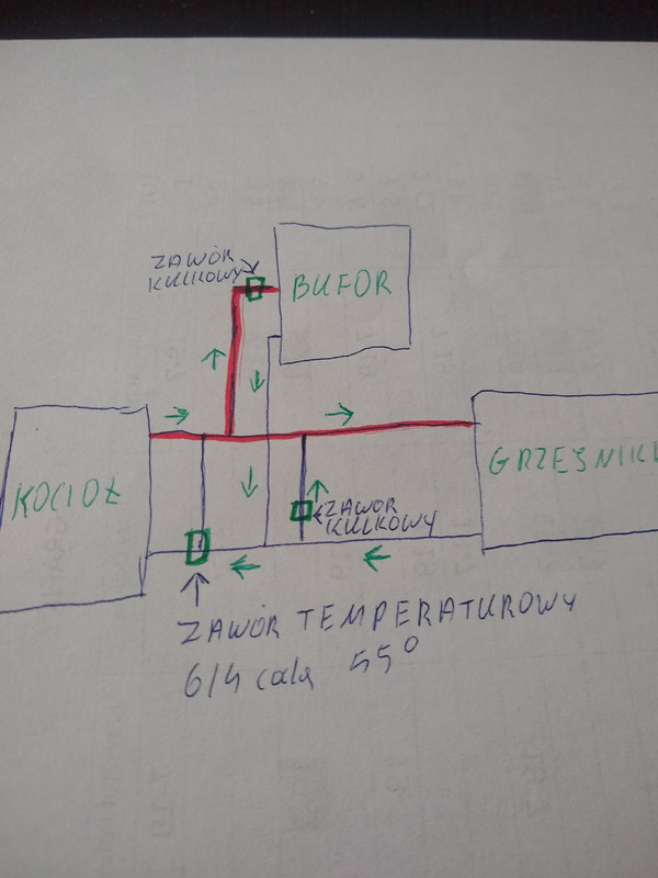

Czyli grawitacja nie będzie działała lub słabo będzie działała jak na bajpasie założę zawór termostatyczny ochrony powrotu 6/4 cala  55 stopni?
Na starym kotle 45 stopni wystarczyło żeby kaloryfery grzały grawitacyjnie.  Rury 2 cale jedynie zawory kulkowe zamontowane też 2 cale.

Schemat coś takiego. Rysowany na szybko przepraszam za słabą jakość.
Edytowane przez cezario1
Chcę żeby wszystko działało grawitacyjnie. Na piecu była temp 65 st a na grzejniki szła mniejsza Do tego ten 2 bajpas żeby mieszał wodę ciepłą z wodą z powrotu omijając częściowo kocioł. Czyli cały powrót nie szedł przez kocioł.
Na piecu była temp 65 st a  na grzejniki szła mniejsza Do tego ten 2 bajpas żeby mieszał wodę ciepłą z wodą z powrotu omijając częściowo kocioł.  Czyli cały powrót nie szedł przez kocioł. Rury od kotła do 2 bajpasa 6/4 a dalej 2 cale. Zawór temperaturowy taki https://allegro.pl/oferta/zawor-termostat-temperaturowy-6-4-55-st-c-897-10028168048
Jak podskoczy za duża temperatura to odkręcę zawór kulkowy przy buforze i pójdzie woda do bufora

Ja mam mało miejsca w kotłowni Rury 2 cale ciężko przerobić bez spawania.  Bufor tak podłączony nie będzie działał grawitacyjnie dobrze u mnie. Poza tym mam jeszcze PC który ma swoje wymagania.
Przecież niczego nie  musisz przestawiać  wystarczy to tak pospinać  jak na schemacie  dokładając nad kocioł naczynie wzbiorcze zgodnie ze sztuką.
Dwucalowe potwory  pomiędzy kocioł a bufor to idealna rzecz - Zauważ że większość przeróbki polegałaby na  pospinaniu powrótów  jak nalezy.  W razie tragedii jest coś  takiego jak złączki GEBO   BEZ SPAWANIA
Edytowane przez Gruner
Co do Twojego szkicu to to  kompletnie  nie zda egzaminu .  Kocioł bez pompy  jak się nagrzeje  zatrzyma przepływ - bufor powyżej  65 C trudno będzie nagrzać  bo  grawitacja zwolni mocno a kocioł zacznie się gotować . będziesz zmuszony go hamować  ręcznie .  Połączenie  pracy grawitacyjnej z pompową   takie jak na moim schemacie załatwia  i sprawę ładowania bufora wysoko i zabezpieczenia kotła przed gotowaniem. Praca  grzejników tez będzie niepewna bo skad masz pewność że pociągną z bufora ?  A  jak się okaże że  ruch ustanie ?  W podłączeniu jakie projektujesz nie ma pewności zadziałania. Nie wiemy jakie są i czy w ogóle różnice wysokości w tych Twoich  kazamatach.  No i sprawa kluczowa - co zatrzyma temperaturę w zbiorniku ? Zamierzasz grzać grzejniki  na 90  ?
I   ciekawe czemu ma służyć zawór pomiędzy  zasilaniem a powrotem grzejników  ?

Eee tam. Trza po prostu grubszą rurę.

Regulacji przepływu.

Podobno działa i miesza wodę  na 2 bajpasie bez zaworu trójdrożnego.
Rury 6/4 do bufora bo takie ma króciec bufor.
Ma działać jak nie będzie prądu.
Niestety bufor będzie stał na tym samym poziomie co piec.

Z tego co tam namalowane widać że to polączenie podłogówki  z grzejnikami  i wszystko w przeciwieństwie do Twojego patentu   działa z pompami.  Tam na  tym bypasie  na 100 proc  powinien być zawór 3 d  jako zabezpieczenie antyoparzeniowe dla grzejników.  Dopiero potem  pobiera  pompa ładująca rozdzielacze gdzie zapewne  przy niej jest kolejny zawór trójdrogowy. Inaczej ten układ jest bez sensu.
Jest podłogówka to musi być pompa do niej.  Nie zamierzam ładować bufora do 90 st ma tylko odebrać nadmiar gorącej wody z pieca jakby temperatura za bardzo podskoczyła.
Nie wiem tylko czy będzie działał zawór temperaturowy bez pompy obiegowej.  Bez tego zaworu to układ bez sensu.
