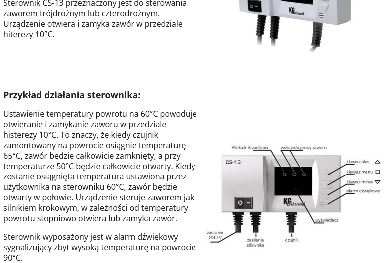

Jak zamierzasz sterować ten elektrozawór ?    Bo jeśli tylko zwykłym  termostatem to on będzi albo zamknięty albo otwarty - raczej nie uzyskasz regulacji przepływu .

To nie jest siłownik z elektrozaworem tylko z silniczkiem.
Sterowanie tego typu. Może ten może innej firmy.
U mnie przez  pompkę  z przyłączem 1 cala na powrocie grawitacja działa  pomimo wyłączenia pompki dlatego nie jestem pewny czy jak założę termostat na pompkę to będzie  to precyzyjnie działało.  Nie pamiętam ile stopni mniejsza była temp przy wyłączonej pompce .  Raczej nie dużo tylko wolniej się nagrzewały kaloryfery jak woda była wyziębiona podczas rozpalania w piecu. Dlatego pomyślałem o tym zaworze. Oczywiście zdaje sobie sprawę że zawór może przeciekać po pewnym czasie lub siłownik się spalić. Ja mam rury 2 cale także trochę inaczej to działa niż w nowej instalacji na cienkich rurkach a na Twoim schemacie to raczej one wyglądają na cienkie
Edytowane przez cezario1
@cezario1 Widzę że szukasz na siłę problemów. Nie idź tą drogą. Niepotrzebnie komplikujesz sobie układy tam gdzie nie ma takiej potrzeby.
Zawory mieszające ludzie zakładają i działają tylko bez grawitacj To jest sterowanie od takiego zaworu + zawór kulkowy 2 cale.
