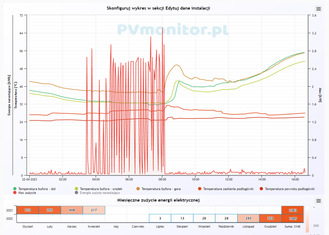

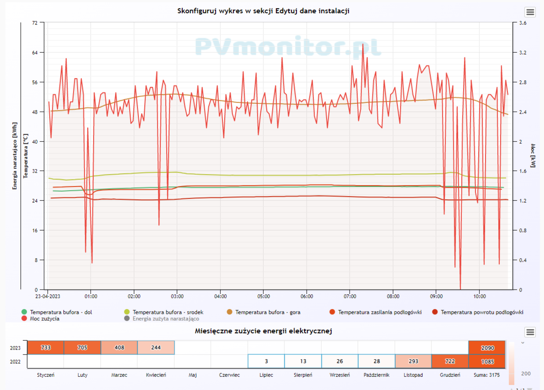

Tak wygląda dzień dzisiejszy. W nocy dwie godziny bufor szedł na podtrzymaniu ciepła na grzałce on-grid. Z rana od 8:00 "obudziła się" grzałka off-grid i zaczęła robić swoją robotę. Jakby to było do CWU, to o 10:00 bufor byłby naładowany.
No i mam następne spostrzeżenie. Wraz z grzałką off-grid cały czas pracowała pompa cyrkulacyjna. Wczoraj wyłączyłem grzałkę off-grid. Energia z PV leci na falownik i do Taurona. Wraz z grzałką wyłączyłem pompę cyrkulacyjną i zrobił się poważny problem. Grzałka on-grid zaczęła non stop grzać i nagrzewa tylko górną część bufora. Zużycie masakra. Przy obecnej temperaturze na zewnątrz i produkcji z PV, to nie problem, ale wygląda na to że kombinacja grzałka off-grid + pompa cyrkulacyjna oszczędzała 27kWh. Bufor do wysokości 2/3 ma temperaturę zbliżoną do powrotu z instalacji.

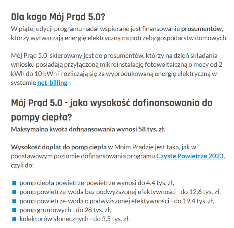

No to mała niespodzianka w Mój Prąd 5.0
Załóżmy, że wziąłem dofinasowanie w programie mój prąd 4.0. Czy mogę rozbudować instalację i zgłosić się w programie mój prąd 5.0 po nową dotację?
Pewnie pytanie głupie, ale co tam 😁
EDIT:
Edytowane przez o6483256
W sumie masz czarno na białym.
Możesz się ubiegać, pod warunkiem że jesteś w net-biling, lub na takie rozliczenie przejdziesz i nie brałeś wcześniej dotacji na PV z innego programu.
To samo dotyczy innych źródeł energii.
Nie brałem, na nową cześć instalacji, czy na całość?
Jak nie brałeś, to na cokolwiek na co będziesz miał na fakturze, to będzie się kwalifikowało.
Pamiętaj o tym, że jak masz net-metering, to stracisz ten sposób rozliczenia przy dotacji.
No i nie możesz mieć kotła na paliwo stałe (chyba, że podwyższony próg pelletu).
Pewny jesteś?
Ja dwa tygodnie temu składałem wniosek do Czystego Powietrza na docieplenie domu wg nowych wytycznych z 2023 roku.
Tam było tylko oświadczenie, że posiadam kocioł min 5klasy.
Gdzieś to w regulaminie jest?
Czyste Powietrze i Mój Prąd, to dwa różne programy. W MP jest ten warunek. Jeszcze kilka dni temu wydawało się, że dzięki Mój Prąd będzie można uzyskać dopłatę do wymiany kotła na paliwo stałe na pompę ciepła, jeśli nie łapiesz się na Czyste Powietrze (obojętnie, czy przez próg finansowy, czy dlatego, że Twój kocioł spełnia wymagania ekoprojektu), a tu niespodzianka.
Ja wiem, że to różne programy. Chodziło mi o to, że w zasadzie w tym samym czasie wchodzą. Różnica kilku tygodni. Wytyczne co do wymagań często są bardzo podobne.
Poza tym doczytałem w regulaminie, że kocioł na paliwo stałe musisz zlikwidować jak ubiegasz się o dotację na pompę ciepła na potrzeby grzewcze. Przy czym likwidacja ma nastąpić po uruchomieniu nowej instalacji przed wypłatą dofinasowania.
Jak chcesz fotowoltaikę, magazyn ciepła czy magazyn energii to kocioł na paliwo stałe mozesz zachować.
Edytowane przez Sławek007
No właśnie niekoniecznie. Jutro ponoć ma być webinar, na którym to i wiele innych spraw wyjaśnią.
Czytałeś regulamin MP5.0?
Ja tak na szybko przeczytałem i znalazłem tylko te zastrzeżenia co publikujesz wymienione są w pkt.20, która dotyczy instalacji pompy ciepła na cele grzewcze. Są to podpunkty a i b tego punktu.
Czytałem dyskusję na twitterze z wiceszefem tego zamieszania i wynikł z tego chaos 🙂 Jeśli masz rację, to bardzo dobrze!
“Oświadczam, iż po wypłacie dofinansowania w ramach Programu Mój Prąd, w budynku mieszkalnym objętym dofinansowaniem nie będzie zainstalowane i nie będzie użytkowane źródło ciepła na paliwa stałe”
Co ma fotowoltaika - dofinansowanie (moj prad) do ogrzewania w zimie, kto mi to wytlumaczy?
Możesz zakupić pompę ciepła do ogrzewania i wtedy musisz podpisać takie oświadczenie. Punkt 20
