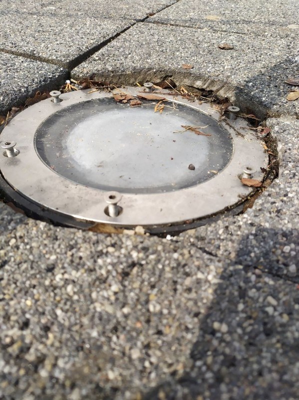

Odbiegnę nieco od tematu "FOTO", by ukazać jakość wykonywanych usług elektrycznych w naszym kraju.
McDonald, jeden z wielu na Śląsku.
Oprawa hermetyczna lampy najazdowej. (śruby ja odkręciłem)

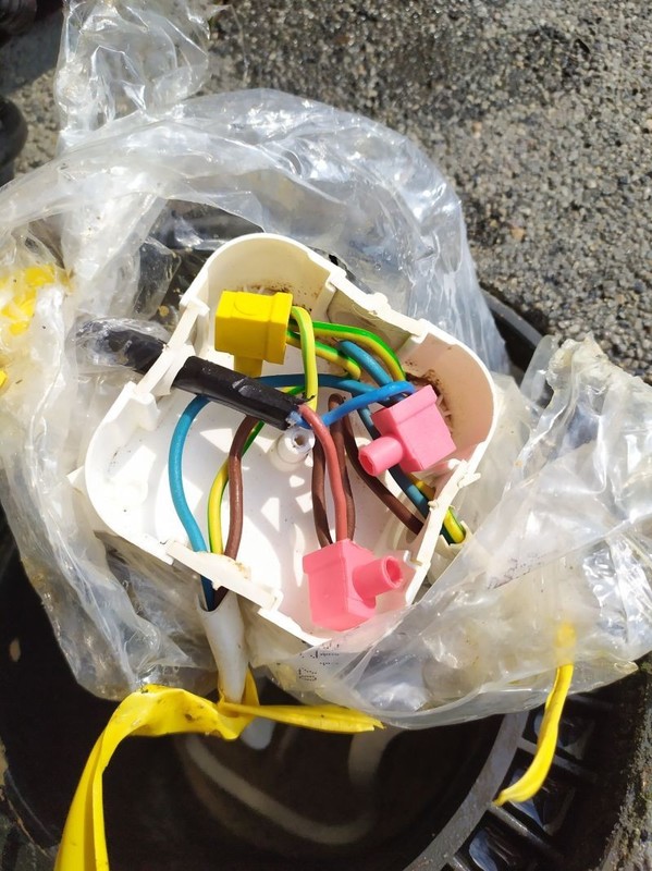

Puszka hermetyczna i przewody ziemne. (te białe)
1378883449_MCD_Puszkahermetycznaiprzewodyziemne.thumb.jpg.61a8726019254c1031fb5793d8e51e33.jpg
Wnętrze puszki hermetycznej.
555105464_MCD_Puszkahermetycznaodrodka.thumb.jpg.df01fe4d8149c3db2d8eb65597caf847.jpg

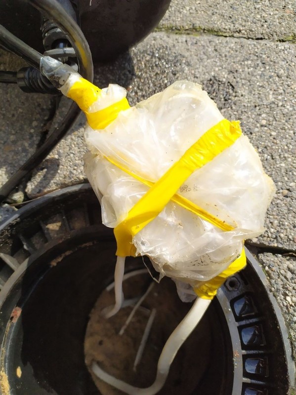

Puszka faktycznie wodoszczelna, woda wleci- nie wyleci.
No i te ziemne kable w kolorze bieli. 🙂 Masakra.
Ja u siebie też mam jedną puszkę w ziemi. Chyba nawet taka sama. Z tym że potrzebowałem "coś", aby zalać specjalną żywicą łączenia. Za takie "coś" posłużyła właśnie taka puszka. A może ta żywica im wyciekłą ? 🤔
Tak, wyciekła, chyba do kieszeni i do domu.
Taka lalka woodoo pod tym swiatlom 🙂
Przepieprzyliście się do tej puszki w worku. Przecież wszędzie piszą, nie wyrzucaj worków, bo rozkładają się 1000lat, to chyba dobre zabezpieczenie było 😁
