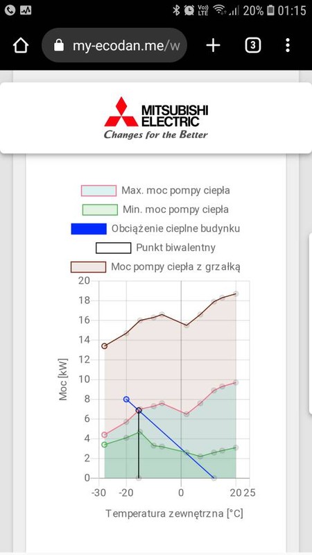

Ok, czyli ten wykres ma mniej więcej zobrazować modulację? Raport podpowiada mi 18kw moc grzałki, nie bardzo rozumiem o co kaman. Screenshot_20220720-000245_Samsung%20Notes.jpg
Jakieś dane z czapy wpisałeś przy doborze i kosmiczna moc wyszła, ale nawet na tym tworze widać moc max i min oraz punkt biwalentny, poniżej którego pompa wspomoże się grzałką. Jakbyś zjechał w kalkulacji z mocą do bardziej realnych wartości to wybierając z menu po prawej pomiędzy modelami 6 i 8 kW zobaczysz, że wykresy mocy minimalnej są te same dla obu pomp, a przesunie się pkt. biwalentny i oczywiście moc max.
Ok, dałem moc PC 8kw i tak to wyszło. Nie wiem czemu podpowiada mi zasobnik 300L, ale może przy standardowym według nich użyciu wody, czyli 50L na osobę tak wychodzi. Przy 45L wskazuje już 170L na 5 osób, ale to taki chyba szczegół.Screenshot_20220720-011554_Chrome.thumb.jpg.b40ad71e2d2bb785f219bc642ea395e0.jpg
Tak w ogóle, ten wykres czytałem od d. strony, bo po lewej jest -30°.[emoji3] Dla mnie i tak to jest kosmos, bo i tak z tego niewiele rozumiem.
