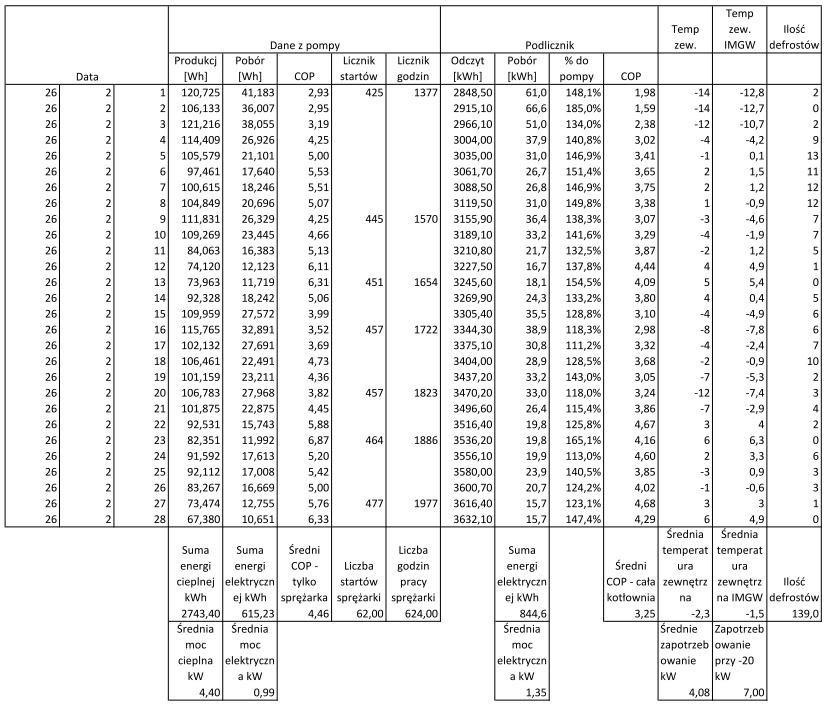

Poniżej moje zestawienie za grudzień. W domu utrzymywane 22,5 stopnia. Krzywa grzewcza dla grzejników 45 przy -20 i dla podłogi 29 przy -20. Do podlicznika podłączone: jednostka zewnętrzna, hydrobox, 2 pompy obiegów co, router. CWU 300l grzane 1 raz dziennie do 45 stopni.
  • 1 miesiąc temu...
Wyniki za styczeń.
Patrzę na twoje zużycie i COP i moje jest bardzo podobne:
COP mam 2,59
zużycie ee ok 1300kWh
średnia temp -6,3*C
Tak, jest bardzo podobnie. U mnie trochę cieplej ale za to bardziej energochłonny dom. Duża różnica jest w liczbie defrostów. Mieszkasz w miejscu gdzie jest duża wilgotność, czy to różnica w konstrukcji pomp?
Cholera wie, pompa dobrana na styk, więc idzie w zimnym na pełnym gwizdku, może stąd więcej defrostów

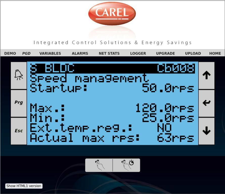

Nie ma pomp idealnych modulujących do 0% zawsze będzie ten moment że pompa się wyłączy. Sterownik Carel który jest w tej pompie pozwala na zmianę parametru histerezy i fabrycznie jest ona ustawiona na 6*C co daje długie cykle pracy. Po postoju pompa startuje na 50fps i w zależności od zapotrzebowania moduluje w górę lub w dół. Do tego defrosty robi w "locie" bez zatrzymywania sprężarki. W sumie od końcówki listopada mam 487 startów na 2001 godzin pracy. Zobaczymy jak to będzie w cieplejszych miesiącach. Poniżej tabelka za Luty, cały czas optymalizuje ustawienia i w porównaniu do stycznia widać że przynosi to efekty.

Dom się "wykańcza" pompa jaszcze nie uruchomoiona w marcu będzie oddana także jeszcze  nie mam czym się chwalić.   Alogarytm liczący zużycie energii w JGB do bani, w obecnym domu mam Yorka 12 zużycie na pompie 3051Kwh podlicznik 3026 praktycznie take samo , [zużycie od 1 10 25 do 11 01 26 i 20 02 26 do 2 03 26 w "przerwie" ekogroszek] produkcja energi cieplnej pompa -13017 Kwh, licznik ciepła 13950 Kwh, mam zamontowany odejmuje ciepło na defrosty. Zastanawiam się czy York nie byłby lepszy, mam "nadzieje że plote jak potłuczony", YORK kosztował mnie 4700 montaż samodzielny, JBG razy 5 i jeszcze trochę, to się w życiu nie zwróci. Wiem, wiem to się nie ma zwracać.
"Będzie chodzić na minimalnej mocy", nie mam na myśli histerezy a bardziej o wznowieniu pracy PC po przerwie defroście żeby była możliwość pracy na minimalnej mocy ale niestety alogarytm pracy PC tak nie działa choć może w bardzo ciepłym domu pompa może zachowywać się inaczej.
W obecnym domu gdybym grzał od 11 01 do 20 02 PC chyba by poszło o 3000Kwh więcej.

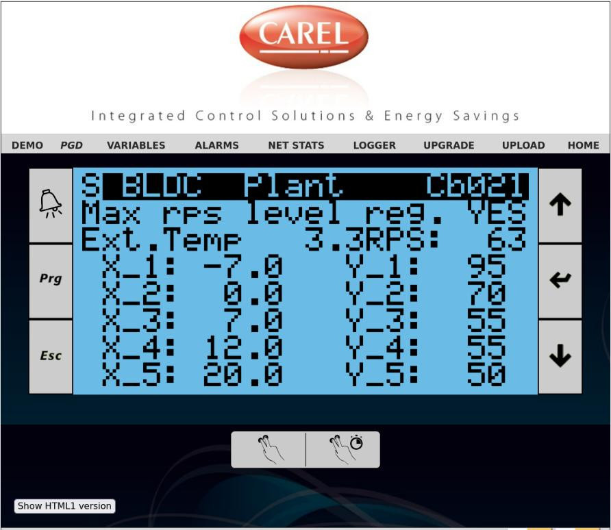

Jeśli piszesz o algorytmie na podstawie moich tabelek, to jest na to lekarstwo. W sterowniku można ustawić moc pompki obiegowej, moc wentylatora, i współczynniki na zużycie sprężarki i też pompki czy wentylatora. Ja podlicznik spisuję przeważnie rano przed pracą co też wprowadza pewne zaburzenia. Myślę że uda się to wyregulować żeby liczyło zgodnie z podlicznikiem. Ja właśnie żeby nie płacić jak to napisałeś 5x kupiłem pompę z wyprzedaży Keller 10k. Jest to dokładnie ta sama pompa tylko sprzedawana pod marką hurtowni SBS. Moja pompa miała starą wersję oprogramowania, serwis mi ją aktualizował online. Twoja pompa jako nowy zakup od JBG może mieć to wszystko ustawione fabrycznie.
Jeśli chodzi o start to tak jak napisałem startuje od 50fps i moduluje. Widziałem w sterowniku że jest możliwość ograniczenia obrotów w zależności od temperatury i obrotów od jakich startuje.
Jeżeli jest możliwość zmiany użycia spr. to robi się ciekawie, jak rozumiem jest możliwość zmiany częstotliwości w prawej kolumnie ?    Wiem że Keller to jest tylko brand JGB sprzedawany tylko do jednej sieci i nie powinna być ogólnie dostępna podobno. Ciekawe ile JGB sprzedaje pomp chyba niewiele mam wrażenie że ogólnie wszyscy Polscy producenci mało sprzedają bo mają ceny lekko zaporowe, mam na myśli tych co naprawdę produkują  u nas [Kołton Kostrzewa JGB Iglo[multitherma] Defro Sas i jeszcze pare na pewno nie Thermatec Hagier Foxair wszyscy importują z chin]
Dokładnie tak, prawa kolumna to maksymalne obroty sprężarki przy danej temperaturze zewnętrznej.
