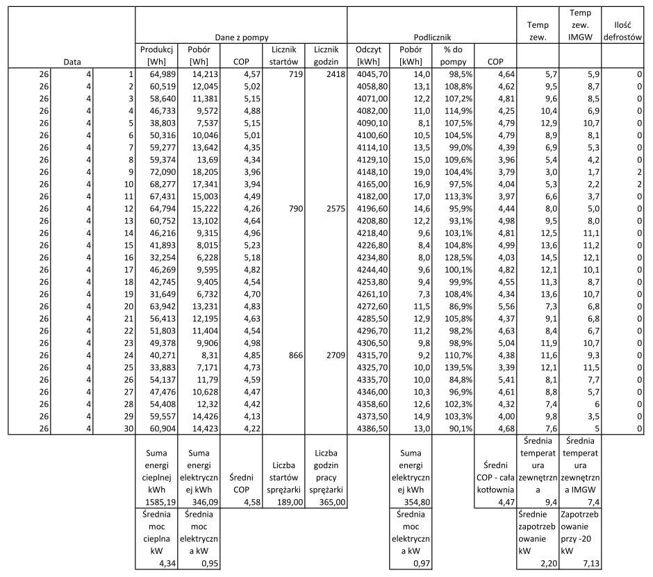

Dane z pompy za kwiecień:
Niestety nie mam danych o produkcji z października i listopada ale z moich szacunków wychodzi że pompa wyprodukowała 15870kWh a zużyła 4404kWh co daje SCOP 3,60.

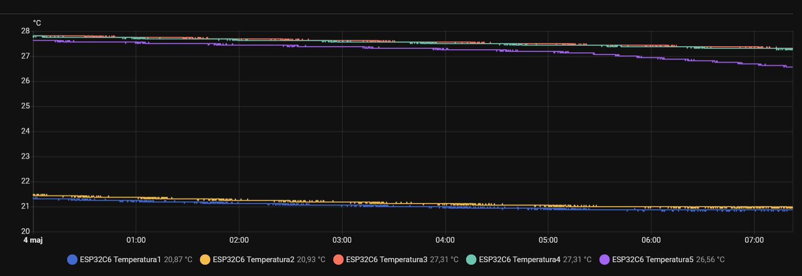

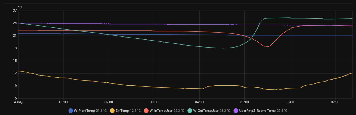

I jeszcze taka ciekawostka z dzisiaj:
Pompa od wczoraj przełączona w tryb CWU. W buforze temperatura około 27oC i gdy temperatura wody w jednostce zewnętrznej spadła poniżej 18oC ruszyła grawitacja (bufor jest w piwnicy ok 1,5m niżej od pompy). Także okazało się że mam dodatkowe zabezpieczenie.
