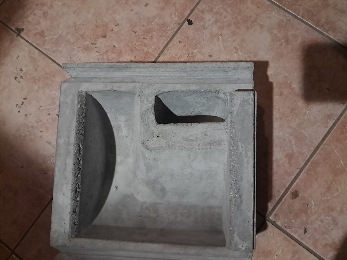

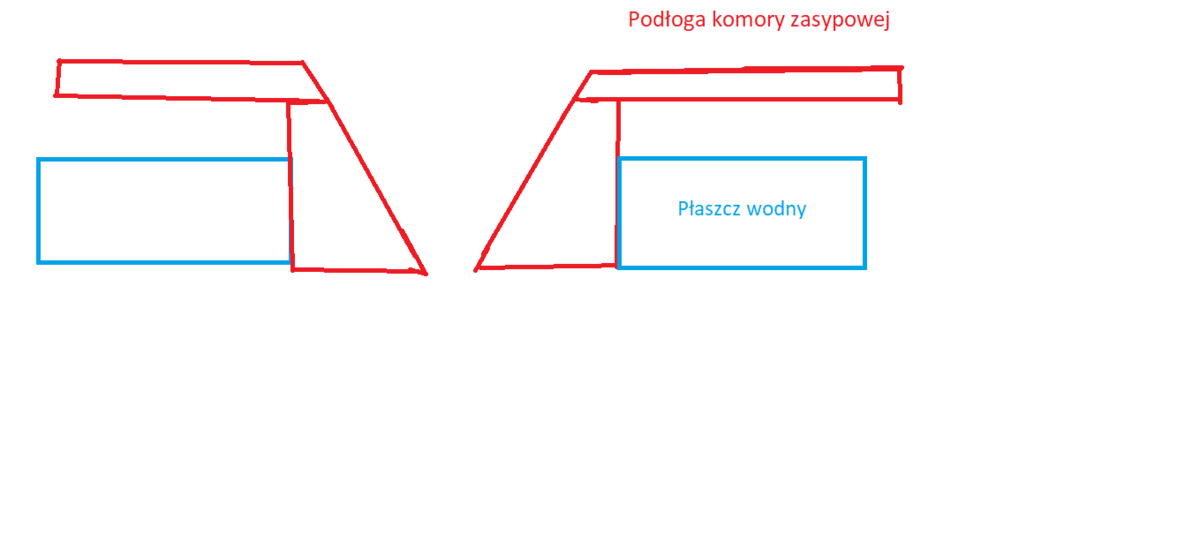

Dysza popękała mi na kawałki więc muszę zrobić nową. Jak myślicie czy zrobienie szczeliny bardziej z tyłu komory zasypowej, może spowodować, że drewno z przodu komory zasypowej nie będzie się wypalać? Choć z drugiej strony w attacku tak jest fabrycznie.  Jeszcze myślałem, żeby zrobić stożkowe otwory powietrza wtórnego  w teorii powinno to powodować lepsze mieszanie się gazów.
Rozumiem że chcesz prznieść wlot do palnika bardziej w tył, żeby droga płomienia opływającego ceramikę się wydłużyła. Wedlug mnie drewno w takim układzie może się nie dopalać z przodu. A jak byś żrobił wlot do palnika na środku a wylot z niego po skosie do tyłu? Ja mam podobnie z tym że wylot z palnika mam wyprowadzony bliżej jednego boku, tak jak poniżej
Wlot do palnika na środku
A wylot po skosie idzie do boku

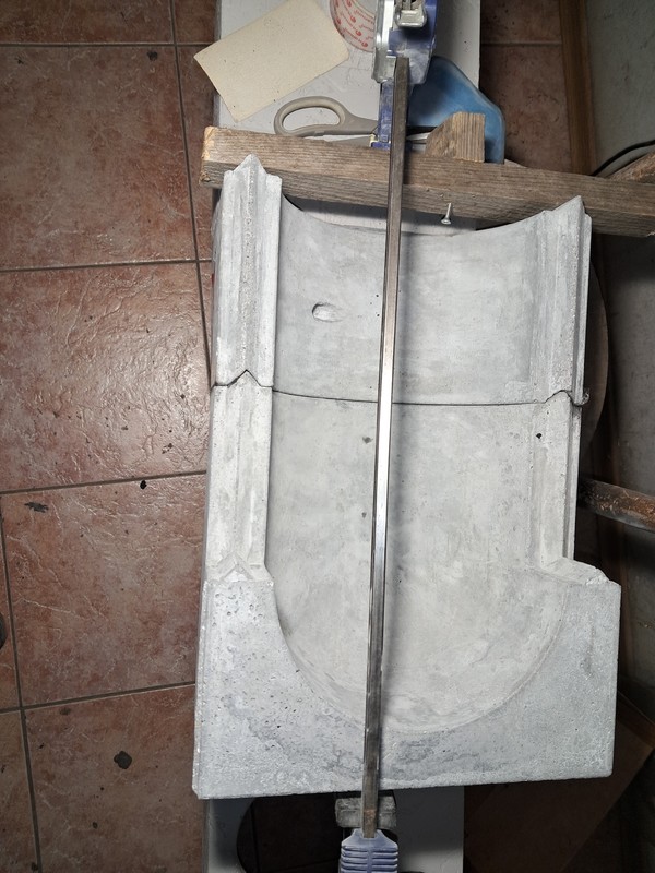

Jak masz zamiar odlewać jakąś bardzo długą kształtkę i jej ścianka będzie miała mniej niż 6cm grubości to lepiej ją zrobić z dwóch części, tak jak tutaj
Kruszywo z cementem najlepiej wymieszać w mieszadle poziomym, lub małej betoniarce mieszanka nie napowietrzy się tak jak przy mieszaniu pionowym. Ja mieszałem pionowo i nabiłem zbyt dużo powietrza. Koniecznie trzeba zagęścić mieszankę po zalaniu form. Wody do mieszania dodać według instrukcji, generalnie jednak mieszanka ma mieć konsystencje bardzo plastyczną, prawie lejącą. Nie może być za sucha ani za mokra.

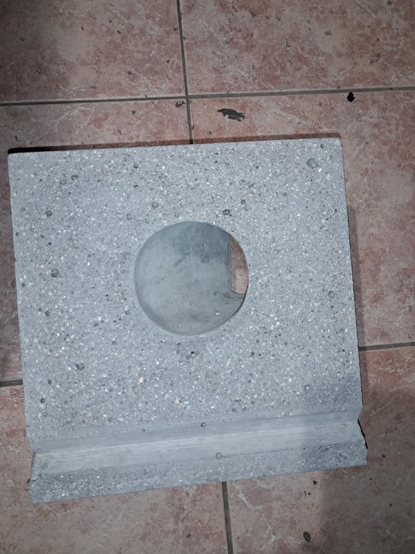

Główną dyszę też zrób w stożku
@PredatorC Tak, a na dole jak płomień wpada do komory postaw  luźny kawałek cegły szamotowej przyciętej w klina - rozbije to spaliny i zawiruje na boki - lepsze dopalanie/ gorętsza komora spalania. Zresztą takiego klina szamotowego możesz wsadzić już teraz.
W okrągłej dyszy lepiej się mieszają gazy, ale Ciebie ogranicza trochę konstrukcja kotła/ otwory na  PW , więc z okrągłą dyszą będzie więcej zabawy, ale możesz popróbować. Dlatego podałem Ci najprostszy sposób poprawienia spalania.

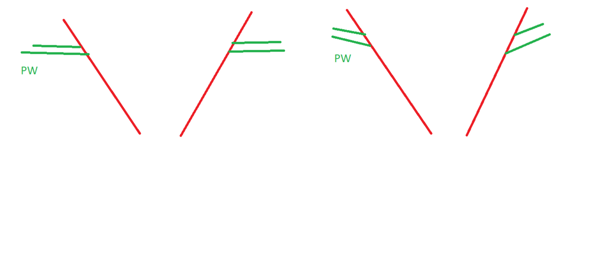

A propo powietrza wtórnego to mogę dać tak trochę po skosie bo jak będzie duży stożek w dyszy a otwory PW prostopadle to będą bardzo skuteczne zasypywane popiołem. pw.thumb.png.0a83829c8996c68ba6d5d38ee0c10a56.png
Mamy tutaj jakiegoś szklarza? Są mocniejsze szyby żaroodporne niż te na 800 stopni ? Bo u mnie tak jej dogrzało, że aż  mi pękła na kawałki.
Edytowane przez PredatorC
Daj wyloty pw najwyżej/najbliżej początku wlotu do palnka jak tylko się da.
Co do szyby żaroodpornej, to ja zrobiłem sobie coś w rodzaju osłony termicznej w formie zasuwanej klapki, działa to bardzo dobrze.
@PredatorC ważne żeby zrobić otwory na PW w formie stożka - wtedy nie będą się zasypywały popiołem - lepsze podciśnienie/dmuchnięcie będzie i wydmucha popiół. Do odlewu można wykorzystać końcówki tuby do sylikonu lub z drewna wystrugać.
Miejsce dobrze narysowałeś, bo chodzi o to by PW było tylko dla spalin wchodzących w szczelinę/stożek, a nie dla opału leżącego w  komorze zasypowej i w tym miejscu powinien być zapłon płomienia ( dobrze narysowałeś miejsce).
Ja  bym dał PW prostopadle, bo będzie lepsze mieszanie gazów  i będzie krótszy płomień. Po skosie to czasem przy małej mocy to PW może uciekać, wydłużać płomień ( lepiej prostopadle, ale w formie stożka/szczeliny).
