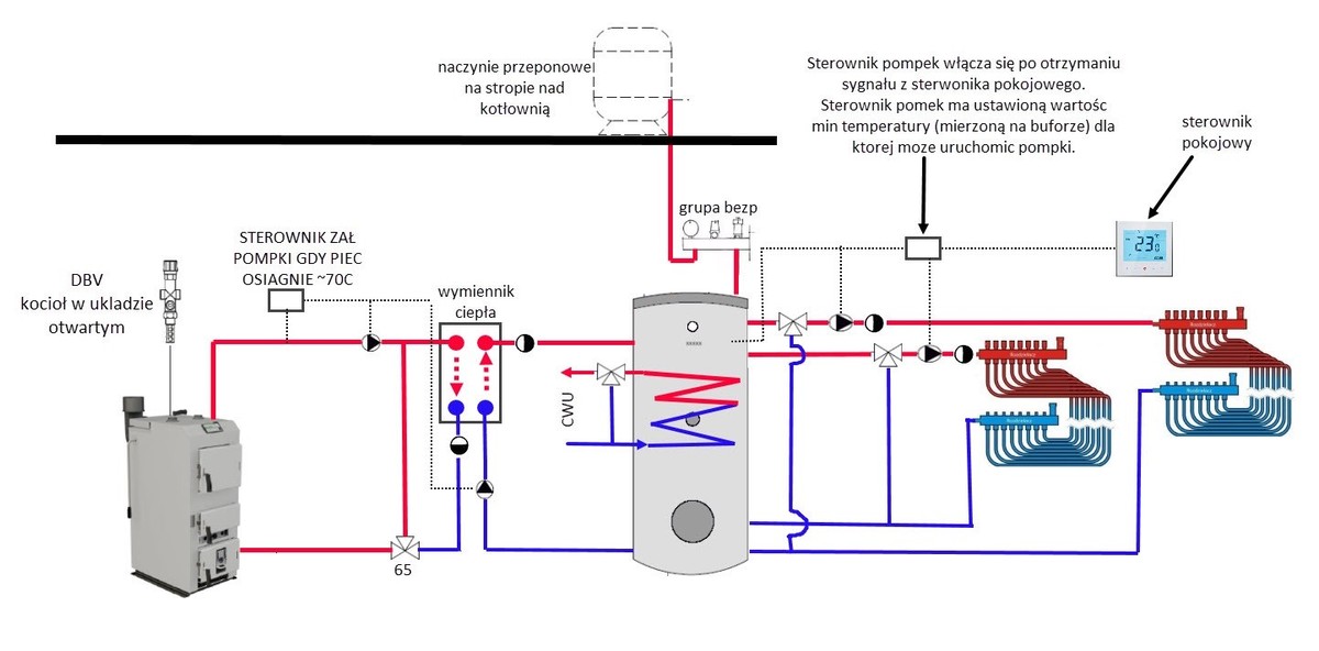

Czesc,
Prośba o pomoc w planowaniu schematu podłączenia. Właśnie kończę układać płytki w kotłowni i końcem grudnia będę ruszać z CO. wstępnie zaplanowałem to jak niżej na schemacie.
Bufor 1400L (większy się nie zmieścił) z wężownicą CWU, planuje ekowood37kW. Piec w krótkim obiegu otwartym, ciepło oddawane przez wymiennik płytowy. Bufor-podłogówkę obieg zamknięty.
Pytanie może głupie ale nie znalazlem odp, czy planować naczynie przeponowe dla wezownicy CWU?
Grupe bezp spinać na gorze bufora i od niej jechać na naczynie przeponowe, czy jednak naczynie wpiąć na powrocie ?
Naczynie preponowe do CWU obowiazkowe, zawor bezp. rowniez.
Nad buforem zawor bezp. i odpowietrznik, naczynie lepiej na powrot tylko ze wzgledu na nizsza temp.

Źle umiejscowiona pompa w obiegu kotłowym , powinno być na powrocie pomiędzy kotłem a zaworem temperaturowym. Zawory zwrotne w obiegu podłogówki na powrocie przed buforem za trójnikiem do zaworów 3d.
Edytowane przez wkl
Nie prościej zamiast wymiennika i 2 pompek oraz naczynia przelewowego rzucić laddomat i wspólne naczynie przeponowe dla całej instalacji ?
Wymienik wydaje mi sie zbytnym.

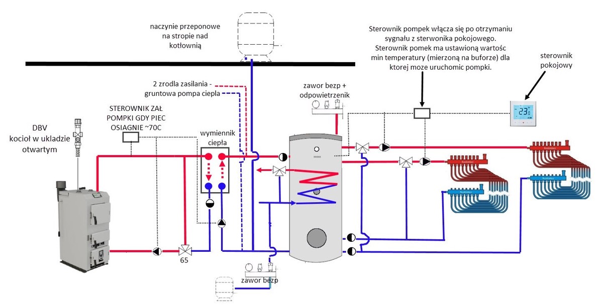

Dzięki serdeczne za uwagi, naniosłem poprawki.
Jeszcze pytanie o moc wymiennika, wyczytałem, ze powinna być dobierana do mocy źródła ciepła. Skoro piec 37kw to planuje wymiennik 40 kw, ktos ma jakieś doświadczenie ?
ps. Wymiennik ponieważ:
-nie chce mieszać wody kotlowej z woda w instalacji, zwłaszcza, ze w przyszłości planuje 2gie źródła ciepła (pompa ciepła gruntowa)
-kociol w układzie otwartym jest bezpieczniejszym rozwiązaniem, wiem z doświadczenia 🙂
Zawór zwrotny pomiędzy wymiennikiem a trójnikiem od pompy ciepła. Ja osobiście zrobił bym inaczej osobny zbiornik cwu i pompą ciepła nie grzał bufora.
Czy ja wiem ? Grzanie bufora tylko w nocy na 2 taryfie. Zresztą PC to opcja na przyszłość, jej realizacja będzie zależna od cen energii.
Tu i teraz będzie holzgas - taniej i jakaś namiastka niezależności w razie braku dostaw pradu. Osobny bufor CWU byłby Ok gdyby miejsca było na tyle w kotłowni. Nie wrzucałem zaworów odcinających w schemat, napewno takowy będzie między wymiennikiem a trójnikiem.
Grzanie na nocnej taryfie to jest jakaś opcja, ale w sumie to ten wymiennik jest zbędny nawet jak kiedyś będziesz chciał dołożyć pompę ciepła.
A co bedzie gdy ja tam zostawi? Sprawdzales jak zachowa sie taka instalacja?

Myślę że zawór  nie będzie pracować prawidłowo, nie sprawdzałem bo skoro producent zaworu zaleca montaż pompy żeby zasysała wodę przez zawór to chyba się nie myli.
Edytowane przez wkl
Nie koniecznie. Te z wkladkami moze byc roznie, zalezy od wydajnosci pompy i zaworu. Te z silownikami bez znaczenia.

Z siłownikami 3d  to tym bardziej  działają inaczej w zależności gdzie jest pompa , jeśli pompa za zaworem działa jako mieszacz , jeśli pompa przed zaworem to nie miesza tylko rozdziela wodę , poczytaj trochę nie wprowadzaj w błąd że to jest bez znaczenia.
Nie wrzucaj funkcji zaworu! Rozpatrujemy teraz przypadek mieszania i tylko zmiana pozycji pompy czy przed kotlem czy za kotlem nas interesuje.
Edytowane przez PioBin
No właśnie pozycja pompy przed czy za , zmienia działanie zaworu 3d na zawór mieszający lub rozdzielający.
Nie!
Przesuniecie pompy za kociol nie zmienia funkcji zaworu.
Na spokojnie to przeanalizuj.
Nie wiem co masz na myśli przed kocioł i za kocioł, ja mówię o pompie przed zaworem i za zaworem, ale to w zasadzie chyba to samo?  Tu masz trochę informacji na ten temat od 4 minuty zawory 3 d
