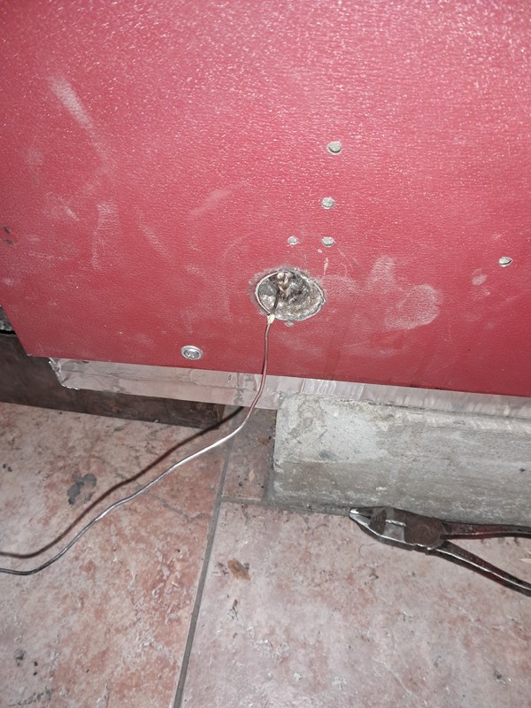

@PredatorC jeżeli mogę Ci coś podpowiedzieć, to przed zrobieniem jakichkolwiek dalszych zmian w kotle spróbuj zmierzyć temp płomienia u siebie, to pozwoli dobrać odpowiedni beton na np. odlew kształtki dopalającej. Wystarczy kupić taką termoparę
https://allegro.pl/oferta/termopara-typu-k-conatex-1200st-c-nicr-ni-1-3mb-11613955303
I taki wyświetlacz do niej
https://allegro.pl/oferta/tm-902c-cyfrowy-miernik-temperatury-50-do-1300-stopni-14479666576
Następnie wprowadzamy taką termoparę wiercąc malutki otworek np w drzwiczkach na dno komory dopalania i widzimy  jaka tam temp panuje.
Następna sprawa, to pomiar tlenu w spalinach, dobrze by było wiedzieć ile go jest. Te dane( temperatura i ilość tlenu) pomogłyby odpowiednio dostroić kocioł.
Robiłeś to u siebie? Jak szczelny musi być taki otworek dla poprawnego i bezpiecznego działania pieca?

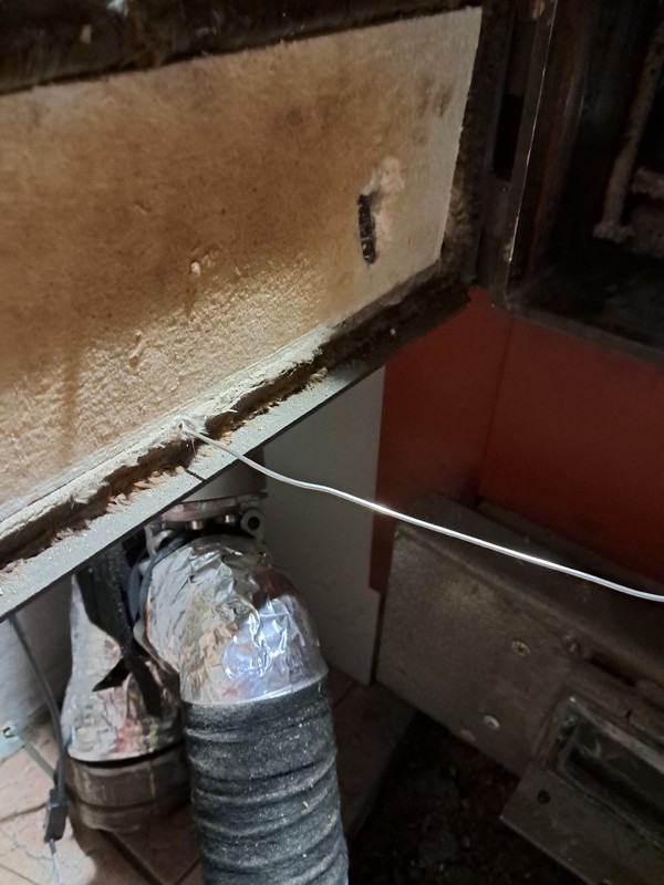

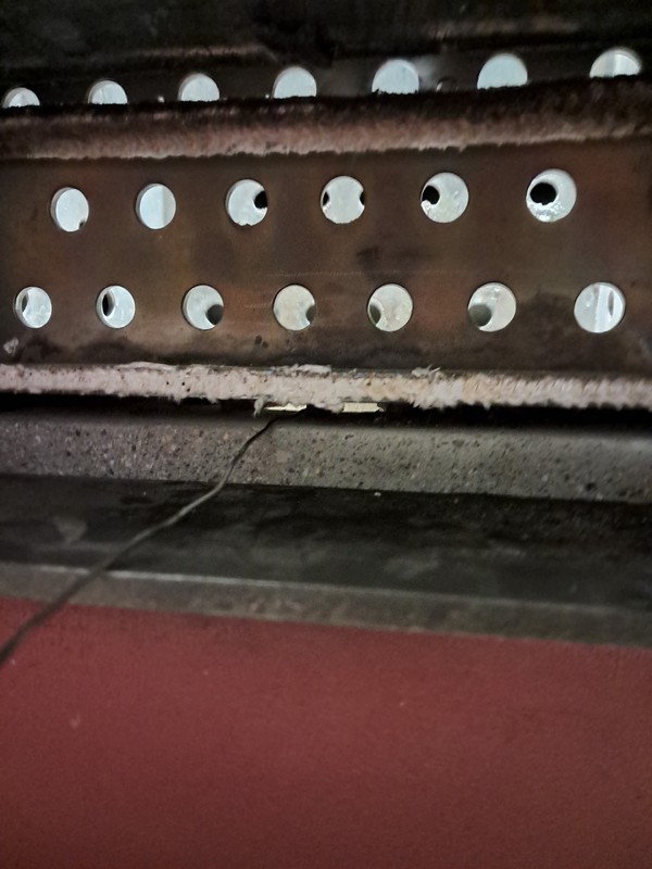

@mcjszt Tak robiłem i nadal robię takie pomiary temp w różnych miejscach w kotle. Termoparę miałem w np w szczelinie PW
20231012_172105.thumb.jpg.04df8da707bd34219be04c5267386452.jpg20231012_172059.thumb.jpg.9adcbcef7c02cb0271ef1f35785a9bc7.jpg20231012_172048.thumb.jpg.296c484be3a5082120e7b56189b0c42f.jpg
Lub na dnie komory dopalania
20231114_164631.thumb.jpg.cc8f1d9fd916faa23ecfbfb7daeee498.jpg20231114_164531.thumb.jpg.a7baeed9e8c3eeac67e6e7862d04b99b.jpg
Dzięki tym pomiarom na własne oczy można zobaczyć np jak pw schładza płomień, lub przy jakich ustawieniach pp i pw uzyskujemy nagorętszy płomień.
Ta termopara ma średnicę chyba 1,5mm, takim wiertłem wiercimy otwór w odpowiednim miejscu, przeciągamy drucik  i mamy podgląd na temp jaka panuje u nas w kotle. Niczym nie uszczelniałem tego otworu. Po skończonych pomiarach wystarczy zakleić otworek np taśmą aluminiową i po kłopocie.
A co to za odkurzacz ? Czyżby turbodoładowanie?
Jak ten metalowy drucik się niby nie zjara jak cegła mi się zlasowała od temperatury ?
Oczywiście że się przepali ten drucik jakby go pozostawić na dłuższy czas w nagorętszej strefie, ale po co go tam trzymać tak długo, w kilka sekund pokaże temp i można go cofnąć w bardziej chłodne miejsce.
Mi pomiar temp w kotle wiele dał, np uświadomił że pw ma wpływ na temp płomienia u mnie, schładza go, więc zmieniłem lekko miejsce i sposób podawania pw i temp płomienia wzrosła o ponad 100*. Druga sprawa to gdybym wcześnie zrobił pomiary to zrobiłbym odlew z betonu kurundowego a nie andaluzytowego.
