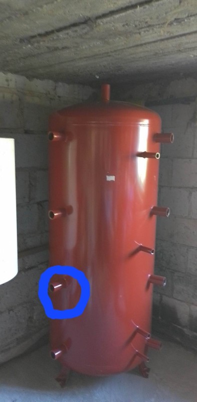

Witam, w zaznaczonym miejscu na zdj mam podlaczone powroty z instalacji, mysle ze to powoduje ze szybko wychladza mi sie dół bufora. Moze ktorys z bardziej doswiadczonych użytkowników bufora powiedziec czy mam racje?
Zdecydowanie powrót z instalacji  powinien być na samym dole.
Jedynie powrót z cwu możliwie wyżej 1/3 od góry.
W zasadzie masz rację, ale to zależy głównie od tego jak masz zrobioną instalację CO , znaczy od temperatury wody powracającej jak masz 35 to na dół jak 55 to tak jak zaznaczone.

Uklad mieszany, na podlogowke idzie ok 35 a na grzejniki 45, wiec powrot jest dosc zimny. Tymbardziej jesli jest kilka godzin  postoju dopoki temp na termostacie nie spadnie i pompki sie nie wlacza.
