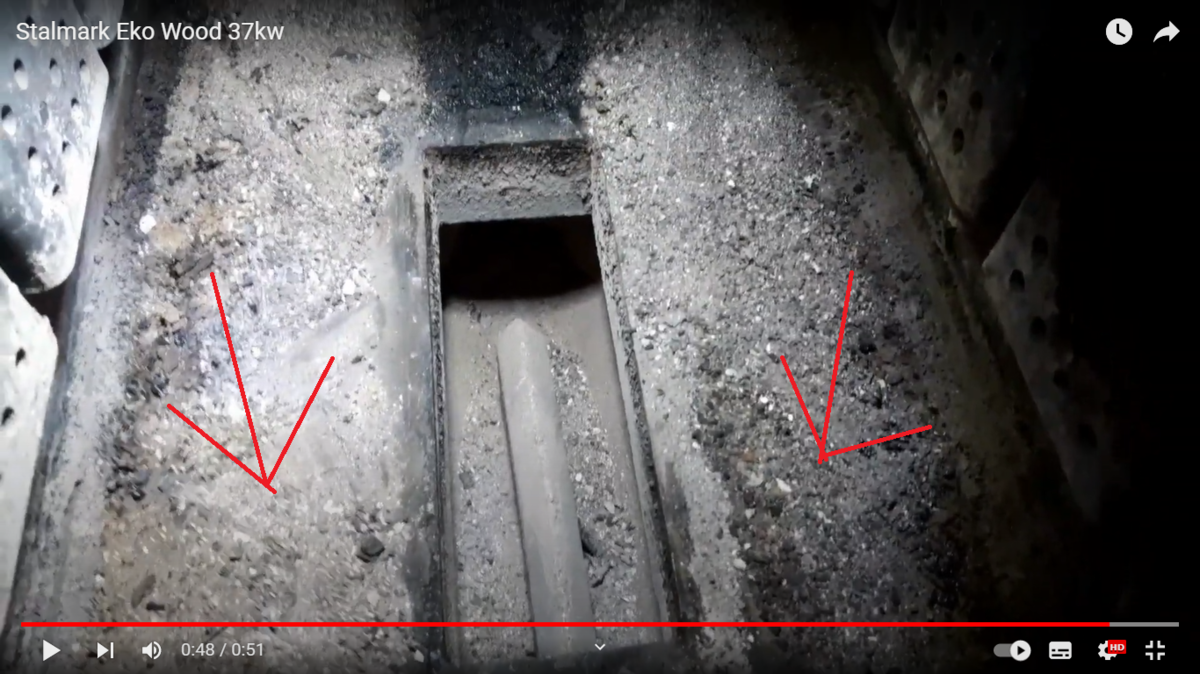

Właśnie wyczytałem z niemieckiej instrukcji protoplasty naszego eko wooda czyli nmt hvg I, takie informacje.
1.Przy pierwszym rozpaleniu należy komorę napełnić tylko do krawędzi drzwi załadowczych a po wypaleniu odczekać 6h w celu prawidłowego wygrzania ceramiki i jej późniejszej trwałości
2.Nie należy usuwać popiołu z poprzedniego palenia(z górnej ceramiki) ponieważ,jest ona bardzo gładka i zostanie wyssany żar
Co wy na to? u nas w ogóle o tym nie wspominają a to mogłoby rozwiązać problem kiepskiej ceramiki którą niektórzy tu zgłaszali i druga sprawa problem utworzenia odpowiedniej warstwy żaru.
Według mnie raczej duży ciąg będzie głównym powodem  wysysania żaru, a gładka ceramika tylko w nieznacznym stopniu będzie to ułatwiać.
Ale tak to wygląda, przewaznie pierwsze palenie po czyszczeniu było bardzo zadymiające, dopiero kolejne z warstwa popiołu szybciej osiągały bezdymne spalanie. Jak popiołu za dużo to też widać ze lubi zakopcić. Widać jeszcze troche drewna przeleci przez komin zanim się ogarnie sztuke palenia.

To akurat każdy wie,ze można zawsze zastosować lepszy materiał... ale jest jaki jest i być może przy odpowiednim traktowaniu wytrzyma 4lata zamiast rok
Pytanie za 100 punktów to jest płaszcz wodny, cegła, blacha co to jest?
Po schemacie nie widać ale raczej na pewno jest tam płaszcz wodny oby odbierał ciepło z dolnej komory. Trzeba by odizolować ten płaszcz wodny od tej przestrzeni którędy idzie pw aby lepiej sie ogrzewało. Jakąś matę na 5 mm, nie wiem czy jest taki cienki wermikulit. Lepiej było by wydłużyć drogę tego powietrza, wspawać od dołu przegrodę aby powietrze biegło do końca ścianki a potem wracając do dyszy ceramicznej. A potem uszczelnić to raz a dobrze jakimś klejem ceramicznym u góry aby nie brudziły się te kanały, aby nie spadał tam popiół.
Wydłużenie drogi którą miałoby podążać powietrze celem ogrzania, to dobry trop. Trzeba by było jednak wziąć pod uwagę że wydłużenie kanału, przewężenia, zawijasy, osłabią przepływ powietrza.
To są blachy pod którymi idzie sobie PW, widać to na którymś filmie WKL wyjmuje je
